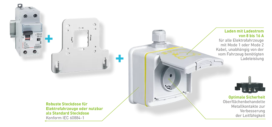

Wäre mir viel zu teuer💸💸💸
Stimmt, die ist sauteuer. Macht aber einen qualitativ sehr guten und wertigen Eindruck. Es ist ja Gott sei Dank nur die eine Dose, die ich brauche. Beim Thema Strom und Brand bin ich eben ein Angsthase.
