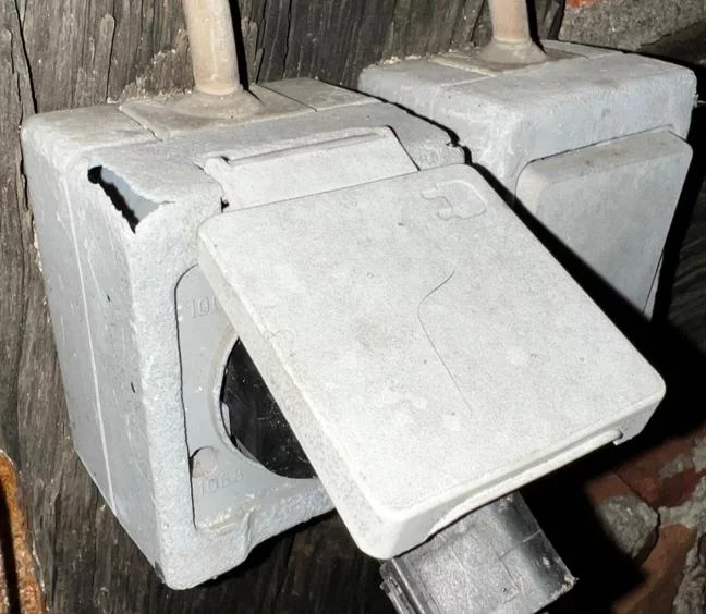

Ich wollte noch eine Baumarksteckdose(ca. 5€) posten, die ständiger Sonneneinstrahlung ausgesetzt ist.. im Laufe der Zeit entstanden Löcher oberhalb des Gehäuses.
Falls es euch beruhigt, diese wird durch eine Hart-PVC-Doppelsteckdose demnächst ersetzt.
Ja das mit der/ dem Altern der Stecker/Dose ist immer zu berücksichtigen und durch UV Strahlung altert das Material zusätzlich schneller.. und bei allem was stark beansprucht wird muss man regelmäßig den Zustand überprüfen wird im Betrieb/Firma/Unternehmen auch so gehandhabt..
und hier ist es auch angebracht 👍
