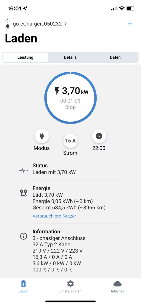

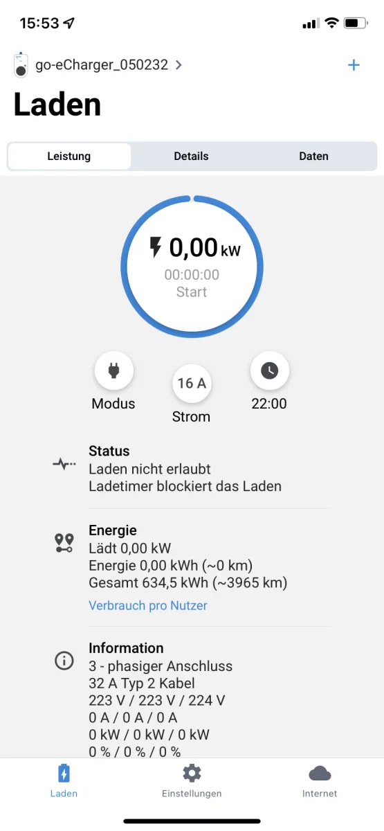

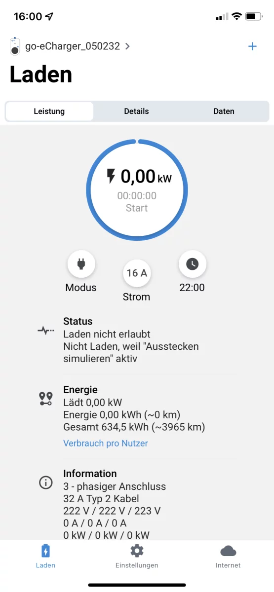

Bei mir funktioniert es. Ich hab allerdings das Ausstecken simulieren auf 10s ( von 5s) hochgestellt. Es ging ja bei mir auch damals nicht. Vllt war das der Grund.
Beim Anstecken hat die Wallbox die blauen Dioden n paarmal blinkend gezeigt, dann waren die ganz aus. Laden hatte ich ab 16 Uhr programmiert
Bilder : erst gesperrt, ab 16 tat sich was und jetzt lädt er. Allerdings stand er erst an 15:45 in der Garage
Weiss nicht, ob das hilft.
