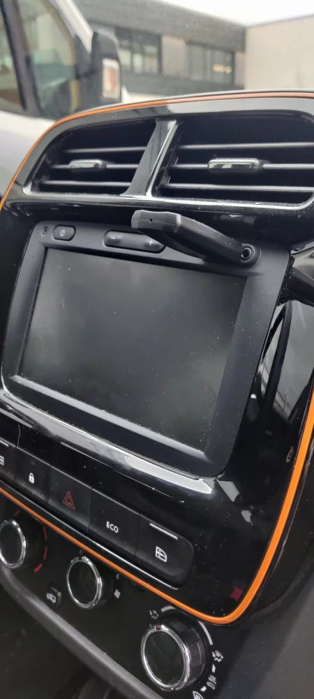

Gibt es ein Foto dazu wie der eingesteckt mit dem 90° Adapter aussieht?
Ich benutze den Ottocast, den ich im HSK verstaue aber mich nervt das Kabel und außerdem braucht die Verbindung nach Fahrzeugstart zwischen 20 Sek. und einer Minute (Pixel 7a mit A14). Mit dem vormals benutzten Samsung S10e dauerte der Verbindungsaufbau tw. bis 5 Minuten.
GerdSam
Hilden
Orange Look Paket
Ich nutze den 90Grad Adapter nicht, denn dann Lage der Stick genau vor den Lauter / Leiser Tasten.
Bei mir steht der Stick gerade in den Raum. Das Stört tatsächlich aber nicht.
Wenn ich gleich dran denke, mache ich da in Mal ein Bild
