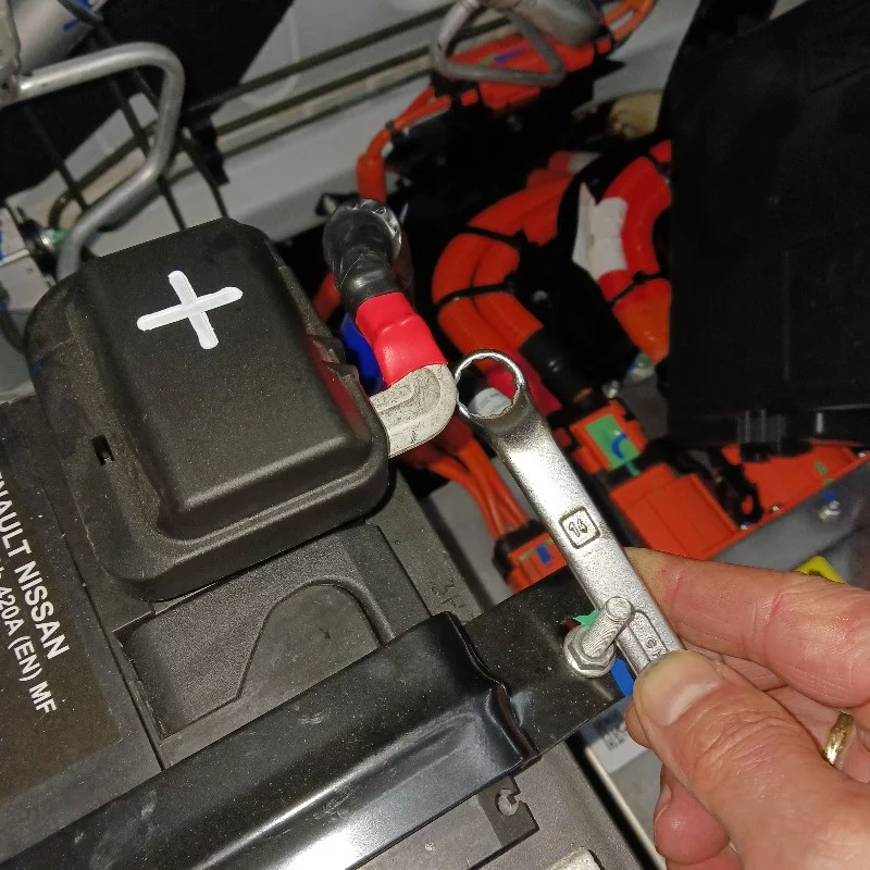

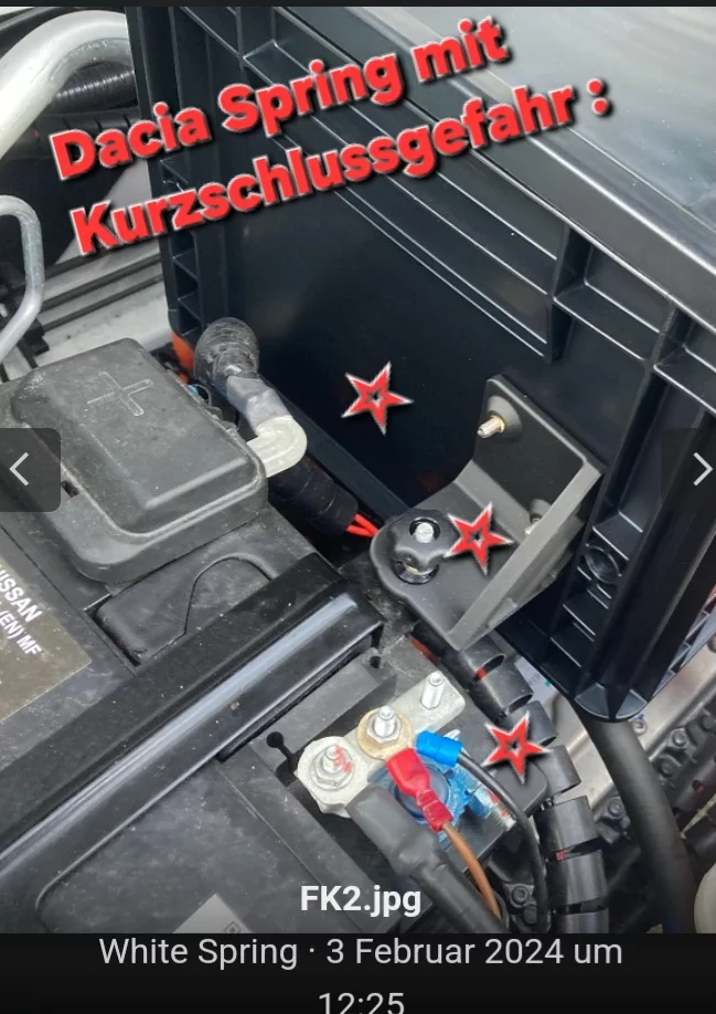

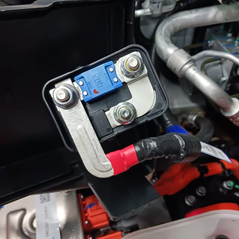

Der zunächst unauffällige PLUS-POL - Blechwinkel, siehe Bild, ist eine potentielle Gefahr und Gefährdung der eigenen Gesundheit...
Wer im Motorraum "arbeitet" oder (... bastelt...), kann hier wunderbar einfach einen satten Batterie Kurzschluss verursachen❗
TIP: BITTE das kurze blanke Leitungsstück isolieren...Gefahr erkannt, Gefahr gebannt, O.K.?
[hatte dafür einfach größeren Schrumpfschlauch ~26 auf den Winkel bei zerlegter Pluspol Klammer aufgeschoben...]
♡ nachgesehen und bereits erledigt ? Danke

Nur zum Erwähnen. Es gibt am Pluspol der 12V Batterie eine Sicherung von 200 Amp. Die haut wohl früher ab,
wenn es sich um einen ernsten Kurzschluss handelt. Bei den Anbauten, und beim Unterfahrschutz wird die Sache

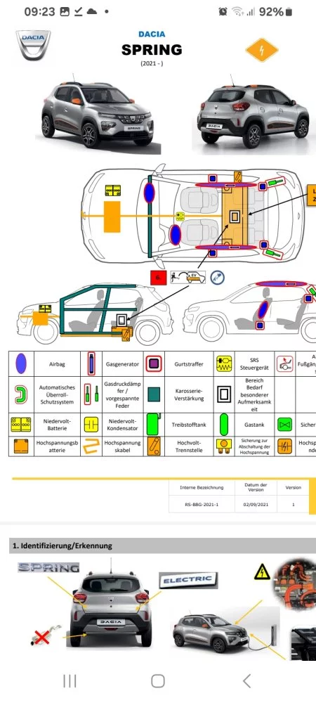

DIE zugehörige Notfallkarte ❗
TIP: unbedingt diese Dacia Spring pdf runterladen, ausgedruckt im Auto aufbewaren: dort stehen alle wichtigen, spannende Infos.
THW/ Feuerwehren haben darauf auch Zugriff...ich habe die Info dabei...hoho
