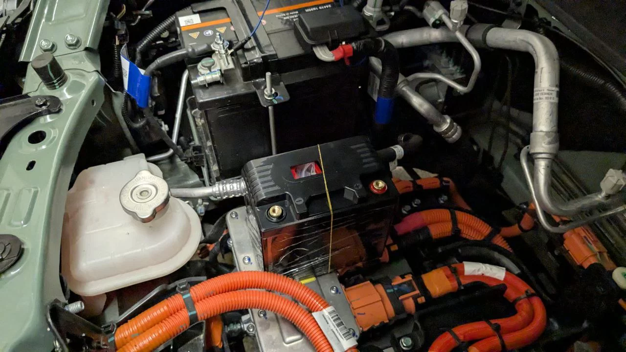

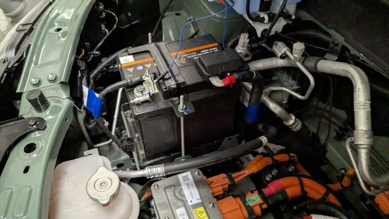

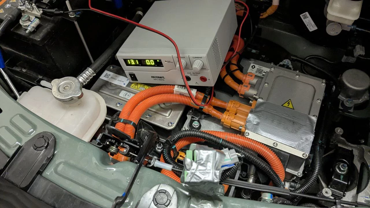

Hier mal das "Labor"Netzteil (also das günstigste, was so zu kriegen war) am Spring

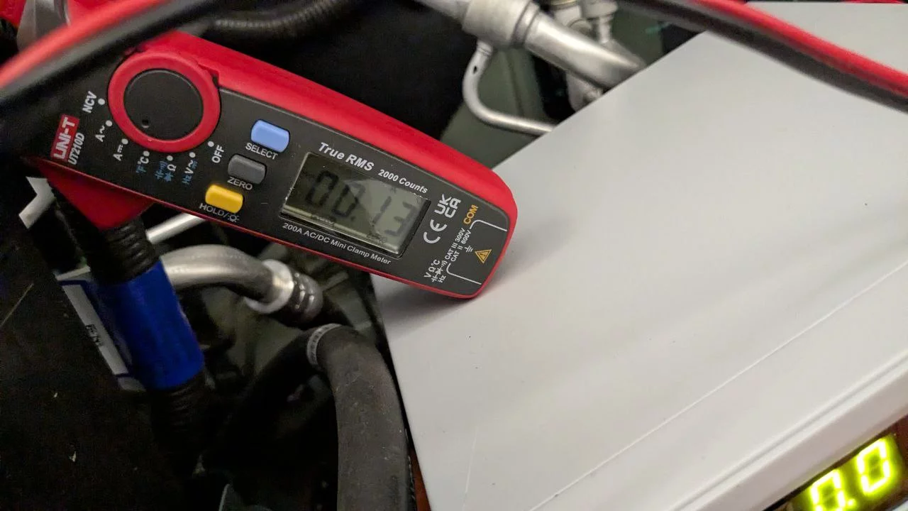

Dann noch die Strommessung mittels Zange (Fast die günstigste, die zu bekommen war) am Pluspol der 12V PB Bat

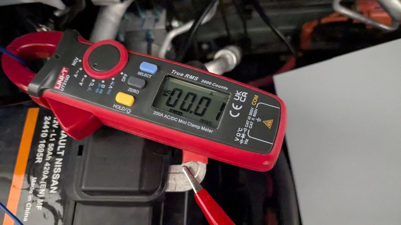

Hier noch selbiges Messgerät (aka Schätzeisen) an dem BMV200
Och weiß natürllich nicht, ob die Kröte grade am Funken ist. Ist aber für mich jetzt irrelevant. Der Ruhestromverbrauch ist zum Zeitpunkt der Messung sehr hoch ggü meinem alten 2001er Nissan.

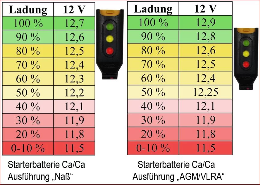

Jetzt nehme ich mal von hier beispielhaft diese Garfikhttps://www.stinni.de/images/944/ladezustand.JPG
Also bei allem über 12,5V sollte man die 12V Batterie nicht nachladen müssen. Meine Messungen zeigen aber 12,8/12,9V. Das ist erheblich zu früh. Wenn man bedenkt das der Wirkungsgrad des onboard DC/DC VERMUTLICH eher unter 90% liegt würde das gar keinen Sinn ergeben. Erst recht nicht, da an E-Autos erst gar kein x-KW Anlasser gedreht werden muss, sondern nur ein paar Schütze gesteuert werden müssen.

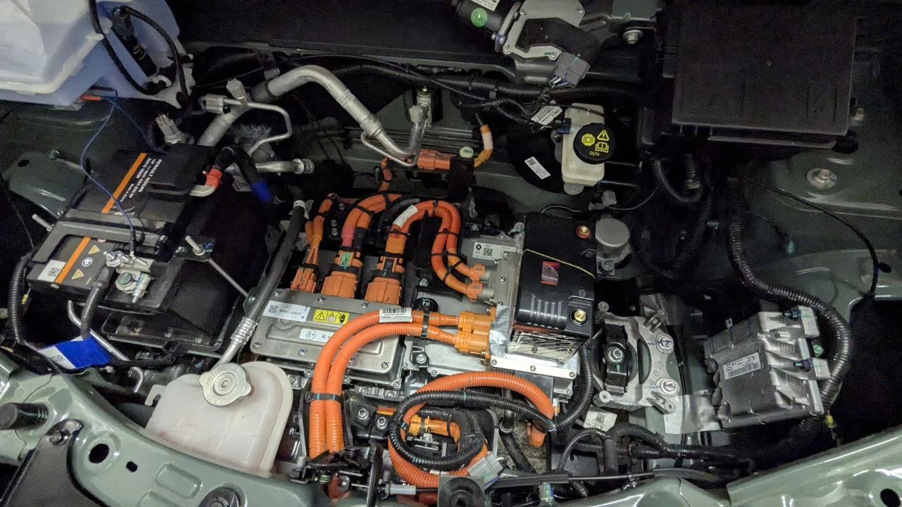

Wie in Bild 1 zu sehen ist der Haubenschalter gedrückt und meine Kröte vermutlich im Tiefschlaf. Wie gesagt, eine aktuelle Funkübertragung und 90% Messungenauigkeit kann ich nicht ausschließen. Ist ja kein Laboraufbau hier.
Aktuell gibt die Kröte aber BS zurück oder die Server. Das kann ich grade nicht beurteilen:
Kein Schnuller im Mund, obwohl angezeigt!
