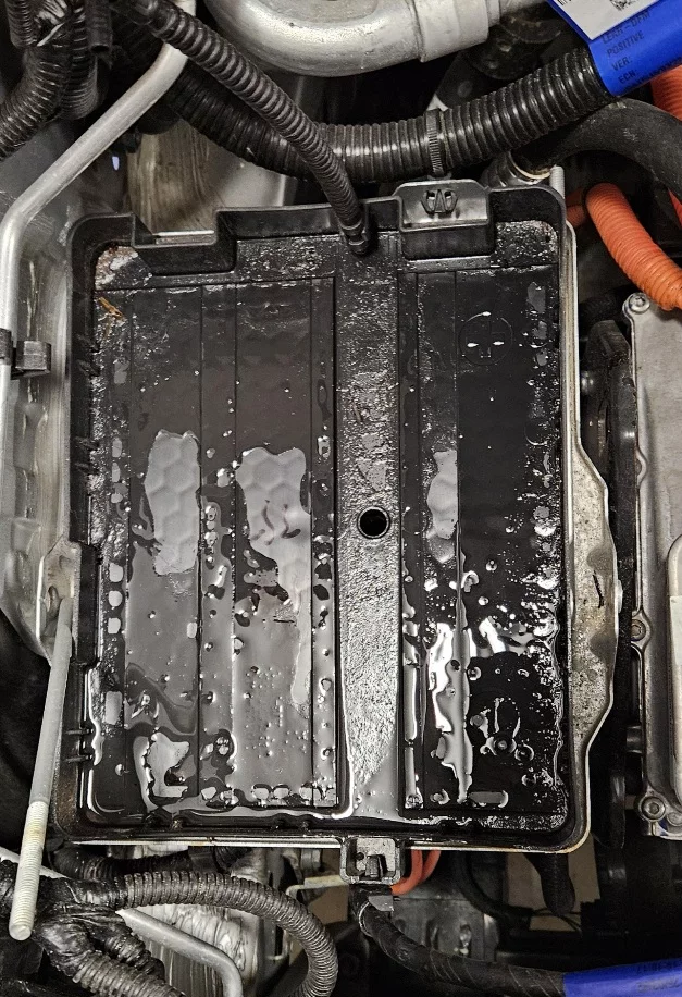

Meine Batterie gast aus und schaut hässlich aus aber nachladen 🤔
hat sie im Stand nicht notwendig.
Da stimmt aber was nicht auch wenn Dacia was anderes behauptet.
Nur der Händler bzw. dessen Taugenichts behauptet was anderes. Der Kundensupport sagt ganz klar, dass da was nicht i.O. ist. Aber hey, was wissen den andere schon, wenn der Mechanikus sagt es wäre nichts...

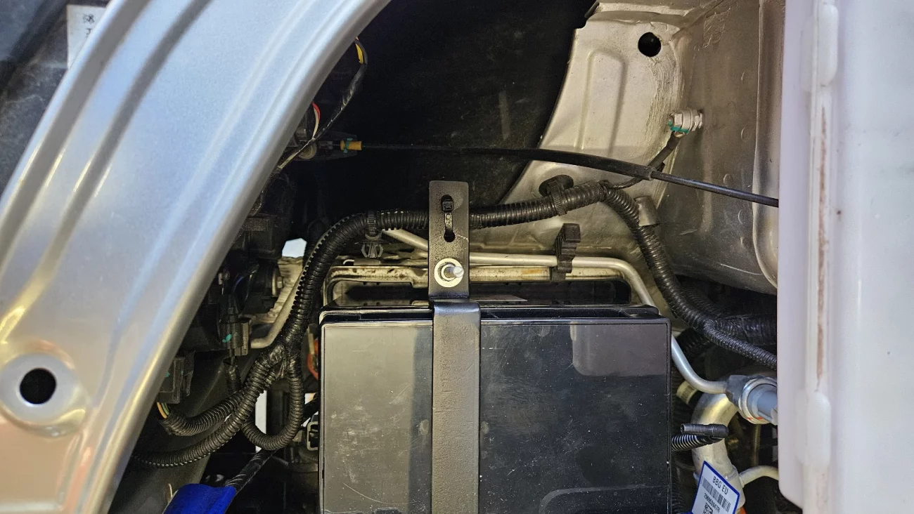

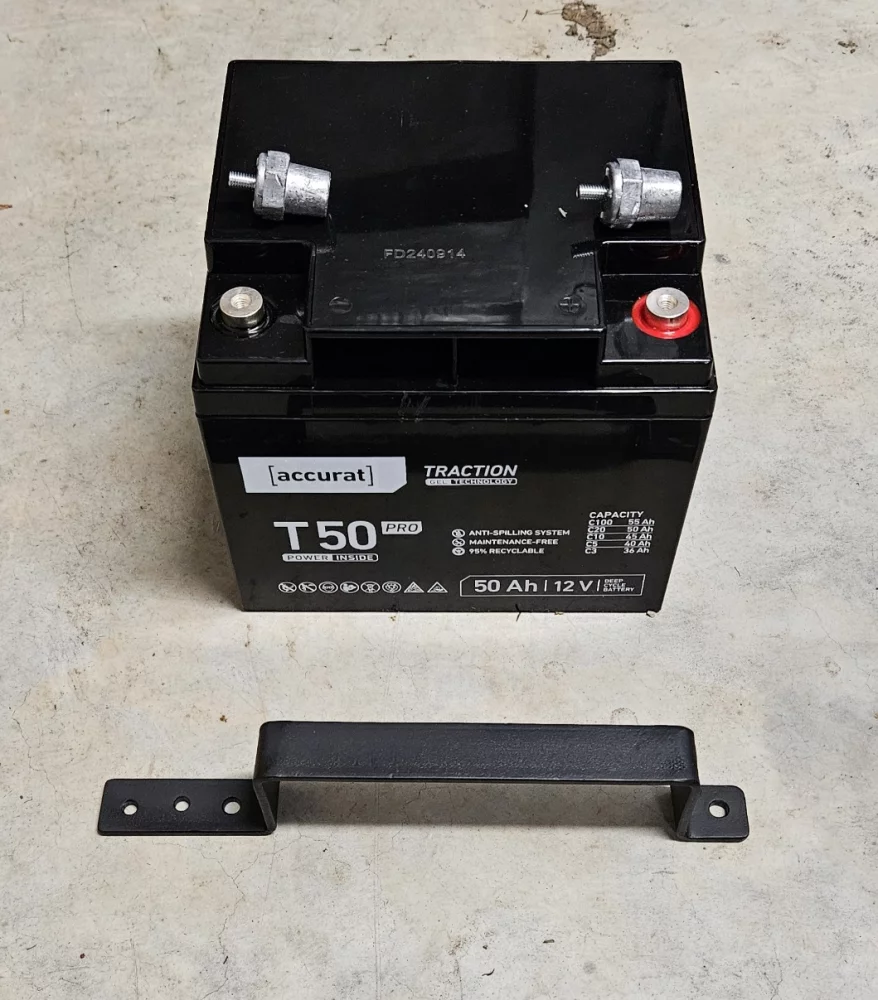

So heute meine nicht nur ausgasende sonder auslaufende Batterie getauscht.
So schaut die Batterieschale nach dem Ausbau aus.😡

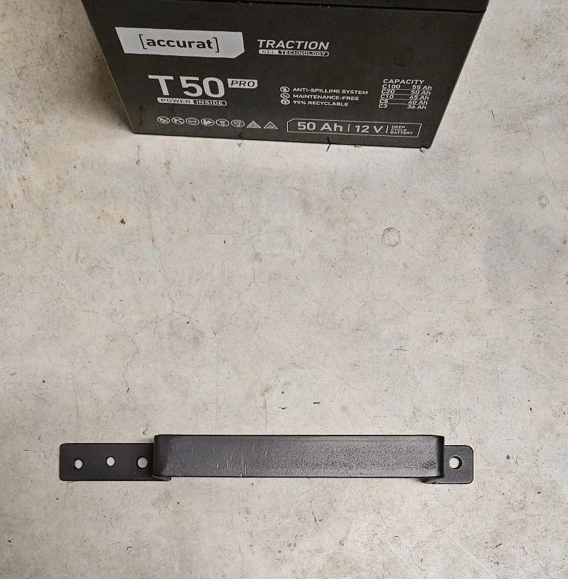

Gegen eine Gelbatterie.
Pole noch nicht aufgeschraubt.

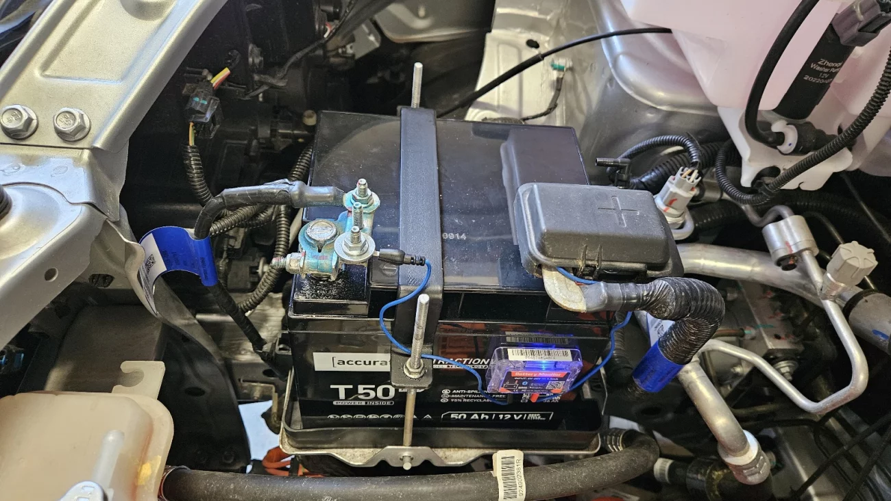

Neuen Halter gebogen mit Kabelbefestigung.
Ergebniss:

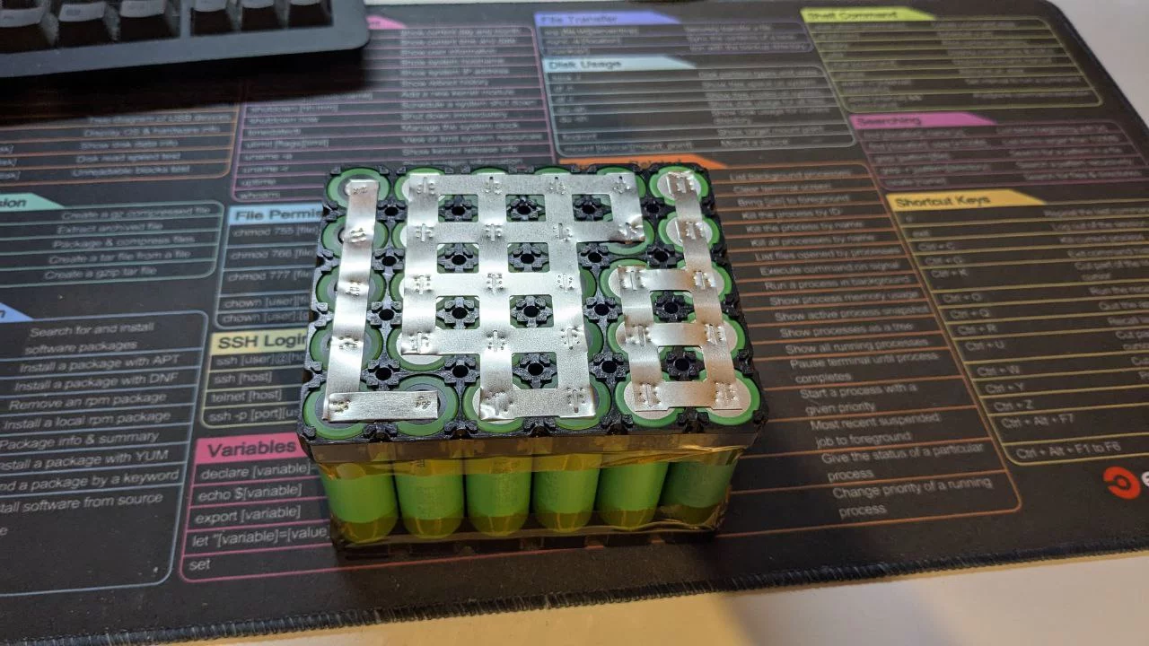

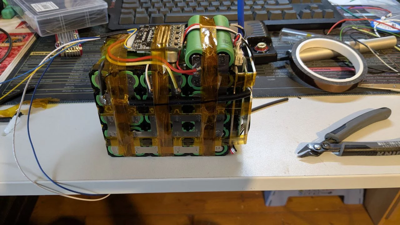

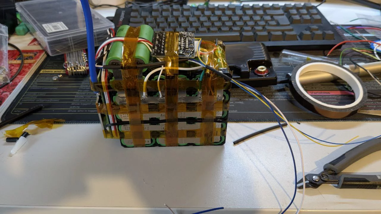

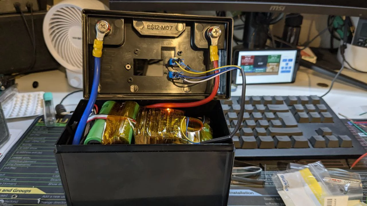

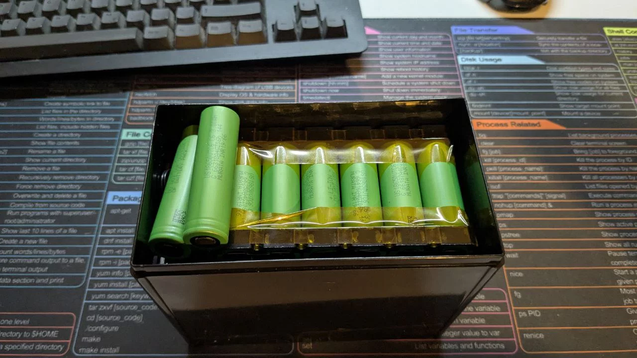

Das Pack ist zu 95% Fertig. 2 Zellen müssen noch extern verbunden werden.

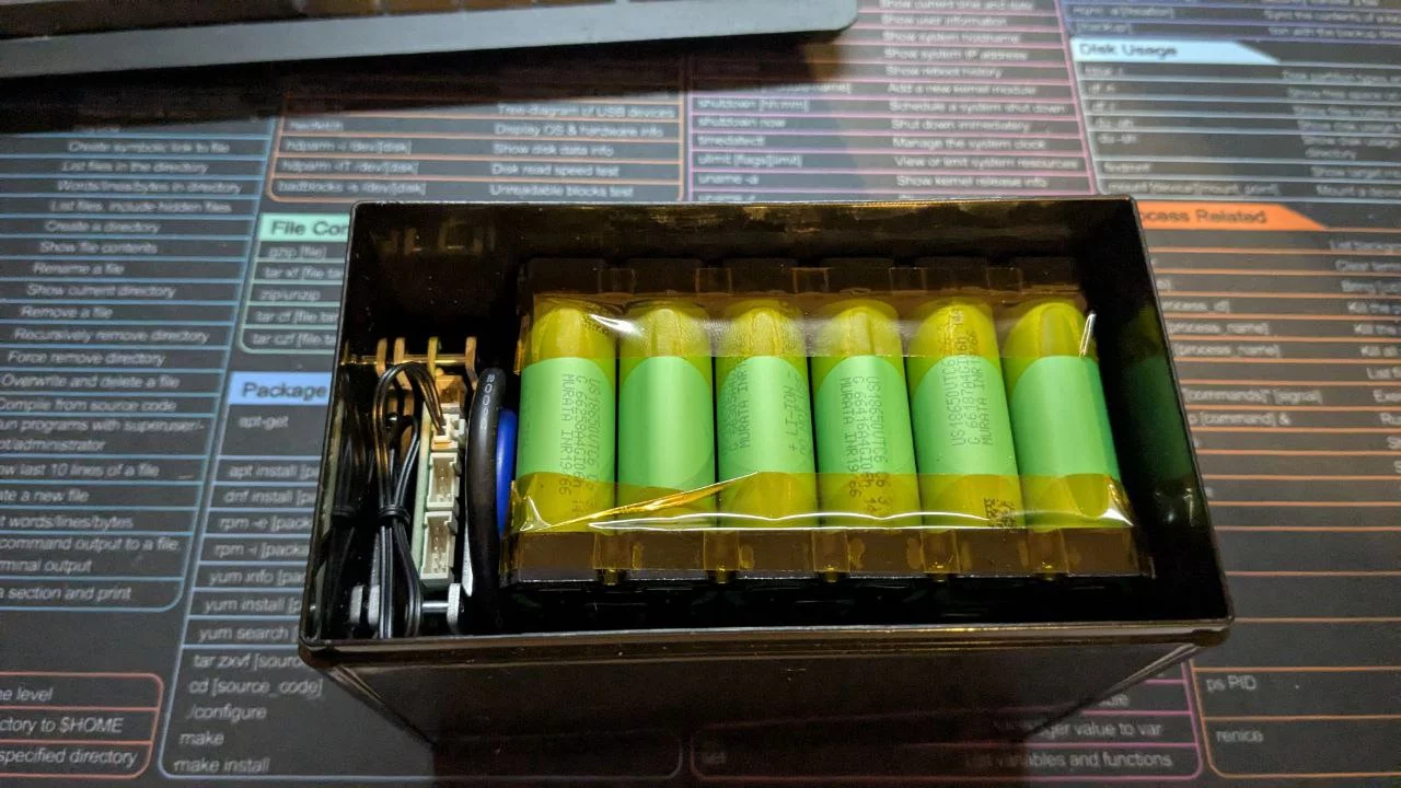

Im Gehäuse soll das dann ungefähr so liegen:
Das BMS linksseitig und darüber dann die noch fehlenden 2 Zellen.

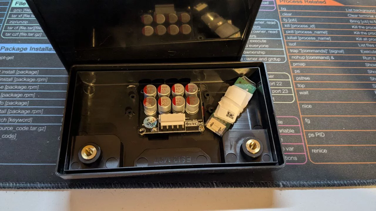

Im Deckel ist dann der active Balancer:
Ob das im Deckel liegende Bluetooth Modul dort verbleibt, weiß ich noch nicht.
Hab heute keine Lust mehr. Außerdem hab ich es immer noch nicht geschafft an die 2 Kippschalter zu Denken. 1x für den aktiven Balancer an/aus zu Schalten und 1x um die Stromversorgung vom BT-Modul zu Trennen. Keine Lust, das irgend ein Clown auf die Idee kommt mir die Config vom BMS zu ändern.
Wie man sieht hat das Punktschweißen jetzt funktioniert! Ich nehme mal an, daß Du keine Auftragsarbeit (Batterieherstellung) annimmst? Weil...Du hast ja sonst nichts zu tun?
Im vorherigen Tätigkeitsfeld in der Firma hätte ich sowas gemacht. Da hatte ich aber auch deutlich mehr Freizeit.
Lass mich erstmal das Projekt fertigstellen. Dann schauen wir mal, was ich dann noch tun kann oder nicht.

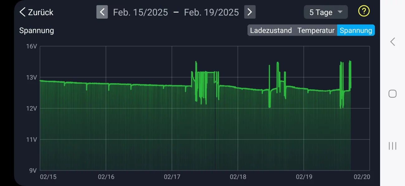

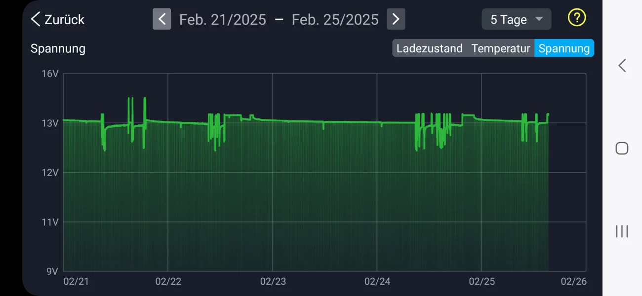

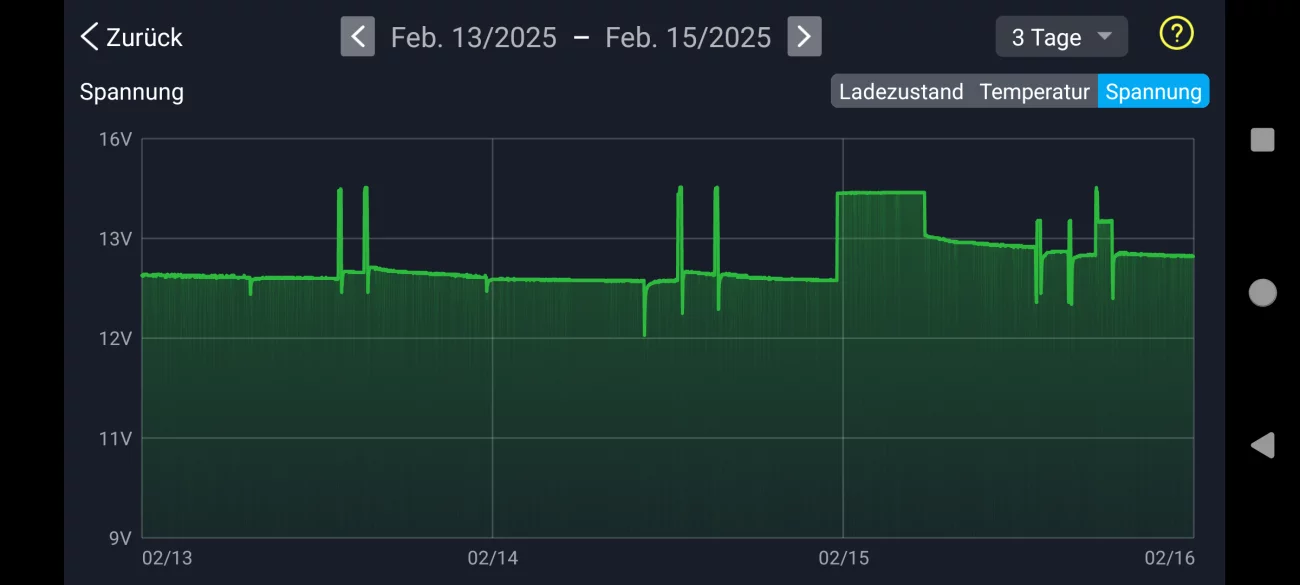

Wow jetzt der neue Blei Gel Akku.
Der fällt kaum von 13 Volt ab bzw erholt sich wieder. Die Spannung fällt auch bei weitem nicht so ab.
Besser als erwartet. Ich bin zufrieden.
Da lohnt sich wohl doch ein Wechsel!

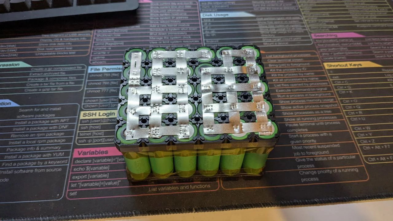

Die Li-Zellen sind ja, bis auf 2, mit Nickelband punktverschweißt und das Grundkonzept steht ja soweit.
Ich hab zwar grundsätzlich Bedenken bzgl Unfallschutz bei dem kleinen Plastikgehäuse, aber für mal zum Testen sollte das passen.
Provisorien halten ja für gewöhnlich am längsten :cool:

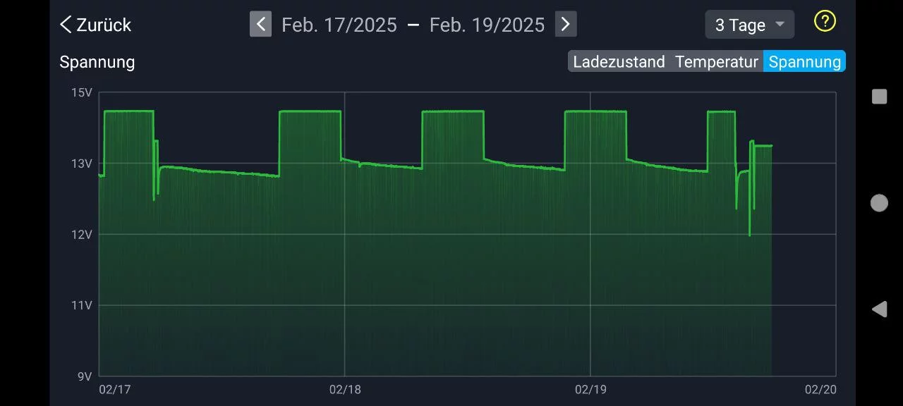

Das sieht wirklich sehr gut aus!👍
Selbst nach 6h Nachladen im Stand mit 14,4V dauert es bei mir nur 1,5h bis 13V wieder unterschritten sind. Ohne Belastung.

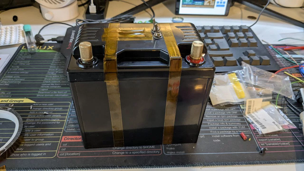

Jetzt bin ich nervlich erstmal wieder am Ende.
War das jetzt ne fummelei...
Ja, erstmal Kaptonband draußen rum. Das muss erstmal halten für die ersten Tests.
Verbaut wird die aber später oder morgen.

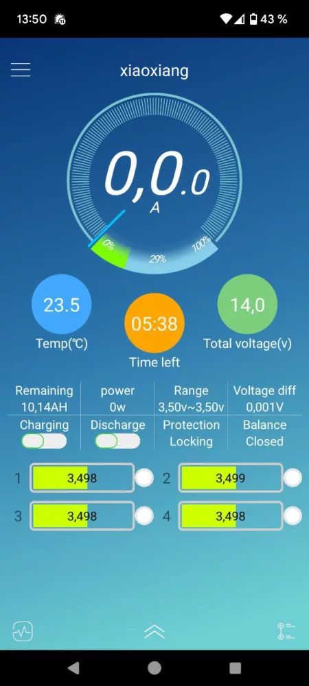

Hier noch der Überblich am BMS:
