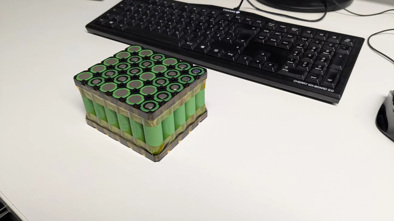

So ist mein Plan. 3120mAh nominell, mind. jedoch 3000mAh laut Datenblatt. 4S8P soll es werden.
Gänzlich wird das nicht korrekt sein mit der Kapazität, da das Li-Pack ja nicht wirklich voll wird. Sieht ja max nur 14,5V. Das ist weit entfernt von 16,8V, die nötig wären.

Hier mal Bild von einem der 28 Packs die mein TWIKE befeuert haben.
Schick wird das natürlich nicht, aber da musste es wirklich schnell gehen, war auf dem Sprung zu einem Treffen:
Die Punkte gammeln bei Rost (der kommt nicht von außerhalb sondern durch korrodierende Becher) ziemlich schnell ab. Fällt dann eine Zelle raus sind die restlichen drei überlastet und werden beim Laden abgekocht. Und was es für ein Feuerwerk gibt wenn es an der "richtigen" Stelle ausfällt bei 98 Zellen in Reihe (=357 Volt Nennspannung) kann man sich denken...

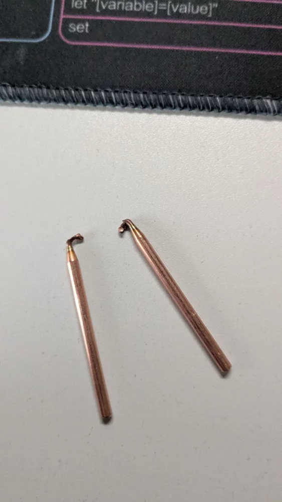

Das neue "punkt"Schweißgerät ist angekommen.
Ich sag mal so: Jetzt hab ich ne 18650er für die Entsorgung und 2 geschmolzene Spitzen...
Hat GERINGFÜGIG mehr Dampf wie das kleine Gerät. Ich hatte mir gedacht, ich stelle die Regler mal auf ~25% und teste mal. Besser wäre gewesen die Regler so weit wie Möglich nach 0% zu Dreheno_O
