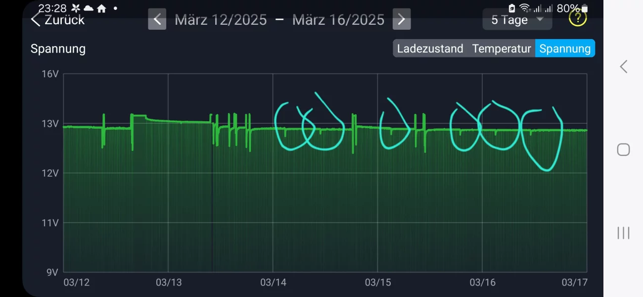

Was mir fehlt oder komplett gepuffert wird sind die regelmäßigen abfragen wie bei mir .
Wow das schaut ja gut aus.
Die Abfragen gibt es wahrscheinlich schon, aber die Spannungseinbrüche dabei (und mehr ist es ja letztlich nicht) sind bei ihm so klein, dass sie im Graphen nicht zu sehen sind. Zusätzlich sind die aufgezeichneten Datenpunkte im BM6 im Nicht-Live Modus auch nur alle 2 Minuten, wenn ich mich nicht irre.
Nur meine Einschätzung.
Finde auch, das sieht gut aus!👍
Zumindest wenn man das Log speichert sind es 2sek intervall.
Man könnte sich jetzt die Arbeit machen das auszulesen in ne Excel zu schieben, dann die Spannungsdiff herauszufiltern und graphisch dann als 📈 darstellen.
Hab ich aber echt gar keine Lust zu.
In so weit ist für mich erstmal das Symptom des Vampirverlustes beseitigt.
