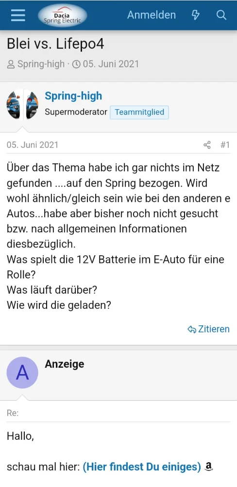

12V Hilfsbatterie Eigenheiten

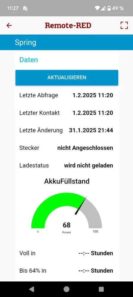

Ich war eben in der Garage, dort hatte ich ins Auto geschaut und gesehen das schon 65% im Akku waren. In NodeRed hatte ich 64% hinterlegt. Ich hab ne Abfrage alle 10min. Also dachte ich mir, ich kanns Auto ja auch direkt mal abstecken.
Jetzt schau ich grade, wo ich den letzten Beitrag geschrieben hatte, ob die % schon gefallen sind. Pustekuchen. Hab nen 1a "Gainer". Hab jetzt 68% 😳

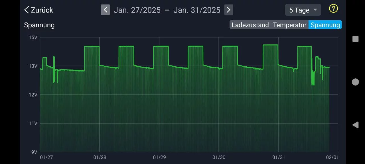

Wow, das ist schon sehr krass!!!
Ich denke es hat geschlafen, sonst wäre nicht im ca. 8h Rhythmus mit 14,4V nachgeladen worden. Wach wird nicht geprüft.
Absolut unverständlich ist, warum die Nachladung begann obwohl zum Beginn des jeweiligen Nachladevorgangs die Spannung gerade etwas unterhalb 13V war.
Jedenfalls weit entfernt von 12,55V bei deren Unterschreitung bei mir nachgeladen wird. Daher kann es auch nicht an einem undichten BKV liegen.
Ich habe gerade keine Erklärung...🤔

Mit der Sitzheizung aktuell hab ich diese Phänomen nicht. Aktuell mal ins NodeRed geschaut. Weiterhin 68%.

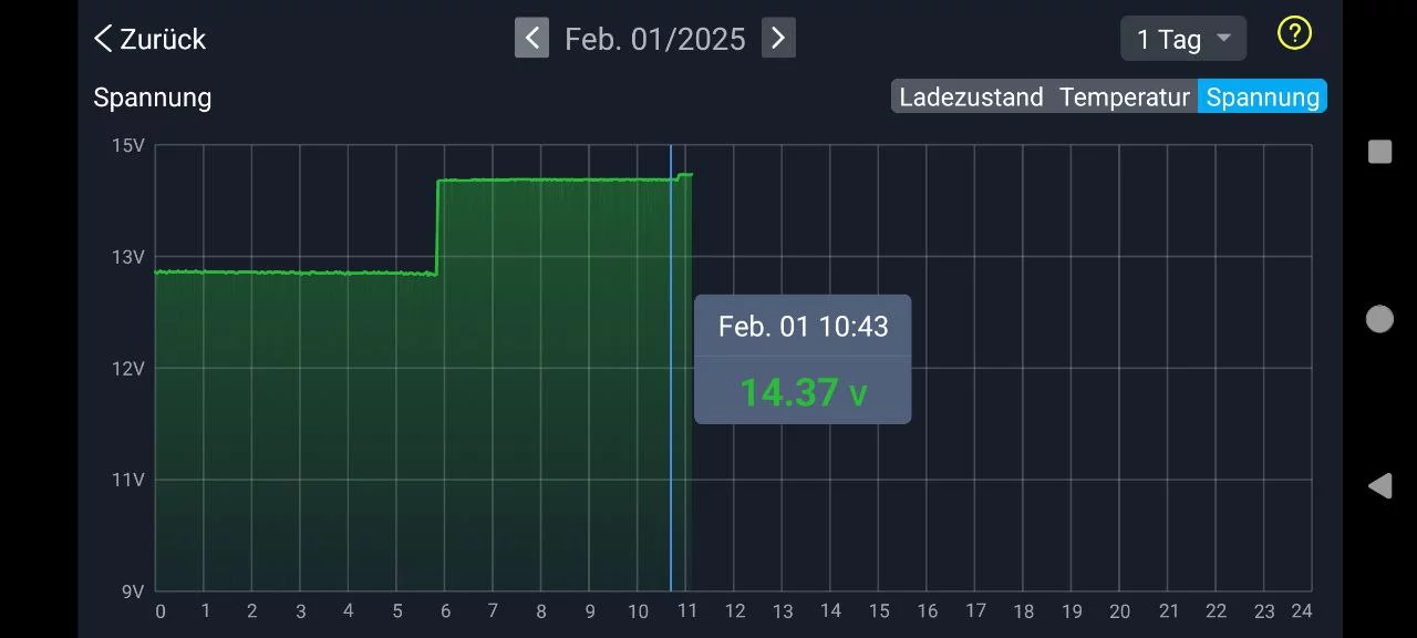

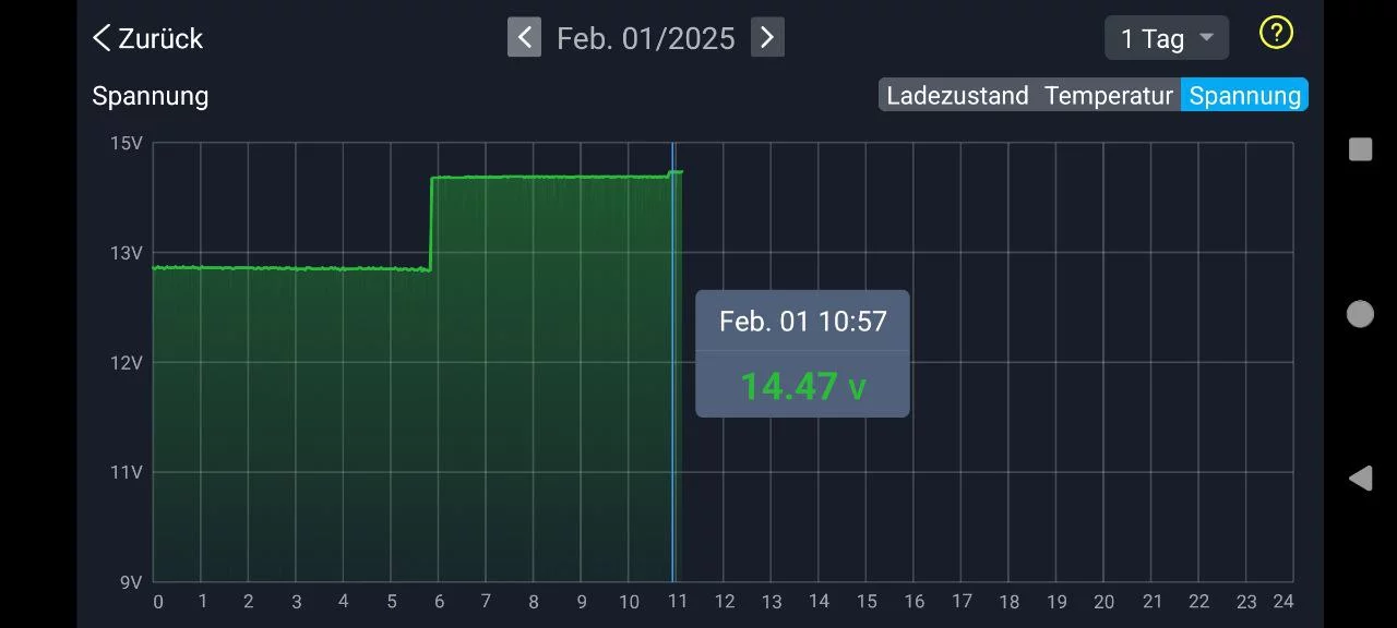

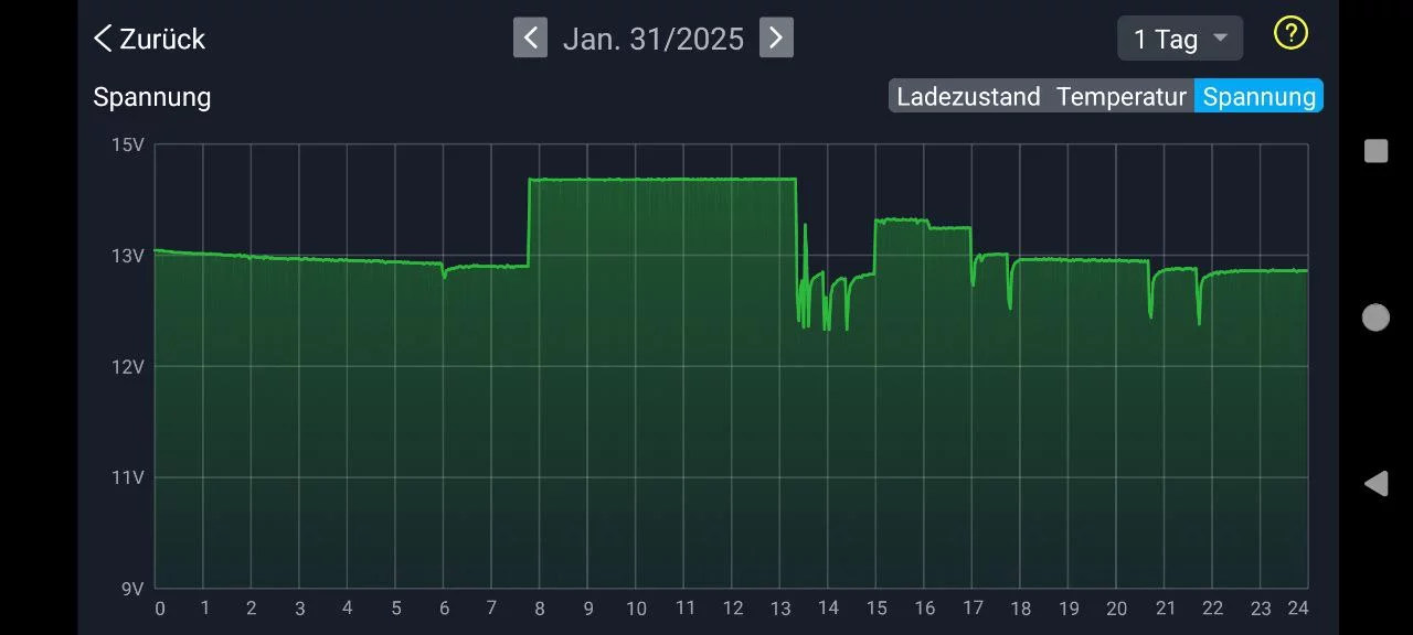

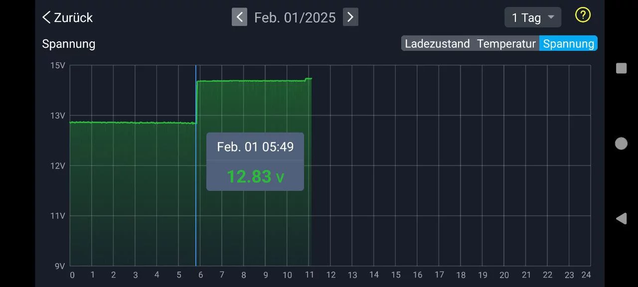

Hier noch das Chaos von gestern (Freitag):
Von morgens bius Mittags war ich noch uffe Bahn auf dem Weg Heimwärts. Der Spring stand also Stunden herum und hat die 12V Batt geladen wie irre. Am Dip zwischen 13Uhr und 15Uhr kam ich am Spring bzw inne Firma an und hab mal umgepackt. Ab 15:00 dann Heimfahrt bzw zum CCS ein paar Kilometer weiter. Bis kurz vor 16:00 geladen und dann Fahrt nach Hause. Endgültig Ausgeladen und ausgeräumt hatte ich dann vermutlich so gegen 17:00. bei 18:00 noch die Chips raus geholt und bei 20:40 bzw 21:40 den Kofferraum richtig zu gemacht. Seitdem hab ich das Auto nicht mehr angefasst.
Heute, also 11:10 oder was, hab ich den BMV200 mal abgefragt und das bekommen:
Bisher keine Änderung am SOC. letzte Änderung dessen war ja gestern 21:44, wo das Auto von 65% auf 68% gesprungen ist ohne am Strom zu Hängen (physich getrennt!).
