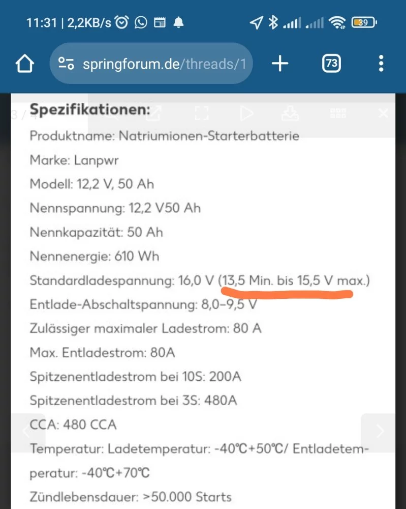

Mit 13,5 V bzw. 14,5 V wird der 12V Akku Im Spring geladen, das passt doch zu den Spezifikationen oder?
Die Daten sind etwas mit Vorsicht zu genießen.
Was soll denn heißen:
Längere Lebensdauer
4-mal längere Lebensdauer, 20-mal längere Lebensdauer als Blei-Säure-Batterien, wodurch die Benutzerkosten gesenkt werden.
Was denn jetzt 4 oder 20 mal?
Und bezüglich der Ladespannung:
Standardladespannung: 16,0 V (13,5 Min. bis 15,5 V max.)
Max 15,5 V oder doch 16V
Die Daten und Angaben sind doch sehr verwirrend, was wahrscheinlich auch am Anbieter liegt.
Name des Diensteanbieters: Shenzhenshi mengjingling keji youxiangongsi
Rechtsform: Ltd. (invested or controlled by natural person -legal person sole investment)
Vertretungsberechtigte: Cuoping Nie
Anschrift, unter der der Diensteanbieter niedergelassen ist:
201-6, North Building, No. 25, Gongyuan Road, Zhaoshang Street, Nanshan District, 518067Shenzhen, China
Ich bin bei solchen Angeboten mittlerweile vorsichtig geworden. ;)
Ich werde jetzt mal die Maße im Spring ermitteln und dann bin ich doch sehr am überlegen das Experiment zu wagen....
Klar wirds im Garantiefall wohl nichts Sinnvolles an Adresse geben. Damit muß man leben...

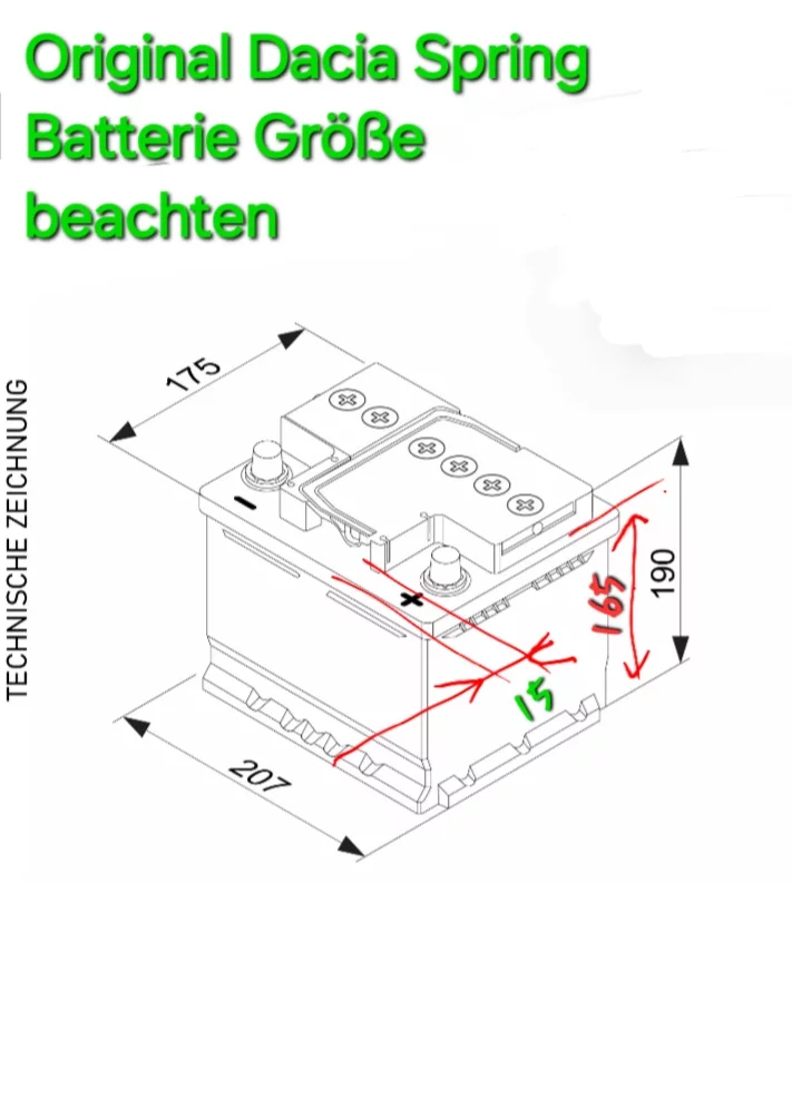

Wie @Spring-high schon schreibt: leider ist die Kauflandbatterie in dem Stellmaß größer und wird damit knapp nicht in die Kunststoffwanne der alten Batterie passen. Aber gerade die gefällt mir gut und daran sind auch ein paar Halterungen angebracht. Alles nichts Gewaltiges und in warmer Jahreszeit würde ich da wohl auch anders drüber urteilen, aber zur Zeit ist damit für mich die Natrium Batterie Idee erst mal vom Tisch. Werden ja wohl auch auf Dauer billiger werden....

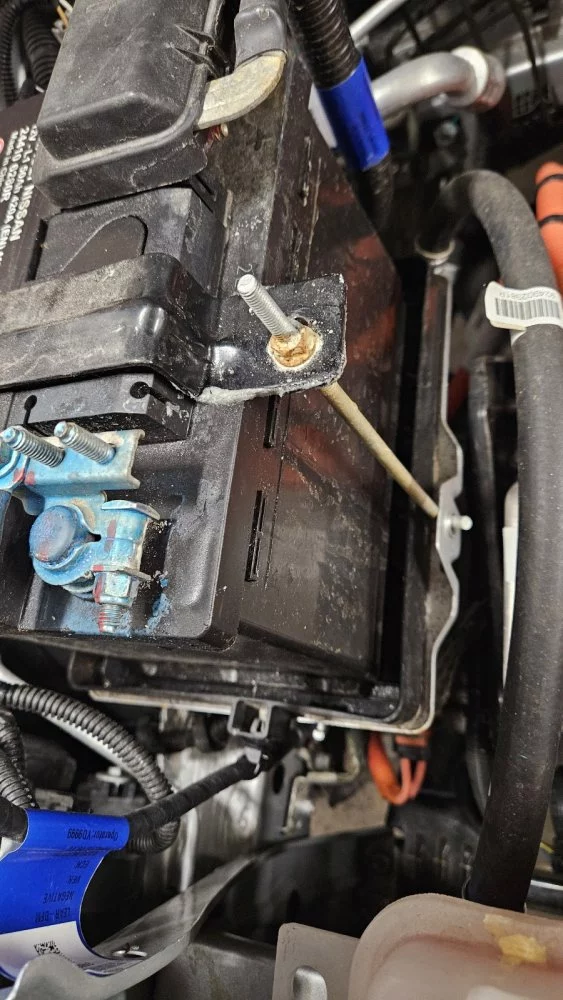

Leider schaut meine Batterie / Halterung so aus😡
Mal schauen was der freundliche sagt.
Batteriepflege
"Polschutzspray in blau..." mehr geht da wohl nicht...die Möglichkeiten zum Ausgassen der Schwefelsäure sind tw. vielfältig, einschließlich abgeklebter Einfüllöffnungen bei Erstbefüllung, meist oben.
Eigentlich sollte diese seitliche (n) Entlüftungsöffnungen mit Schlauchableitung nach Aussen ins Freie genau diese unschöne Oxydation verhindern oder ein Ausbreiten im Umfeld verhindern.
...viel Erfolg
Sah bei mir fast genauso aus.
Mir wurde zwar eine neue Batterie bei der 2.Wartung verweigert (Schnelltest: 50% Kapa mit dem Hinweis "Verschleißteil") aber der kpl. obere Bügel sowie die korrodierte Schraube und die Stange wurden blitzblank gesäubert.

Dürfte es so bei modernen Batterien eigentlich nicht mehr geben. Es beweist nur, daß wir von den Qualitäten her voll auf dem Rückschritt sind. Wenn Dacia den gleichen Schrott wieder einbaut ist nicht viel gewonnen. Kauf Dir günstig eine Neue und gut ist. Säurereste mit warmem Wasser abspülen und sollte irgendein Lack schon gelitten haben dann nachbehandeln. So würde ich vorgehen.

So Garantie abgelehnt. Die 12v Batterie hat nur 2 Jahre Garantie. Auf Kulanz würde ich 30% von ACHTUNG: 480€ erhalten. Nur das Blech oben über die Batterie 170€ und ich bin mir nicht sicher ob das netto war. Das fehlen mir die Worte.
Nachdem ich eine Blei Gel Batterie verbauen werde muss ich den Halter eh anpassen und habe das Angebot freundlich abgelehnt. Normalerweise kostet so ein Blech 30 bis 40 €.
Sorry so wird das mein erster und leider letzter Dacia gewesen sein.
