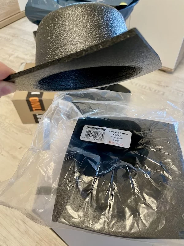

bzgl. der Metra VXT42, hast du diese bereits verbaut und könntest du mal Bilder schicken wie?
Hast du sie von oben reingelegt, dann würde mich interessieren ob die originale Abdeckung noch verwendbar ist oder ob du die Metra VXT42 von unten dran hast, dann würde ich gerne wissen, wie du diese von unten befestigt hast. :)
Alubutyl-Klebeband entwickelt leider bei Wärme Dämpfe, die sagen wir mal.... der Gesundheit nicht gerade förderlich sind.
Ich hätte an Schrauben gedacht, mit denen man die Chassis der Lautsprecher gleich mit am Armaturenbrett befestigt.
Danke für deine Hilfe!
philippmayr1992
Ich hatte vor die Metra einfach von Oben ins Armaturenbrett zu stecken und dann wie zuvor die Lautsprecher zu verschrauben. Es geht ja nur darum die etwas zu entkoppeln, und durch die Einhausung vielleicht etwas mehr Druck auf die Mitten zu bekommen.

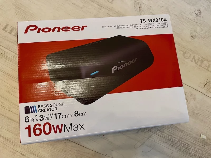

1) TS1030GF vorne, TS-X150 Hutablage, TS-WX010A und DEQ-S1000A
2) Gladen Alpha 100 Vollaktiv, TS-WX010A, DEQ-S1000A
Zuhause getestet. Die beiden Varianten nutzen jeweils die Möglichkeiten des DSP aus, je nach Wunsch ein moderates 4 Kanal System jeweils mit harmonischen 3-Wege Lautsprechern oder im Rahmen der 4x50W ein möglichst Leistungsfähiges Kompo 2-Wege System Vollaktiv zu nutzen.
Beides ergänzt durch den Leistungsfähigen Aktivsubwoofer.
Aber die haben ja einen dicken Rand. Laut Bild würde ich auf 3-5mm tippen. Wenn dies dann oben im "Loch" im Armaturenbrett liegt und die Lautsprecher oben drauf kommen, steht das ja alles ziemlich weit nach oben ab. Kann mir nicht vorstellen, das dann das original Gitter noch passt. Aber vielleicht stelle ich mir das auch gerade nur falsch vor. Würde mich also über Bilder freuen, wenn du das hinbekommen hast :)

Ich war dann mal schneller. Passt wunderbar, Deckel/ Gitter geht auch ohne Probleme drauf. Klang: Viel besser - war eigentlich auch klar.
Morgen wirds festgeschraubt und dann die rechte Seite gemacht.
Der Stecker der da an der Seite rausguckt, geht jetzt direkt nach unten. Also ringsrum dicht. Super die Metras. Wusste vorher nicht, dass es sowas gibt.
