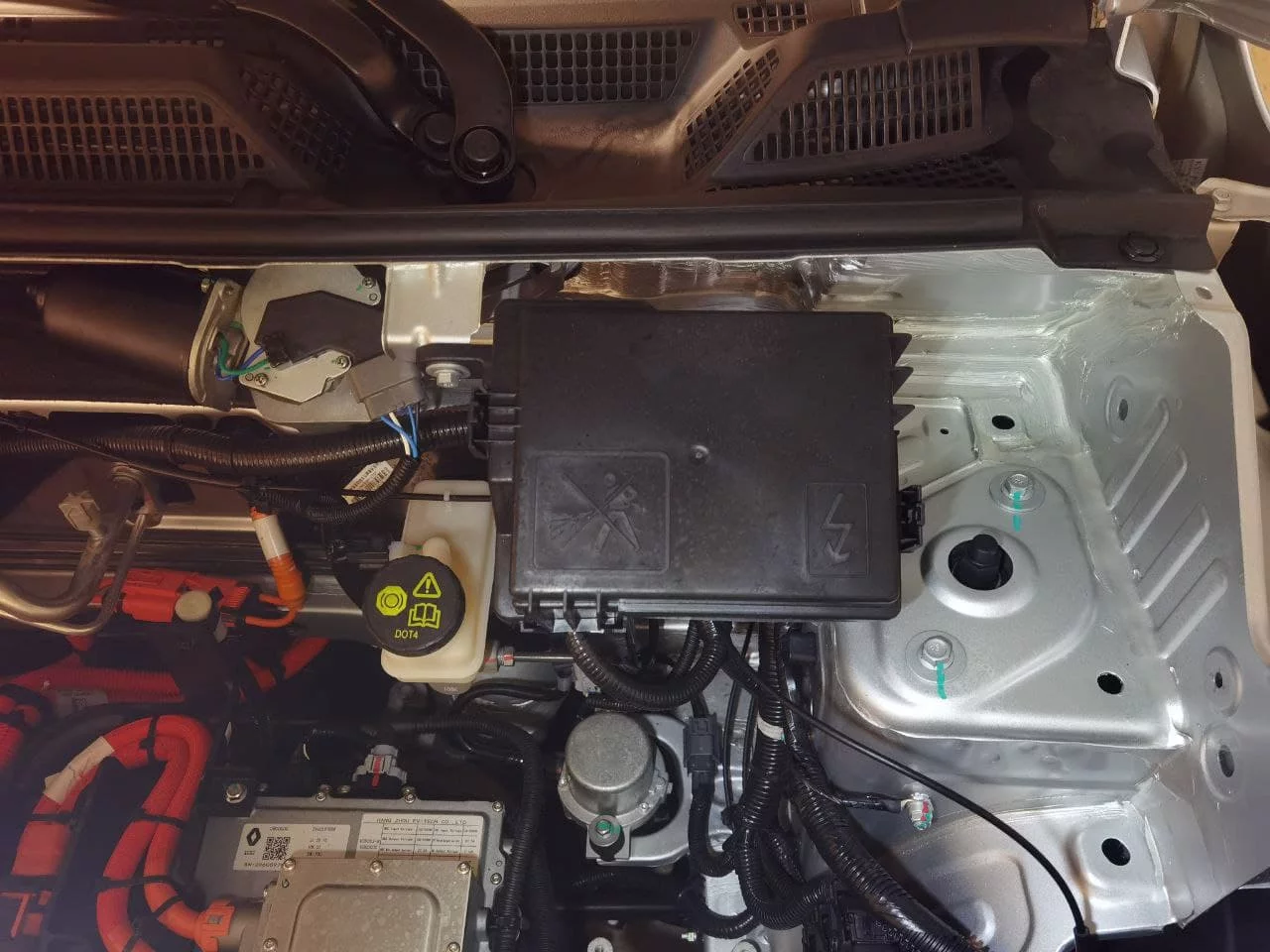

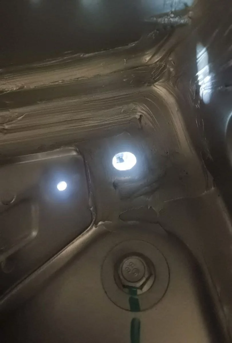

Da ja das ganze Projekt an der Stromversorgung hängt, insofern man über den Sub/ DSP unterm Sitz nachdenkt, wollte ich heute mal das Powerkabel verlegen. Das einzige Bild hier im Thread ist das, wo es durch die mittige Gummimuffe durchgefädelt wurde.
Also ich habs dann nicht gemacht: a) die Kabel die da ebenfalls durchgehen sind orange, könnte also sein, dass mir der Hochstrom da irgendwas ins Powerkabel induziert und b) einmal blöd mit dem Werkzeug abgerutscht, und das Thema ist eh erledigt. Von der Fahrzeuggarantie mal ganz abgesehen.
Also habe ich weiter gesucht und gefunden: Irgendwie muss ja der Wasserschlauch für die hintere Düse nach hinten kommen.
Auf der Beifahrerseite ist ganz oben in der Ecke der Durchgang. Allerdings mit dem Schlauch. Auf der Fahrerseite das gleiche nochmal, mit Stöpfsel. Und da man ja vielleicht noch vor hat Anderes in den Innenraum zu bekommen (Front PDC) könnte man hier gleich eine Art kurzes Röhrchen durchstecken um dort alle Kabel durchzufädeln. Finde ich persönlich eleganter, als mit einem Werkzeug eine Gummimuffe zu durchstechen, bei der 2 cm daneben ein orangens Kabel mit durch geht.

Allerdings wird man hier wohl nur über den Radkasten rankommen und das bedeutet Verkleidung ab.
Ich glaube, um den Subwoofer anzuschliessen, braucht man weder eine Audio-Sicherung nahe der Batterie zu montieren,
noch einen Durchbruch zum Motorraum.
Beispielsweise braucht die Isudar maximal 12A, es genügt also sie mit 15/20A abzusichern, das ist ja keine Boombox.
Und die kann man per Sicherungsdieb auch direkt innen am Sicherungskasten abgreifen.
