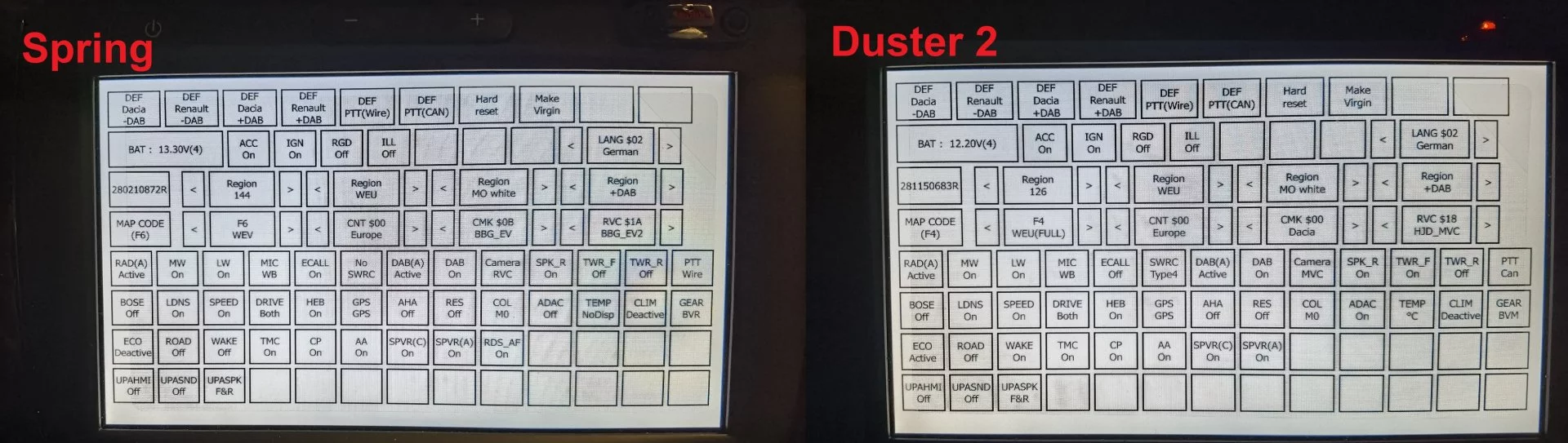

Problem der hinteren Lautsprecherausgänge: Ich habe mal das MediaNav eines Duster2 ausgebaut und festgestellt, laut Aufkleber selbes Modell.
Das Micom-Menü ist zu 99% identisch (Duster2 hat noch RDS_AF). Mir ging es um die Konfig, da der Duster funktionierende hintere Boxen hat.
Zusätzlich zu den aktivierten Lautsprechern ist im Micom des Duster noch TWR_F auf ON. Und irgendwie ergibt das Sinn. Der Duster hat ja Hochtöner im Armaturenbrett. Vielleicht aktivieren sich die hinteren Boxen nur dann, wenn die Hochtäner aktiv sind um dann als Tieftöber zu wirken?! . Ich habe leider momentan nicht die Möglichkeit das zu testen. Kann einer von euch mal (wenn nicht schon geschehen)?
PS: Weiß jemand was PTT heißt? "Push To Talk" wohl eher nicht oder? Beim Duster stehts auf CAN(bus) beim Spring auf WIRE.

Doch, du scheinst mit deinem ersten Gedanken richtig zu liegen.
Beim kurzen googeln habe ich folgende Aussagen gefunden:
PTT
Push To Talk, das Vorhandensein einer Taste am Lenkrad, um Sprachbefehle zu aktivieren (nur für Renault)
Und beinahe das Gleiche nochmal in Englisch:
PTT
Push To Talk, presence button on the steering wheel to activate voice commands (Only on Renault or with Multiplexer on Dacia)

Ah ja ok, Sprachaktivierung "Hallo Google" etc. Stimmt, diese Taste haben beide am Lenkrad. Na dann wäre zumindest DAS geklärt ;-)
