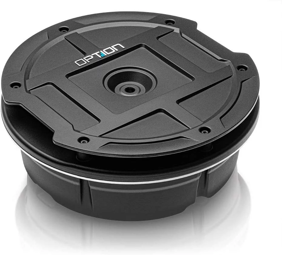

Der ESX SL300A wird nicht um 14" Reserverad platz haben.
BG Peter
Ich habe 5 probiert und keiner hat gepasst. Bzw nicht so dass der boden wieder eben rein geht. Nur der crunch gp820 passt rein- jedoch muss man sich für die montage was selber basteln.

Wie bei allen lässt sich der sub nicht komplett versenken in dem 14" reserverad.
Es bleiben immer ein paar cm übrig und somit müsste mann den kofferraumboden anheben.... dass wolte ich auch nicht
