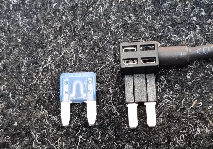

Habe ich mich da doch wieder vertan? Ich hatte damals auch erst die falschen bestellt. Da sind die Micro drinnen. Wie gut, daß Du noch mal nachfragst! Tut mir leid für die falsche Auskunft.
Sind im Spring keine Micro Sicherungen verbaut?
Die und sonst auch fast alles. Ich habe richtig Zeit gebraucht, mir ein korrektes, komplettes Ersatzsicherungsset zusammenzustellen.

Es waren sind keine Micro Sicherungen verbaut, sondern die ATS Sicherungen ... :(

Heisst das die Sicherungen der Liste von Martin Adler passen nicht in den Spring ?
Naja ... sie müssten's. Ich hab' alles aus dem Handbuch rausgelesen. Kann es sein, dass neuere Versionen des Spring andere Sicherungen haben? Meiner stammt von 12/2021.

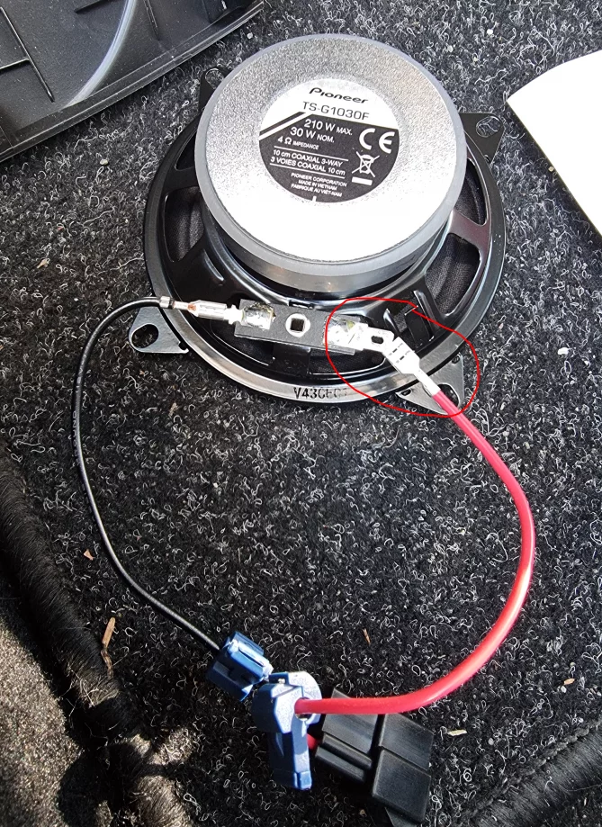

Btw. zur Info, habe die folgenden Adapter gekauft, damit ich die Lautsprecher schneller anschließen kann, ohne groß zu crimpen: https://www.amazon.de/dp/B01H08R7O6
Leider passt einer der Kabelschuhe nicht auf den Kontakt am Lautsprecher. Musste also doch crimpen.
Falls sich jemand diesen Adapter ebenfalls kaufen will, gleich dafür sorgen, dass die passenden Kabelschuhe vorhanden sind. :)
