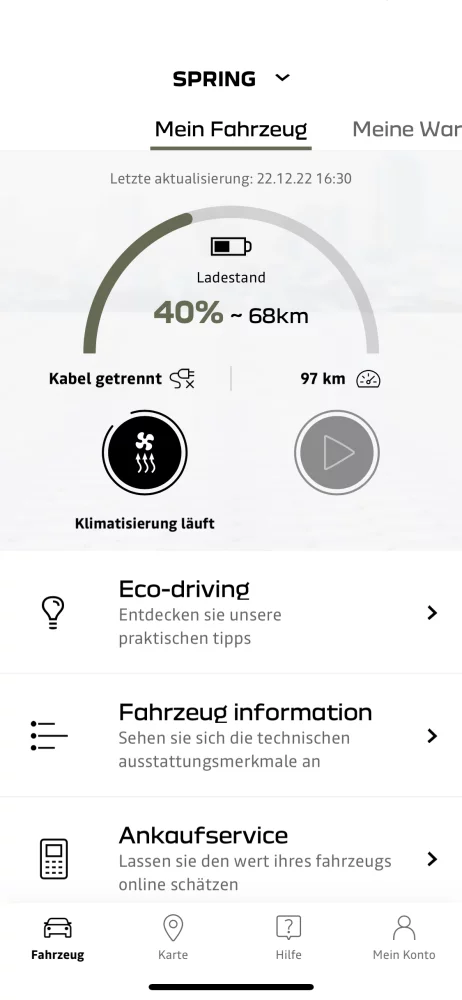

Hallo zusammen...ich habe gestern meinen Spring geholt.Heute habe ich die App auf meinem 13er pro installiert und nach der Anleitung oben nach ein paar versuchen erfolgreich synchronisiert...habe allerdings den Schalter unter der Motorhaube kontrolliert und das Handy zuvor neu gestartet

Nochmal kurz zur Aktualisierung.
Bei mir laufen zwei Versionen der app und richtig, bei der neueren fehlt die Angabe der letzten Aktualisierung. Geht man aber auf Karte und lässt sich die Position des Autos anzeigen steht da auch wann es da geparkt wurde. Etwas umständlich, aber immerhin.
nach nun 10 Tagen hat sich der Kundenservice zum dem Thema bei mir gemeldet (bei Anmeldung wurde informiert, dass es max. 5 Tage bis zu einer Rückmeldung dauert) Habe gesagt, dass ich das Problem mittlerweile selbst gelöst habe durch Ignorierung der hieroglyphischen Meldungen und Abarbeitung der bekannten Prozedur. Positiv ist anzumerken, dass er trotzdem alles genau erfasste. Mit welchen Handytypen ich es versucht hätte, welche OS Versionen aufgespielt waren, ob ich die App neuinstalliert hatte. Habe dann auch noch eine E-Mail bekommen, dass man die Informationen an den Support in Frankreich übermittelt habe und ich trotzdem noch eine Antwort erhalte. War wirklich bemüht und freundlich :D(y)
DerDieter
wie bereits schon geschrieben - ignorier die falschen Texte und mache das was da eigentlich stehen sollte
1. Datenschalter aktivieren
2. "Einverstanden" drücken
3. Bremse treten und Starten -> "ok"
4. Zündung wieder aus - 3-4 Sek. warten
5. Bremse treten wieder starten -> "ok"
6. km Stand eingeben
7. "Einverstanden" drücken
Eigentlich ganz einfach - vielleicht kommt die Verwirrung weil hier französische Texte zuerst ins Rumänische, dann ins Chinesische und dann ins Deutsche übersetzt werden mussten :ROFLMAO:
Genau so hat es dann auch bei mir funktioniert. Allerdings habe für die App eine andere EMail Adresse verwendet als die mit der ich mit dem Händler kommunizierte. Diese hat der Händler verwendet um das KFZ ins System zu integrieren, dazu müssen wohl auch Vor- und Nachname übereinstimmen. Erst nachdem ich das alles korrigiert hatte kam der Bestellverlauf, Garantielaufzeiten etc. in die App. Und siehe da... obige Anleitung funzte perfekt.
