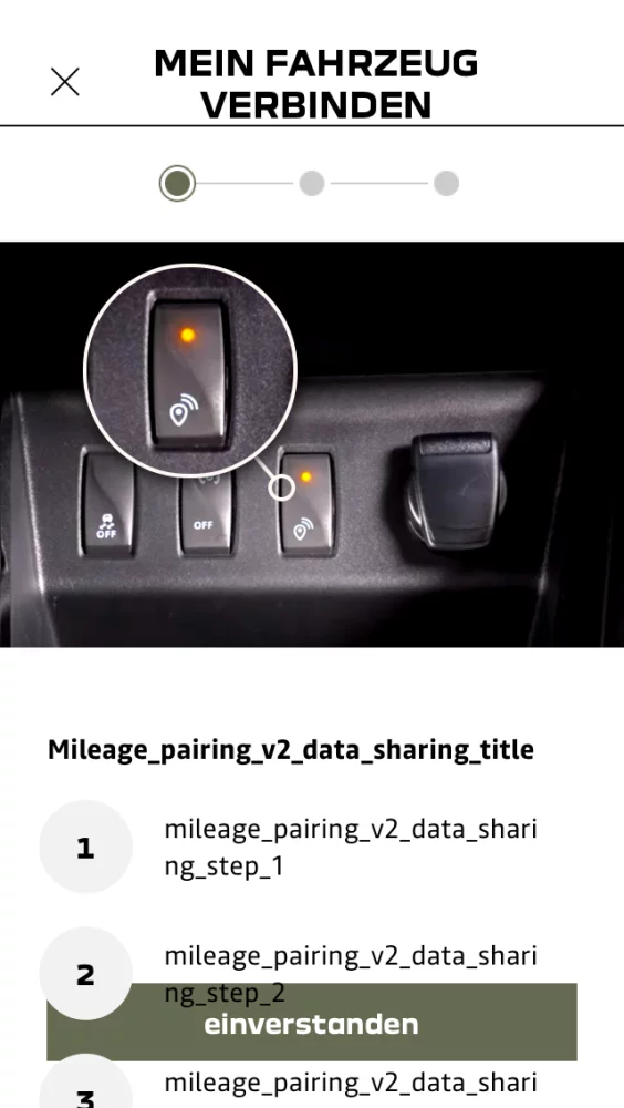

Eben unseren No.2 synchronisiert, funktionierte auf Anhieb. Die App hat aber einen Bug, da die einzelnen Schritte nicht angezeigt werden. Wer sie also nicht kennt, wird es nicht einfach haben. Da sich aber der Ablauf nicht geändert hat und mir dieser noch vom No.1 bekannt waren, lief die Synchronisation beim ersten Mal auf Anhieb durch. Vorklimatisierung, Ladeunterbrechungs-Button, Akkustandsanzeige und Standort des Fahrzeugs alles vorhanden und anwählbar

auch die aktuelle App verhält sich genauso wie heir im Thread beschrieben, einzig das die Schritte Zündung, weiter auf Ok, wieder aus und wieder Ok, nicht als Anweisung angezeigt werden und die Nutzer daher dies nicht ordnungsgemäß ausführen.

wie bereits schon geschrieben - ignorier die falschen Texte und mache das was da eigentlich stehen sollte
1. Datenschalter aktivieren
2. "Einverstanden" drücken
3. Bremse treten und Starten -> "ok"
4. Zündung wieder aus - 3-4 Sek. warten
5. Bremse treten wieder starten -> "ok"
6. km Stand eingeben
7. "Einverstanden" drücken
Eigentlich ganz einfach - vielleicht kommt die Verwirrung weil hier französische Texte zuerst ins Rumänische, dann ins Chinesische und dann ins Deutsche übersetzt werden mussten :ROFLMAO:

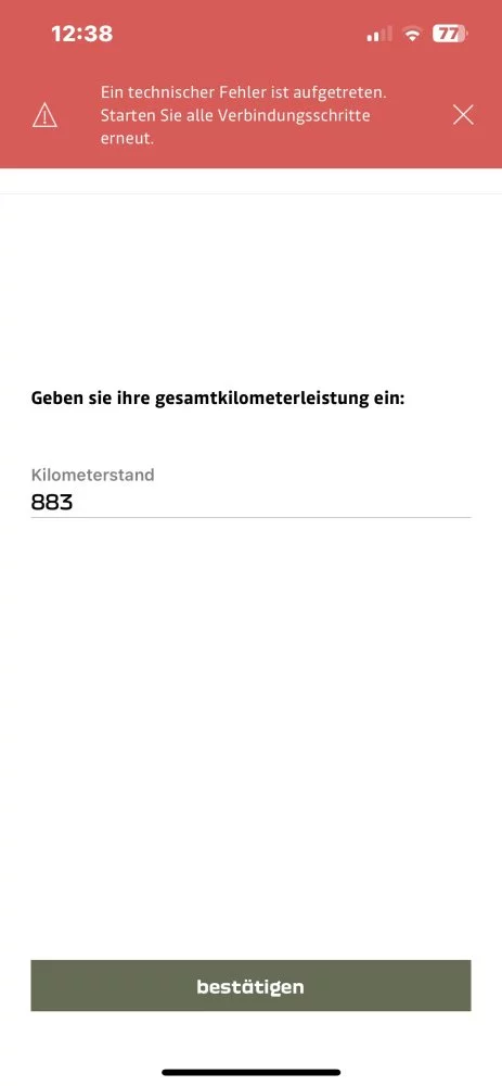

1. Datenschalter aktivieren, Der lässt sich bei mir erst mit der Zündung aktivieren ?
4. Zündung wieder aus - 3-4 sek warten; Nur zurück drehen oder Schlüssel ganz raus?
6-7 da kommt dann: Ein technischer Fehler ist aufgetreten. Starten……….
