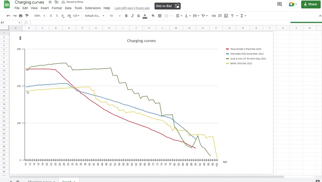

... aber @daciakae bitte bleibe trotzdem bei der Wahrheit:
Also kann die pauschale Aussage von @EV1 , dass "pauschal alle Li-ion Batterien bis 50° abgeregelt werden", nicht stimmen.
Geschrieben hatte ich:
Erst bei 55°C wird das Batteriemanagement die Leistung so stark drosseln oder gar mit Vorankündigung trennen, damit sie sich nicht weiter aufwärmen kann. Oder es wird von 55°C bis 60°C kontinuierlich auf 0A gedrosselt.
In der Regel wird der Ladestrom bei Li-Ionen Zellen ab 55°C entsprechend abgeregelt, da die Zellen sonst Schaden nehmen und die Alterung stark beschleunigt wird. Bei dieser Aussage muss ich leider bleiben.
Dass Tesla eine Ausnahme ist und es anders macht, indem die Zellen auf über 50°C aufgeheizt werden müssen, hast du ja oben beschrieben und auch den Grund dafür genannt. Die geringere Batteriespannung von 400V gegenüber 800V und der somit höhere Strom, der für die hohen Ladeleistung benötigt wird. Durch die hohen Temperaturen ändern sich die Eigenschaften der Zellchemie und der Innenwiderstand der Zelle verringert sich, somit können höhere Ströme fließen.
Das wird aber nicht gemacht, weil Tesla es besser weiß, sondern weil es eine Notlösung ist, um die Ladeleistungen zu erreichen, die von anderen Herstellern erreicht werden, ohne die Zellen auf über 50°C aufheizen zu müssen.
Da die Zellen bei Tesla nun durch die hohe Zelltemperatur eine erhöhte Alterung hätten, liegt die maximale Ladeleistung nur kurz an, womit man das umgehen will. Währenddessen bei den anderen Herstellern die hohe Ladeleistung viel länger anliegen kann, währenddessen die Zelltemperatur auf möglichst unter 50°C gehalten wird.
Die hohe Ladeleistung bei Tesla ist also im Prinzip nur fürs Papier, um mit den Mitbewerbern mitziehen zu können.
Wobei ich der Meinung bin, dass das Battle mit den Ladeleistungen weit übertrieben wird.
Das Ergebnis sieht man an den von dir angesprochenen Quellen, wie z.B. von Bjorn Nyland.
Darin zeigt er diese Kurven:
Danke! @EV1 !
Super erklärt - ich hatte wirklich gerätselt, warum künstlich diese hohen, prinzipiell schädlichen Temperaturen erzeugen...
Es konnte nur sein, weil nur so die Zellen, auf Kosten der Alterung, so schnell geladen werden können...
Du hast es aber viel schöner und ausführlicher formuliert :-)
