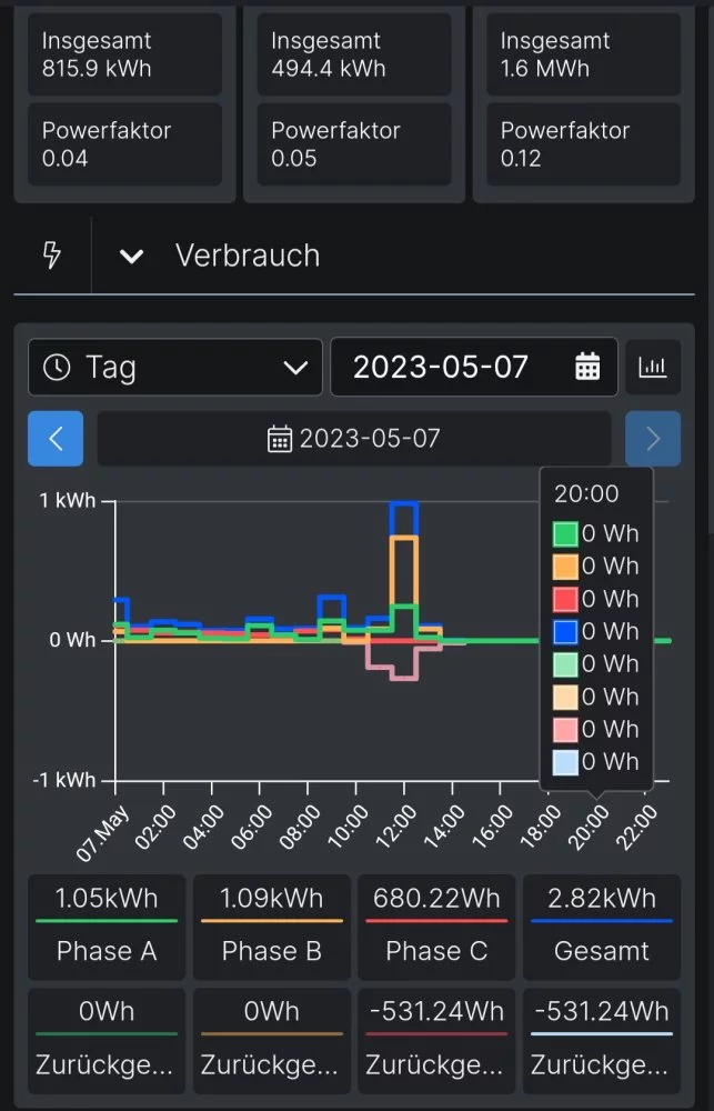

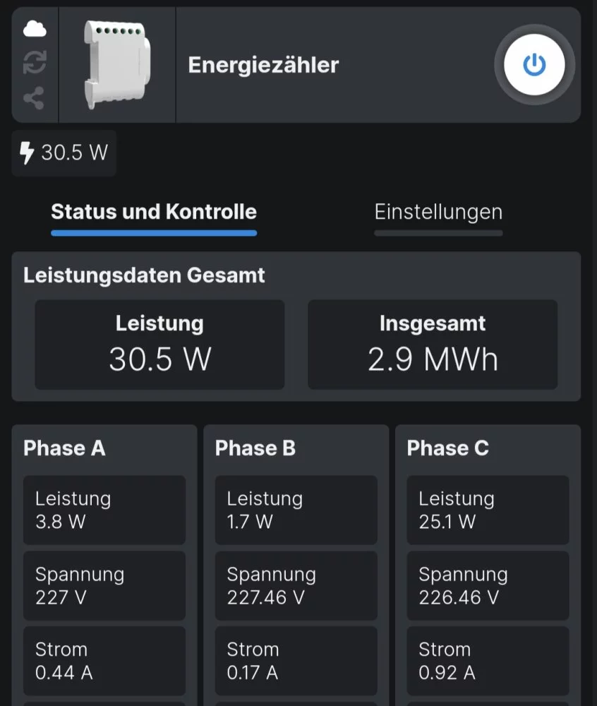

Ganz ehrlich, ne schlechtere Software als die Solarman Software ist mir bis jetzt nicht untergekommen.
Ich hab einen Shelly 3EM der mir alles anzeigt was an Strom ins Haus geht, bzw. Raus geht.
Ausserdem habe ich noch einen Shelly 1PM am Balkonkraftwerk um zu sehen was diese so erzeugt. Ausserdem noch diverse andere die mir auch anzeigen, sobald Überschuss besteht und dann das Laden für den Spring z.B. freigegeben.
Die Übersicht im 3EM sieht so aus:

der Shelly ist schon schick - ist auch leicht zu installieren. Kostet aber auch deutlich über 100 Euro. Ich brauch ja eigentlich nur ab und zu mal die Information wieviel ich gerade verbrauche - dafür ist das Teil schon etwas überdimensioniert (Dafür muss die PV ja ein halbes Jahr laufen, um den zu finanzieren:confused:)
