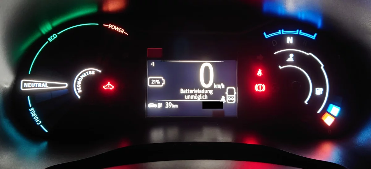

Heute hat es mich also auch getroffen. Winterliches Wetter, -1° draußen. Zu wenig Akku für den Heimweg. Ganz in der Nähe eine 300kW-EnBW-Säule. Also auf den Weg dorthin gemacht.
Kabel angesteckt, Autocharge funktioniert, der Spring lädt. 16kW, ganz okay dafür, dass der Akku wahrscheinlich noch recht kalt ist.
Auto abgeschlossen, kurz ins Geschäft. Komme wieder, achte ganz bewusst darauf, dass ich wirklich nur einmal das Auto aufschließe. Setze mich rein. Plumps. Die Säule ist still. Der Ladevorgang wurde abgebrochen.
Ich also raus. Einfach noch mal einstecken? Probiert. Nichts geht. Im Auto leuchtet auch die Kontrollleute. Mir dämmert schon, was jetzt kommt. Zündung an, und? OK leuchtet nicht. Hier geht es nicht mehr vorwärts.
Als eifriger Leser hier kenne ich das Problem natürlich. Mich ärgert es trotzdem. Das darf nicht sein. Von allen Problemen, die der Spring so hat, ist das einfach ein absolutes No-go. Meiner hat zum Glück viele der Probleme, von denen man sonst hier liest, nicht. Aber hier hat es mich jetzt mal getroffen.
Hab mich dann im Auto eingeschlossen. Jetzt hilft wohl warten, denke ich mir. 15min in der Kälte, gar keinen Bock, aber was soll ich machen? 2min später höre ich ein lautes Klacken. Wagen gestartet, siehe da, es geht wieder.

So ich möchte ein dickes Danke für eure Beiträge dalassen. Am Mittwoch in Aschersleben bei Burger King wollten wir den kleinen aufladen. Zwei Anschlüsse probiert, nix ging. Die roten Warnleuchten haben mich in Panik versetzt. Dachte echt jetzt isser hin. Dank euch Auto abgeschlossen, rüber in den Netto und siehe da der Spring wollte wieder 😘 muss ich also nicht aufpassen ob da 50, 75 oder sonst was für kw stehen?

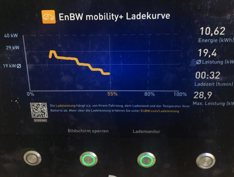

Ich muss meinen Bericht nochmal kurz korrigieren. Nach den 10 Minuten Reset an der Ladesäule hat er danach auch rasch mit 29 kW begonnen (an besagten problematischen Schnelllader). Danach sackte die Leistung aber stark ein. An den späteren Ladesäulen kam er nie wieder in den 20er oder gar 30er Bereich.
Anbei ein Bild der Ladekurve meines EnBW Ladestopps, nachdem ich nach dem 10-Minuten-Neustart geladen habe:
Ich denke mal das deine Akkutemperatur zu hoch war, auch wenn du danach nur Landstraße gefahren bist, der Akku hält seine Temperatur noch sehr lange.
Wenn du ein OBD Dongel hast, dann das nächstemal über CanZE die Akkutemeratur im Auge behalten.
Dss ist in der Regel das größte Problem das nichts rein geht.
Der Spring ist halt als Stadtauto konzipiert und braucht damit auf der Langstrecke bedondere Aufmerksamkeit. :cool:
