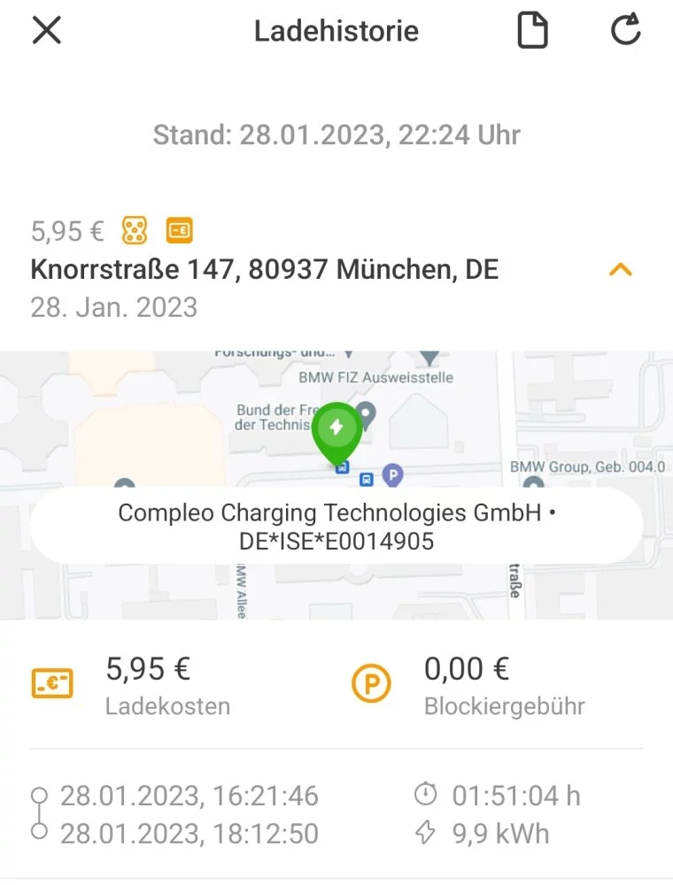

Ich habe heute auch in knapp 2h nur 10kWh an CCS laden können.
Von 48% bis 88% bei 0°.
Das ist schon bisschen bitter.
