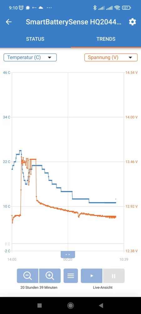

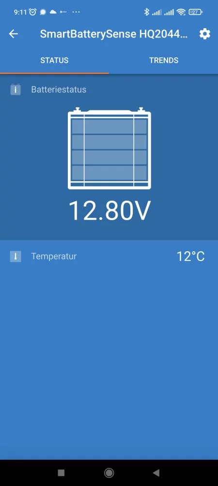

Die Spannung nach 15 Std Ruhezeit
Die Spannungsentwicklung während der 15 Std.

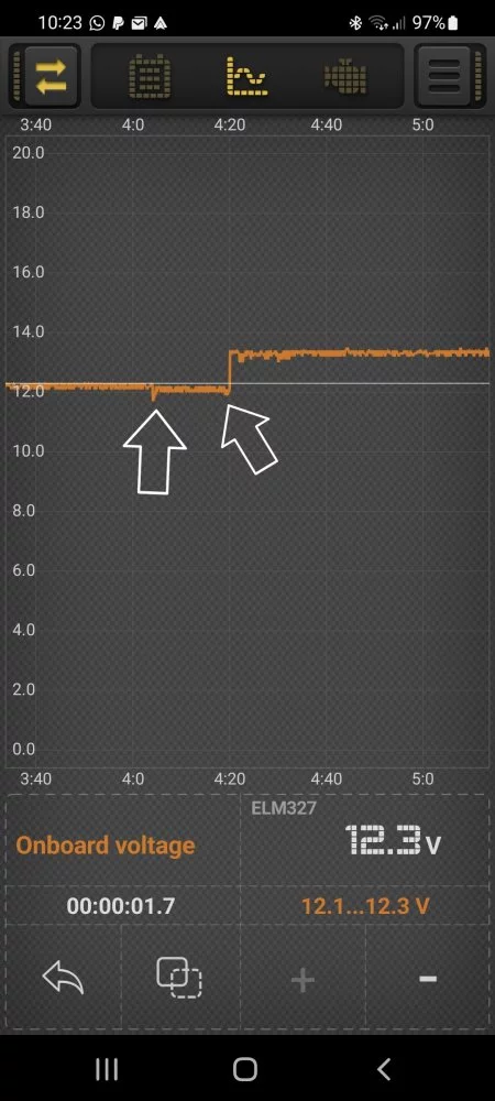

Ich habe mal eben etwas gespielt:
Der Wagen war verriegelt. Gut zu sehen der kleine Spannungseinbruch beim Entriegeln und das zuschalten des DC/DC Wandlers bei Zündung an. Ist das bei MY22 genauso? Die App nennt sich carbit. Wer ein ELM327 hat, kann das ja mal eben für kostnix verifizieren.
