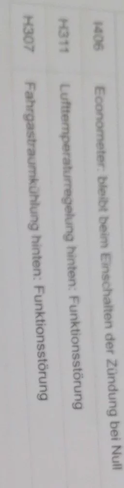

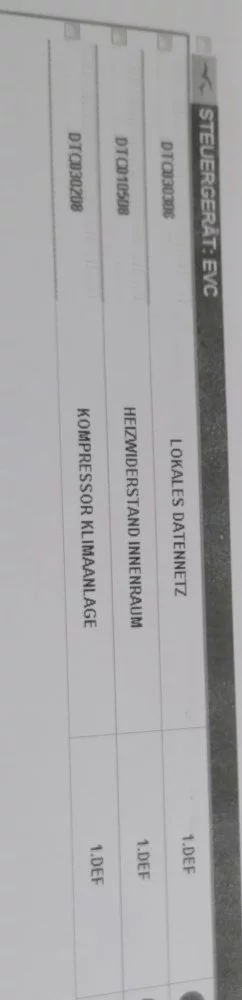

Hallo, ich verfolge dieses Forum schon seid einer ganzen Weile. Ich hab natürlich auch den Fehler mit den drei blauen Balken und der damit nicht funktionierenden Heizung.
War heute beim Händler zum Fehlerspeicher auslesen. Und ich hatte Glück, beim reinfahren in die Werkstatt trat der Fehler auf. Und auch die Werkstatt kommte ihn nicht quittieren.
Renault/Dacia ist der Fehler bekannt. Die Lösung aber noch nicht.
Hier aber mal die internen Fehlercodes.

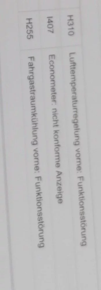

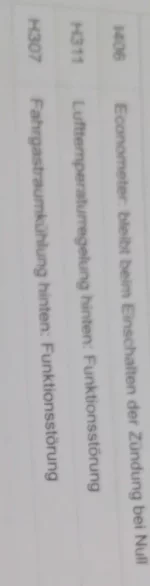

Habs vergrößert.

Heute -bei einstelliger Außentemperatur- trat der Fehler nicht akut auf und die Heizung funktionierte zum Glück. Trotzdem war ich in der Werkstatt um die Fehlercodes auslesen zu lassen. Natürlich waren die drei bekannten Diagnose Trouble Codes - wie bei Euch auch - gesetzt:
DTC030308: Lokales Datennetz
DTC010508: Heizwiderstand Innenraum
DTC030208: Kompressor Klimaanlage

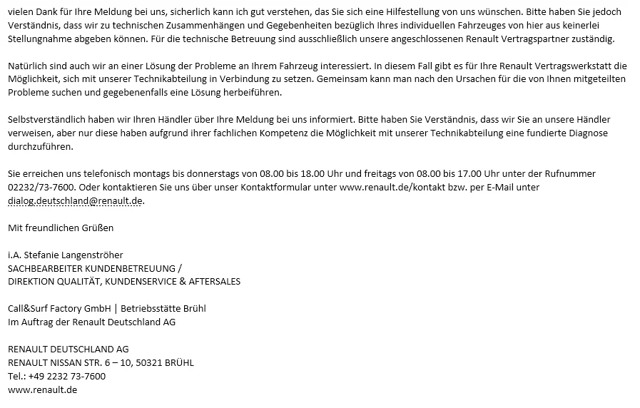

Dacia-Deutschland hat so geantwortet. Die schieben das zum Vertragshändler zurück und das AH macht nichts, da es ja noch nie vorgekommen ist... Hier in der Gegend sollen mindestens drei in Silber verkauft woden sein. Ich habe noch keinen gesehen.
Unser Spring bleibt jedenfalls erst einmal im AH stehen. Wenn es nächste Woche keine vernünftige Auskunft gibt, wird verhandelt. Dann sollen die täglich damit fahren und wir bekommen einen kostenlosen Leihwagen oder Preisminderung.
