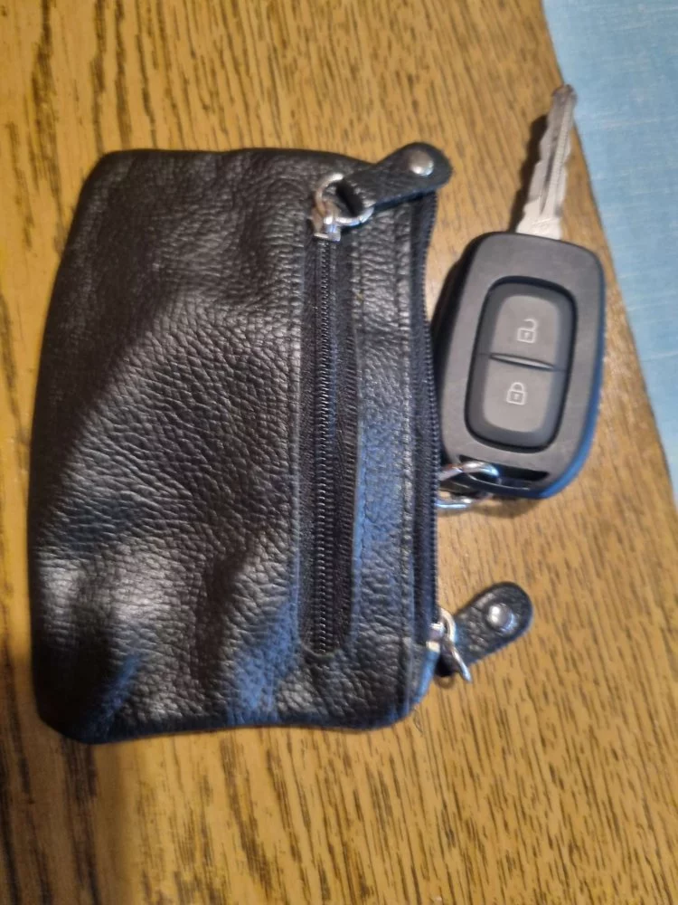

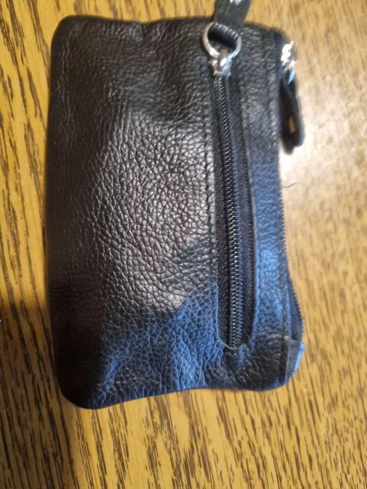

Wenn der Dacia Schlüssel in der Hosentasche steckt passiert es ganz schnell daß er beim herausziehen 2 mal gedrückt wird. Um das zu verhindern und auch um zu verhindern das er absichtlich stecke ich ihn immer sorgfältig in ein Schlüssel 🔑 Mäppchen.

Mach ich auch so. Aber meist wenn ich ausgestiegen bin. Bis man sich aus dem Wagen gehievt hat oder rausgefallen ist und auch noch die Hände voll hat, klackt der Spring dann aber manchmal doch öfter provozierend. ;)
