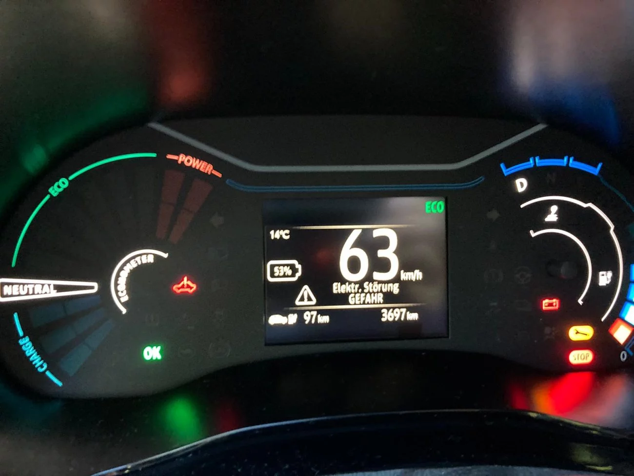

Nein, beim Warten auf der AB habe ich es nicht abgeschlossen, bin ja noch mal schnell reingeschlüpft, als die AB "leer" war um noch mal das starten zu versuchen.
Der ADAC hat es vor dem Haus auf die Straße gestellt, da kann ich nicht laden und ich glaube es war dann abgeschlossen, bis ich wieder für das Foto rauskam.
Ich hatte auch schon 2x das Problem, dass der Spring nach dem Rückwärtsausparken nicht in D ging, sondern behauptete ich wäre in N und nicht los fuhr. Da steht man auch mal sehr blöd auf der Straße rum... Da ging es aber, dass ich kurz aus und wieder an machte .
Aber das ist ein guter Tipp. Reicht es das Auto von innen zu verriegeln 10 min warten und dann starten? Oder muss ich aussteigen?
Dann kann ich mir zwar den Abschlepper sparen, habe aber immer noch überhaupt gar keine Lust damit loszufahren. Ich sehe mich gerade an diversen blöden Stellen mit dem spring ausrollen. A5 Baustelle ohne Standstreifen, Berg rauf oder runter hinter ner Kurve. Im Kreuzungsbereich in der Stadt und mit Sicherheit wieder irgend ein Termin, oder diverse Alarme in der Familie.

Da ist es dann der DC/DC Wandler oder ein defekt am 12V Akku.
Es soll aber auch helfen, den Wagen 15min verriegelt zu lassen.

@traxx123 lustig, du warst schneller als das AH. Die haben erst heute Abend zurückgerufen und auch was von der Zoe gemurmelt und dass ich die erste mit dem Fehler sei. Na und dann müsse man mal schauen ob man Ersatzteile braucht und wie lange das dauert. - haha - den kannte ich schon. Immerhin wollen sie das Auto morgen holen... das kann ja heiter werden. 😢
Ja, zuerst mal „heiter“ - aber immerhin wird dem Fehler jetzt auf den Grund gegangen. Denn nach dem, was Du schreibst, hatte Dein Spring ja schon vor dem Totalausfall auf der AB einige Seltsamkeiten.
Daher: Lieber jetzt einmal durch, als immer mit miesem Gefühl rumfahren zu müssen…

Auch wir haben das Problem mit der Elektronik.
Das AH hate beim ersten Mal zwar ausgelesen, Fehler gelöscht und konnten die Ursache nicht finden.
Dann, zwei Wochen später wieder das Problem Achtung Gefahr etc.
Ab damit zum nächsten AH.
Zwischenzeitlich persönlich Dacia kontaktiert.
Sind am Problem dran.
Nun ist das Auto seid 3 Wochen im AH.
AH und Dacia sind wohl in Kontakt.
Erst kam von Dacia scheinbar neue Firmware Update, was aber nicht zum Auto passte.
Nun soll nächste Woche wohl Spezialwerkzeug kommen, um da irgendetwas zu Reparieren.

@Hellstorm fährt der Spring mit der Störung oder stellt er ab? Bei mir ging es während der Fahrt auf der Autobahn aus mit dem Signal und erst nach stunden wieder an.
sehe gerade an Deinem bild 65 km/h. Dann läuft er ja und Du hast hoffentlich eine andere elec Störung als ich
Ja, Auto lief.
Nachdem das Auto abgestellt wurde und wieder gestartet war der Fehler „weg“.

Genau den hatte meine Freundin gerade (natürlich wenn ich nicht dabei bin....) auch gerade.
War nach einem CCS laden direkt aus der Kälte (sie macht es natürlich NICHT so wie ich hier gesagt habe... 🙄🙄🙄), dann paar hundert Meter gefahren und dann die Meldung, ran gefahren mich angerufen. Ich gesagt alles aus, abschließen und min 10min warten, ob sie Bremse und Gas gleichzeitig gedrückt hat, kann sie nicht ausschließen.
Nach der kurzen Wartezeit ging es wieder, fährt gerade weiter (ist keine halbe Std her). Mal gucken 🧐
Zum ersten Mal nach über 19k km kam diese Meldung und -1 Grad Aussentemp. Heizung und co funktionierten weiter trotz Meldung ohne Störung bzw Economter nicht nur im Chargerbereich, sagte sie.
Wir haben unser Auto wieder. Nach 5 Wochen Werkstatt.
Und zwar brauchte die Werkstatt scheinbar Spezialwerkzeug um das Auto spannungslos zu machen, um ein neues Update drauf zu spielen.
Bisher läuft nun das Auto. Wir warten weiter ab.

heute auch den Warnhinweis: "ELEC System prüfen" erhalten, geht auch nach 3 Std. ausgeschaltet nicht weg und da darf nicht jede Werkstatt ran, laut eines Renaulthändler der es nicht macht. :mad:
Und bei den Werkstätten die dürfen sind kurzfristig keine Termine frei - laut Dacia Callcenter.
Warte ich halt mal auf den Rückruf.
Ist halt ein ungutes Gefühl wenn man nicht weis was der Kleine hat, fährt und läd ja normal - bis jetzt und ich brauch ihn jeden Tag.
