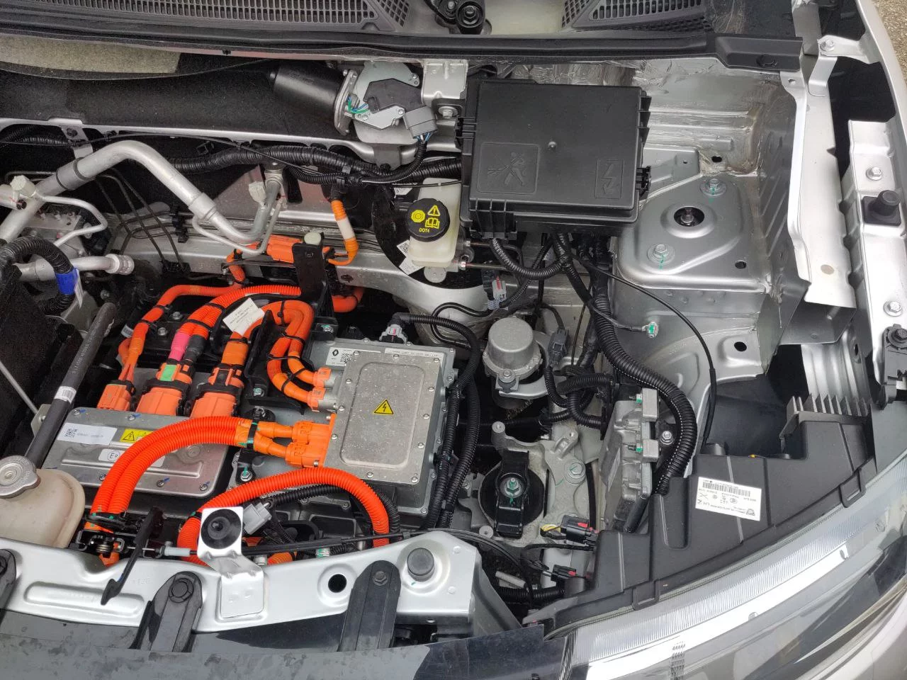

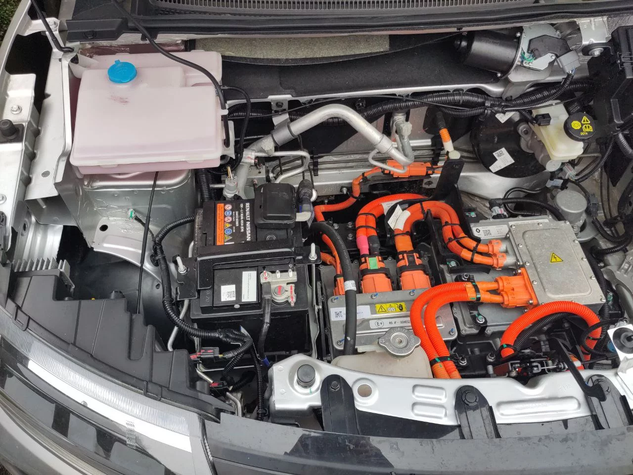

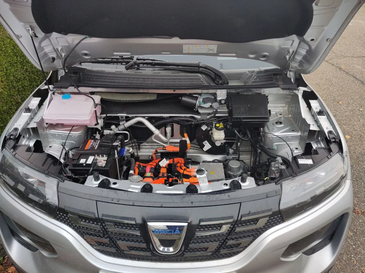

Mein nächstes Problem: die rot umrandeten Metallteile fehlen im Motorraum und ich habe keine Ahnung wieso. Wenn man "Motorraum Dacia Spring Googelt" finde ich beides, manche mit, manche ohne diese Metallteile. Kann mir jemand sagen, was es damit auf sich hat? Kann man die nachträglich bestellen?

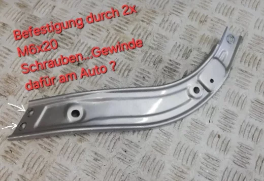

Die Montierbarkeit zur Nachrüstung benötigt doch etwas mehr Aufwand...Befestigungspunkte fehlen ganz...siehe Bild Anhang 15313...🕳 - 🕳

Die Montierbarkeit zur Nachrüstung benötigt doch etwas mehr Aufwand...Befestigungspunkte fehlen ganz...siehe Bild.
Hi,
ja das ist mir auch vorhin aufgefallen. Da fehlt nach innen ein Stück Metall. Ich bin mir nicht so sicher, ob das seitlich drangeschraubt ist (an dem mittleren Teil ist noch ein Loch wo das gehen würde) oder ob das fest verschweißt ist. Kann mir das jemand an einem Fahrzeug von euch Fotografieren?
