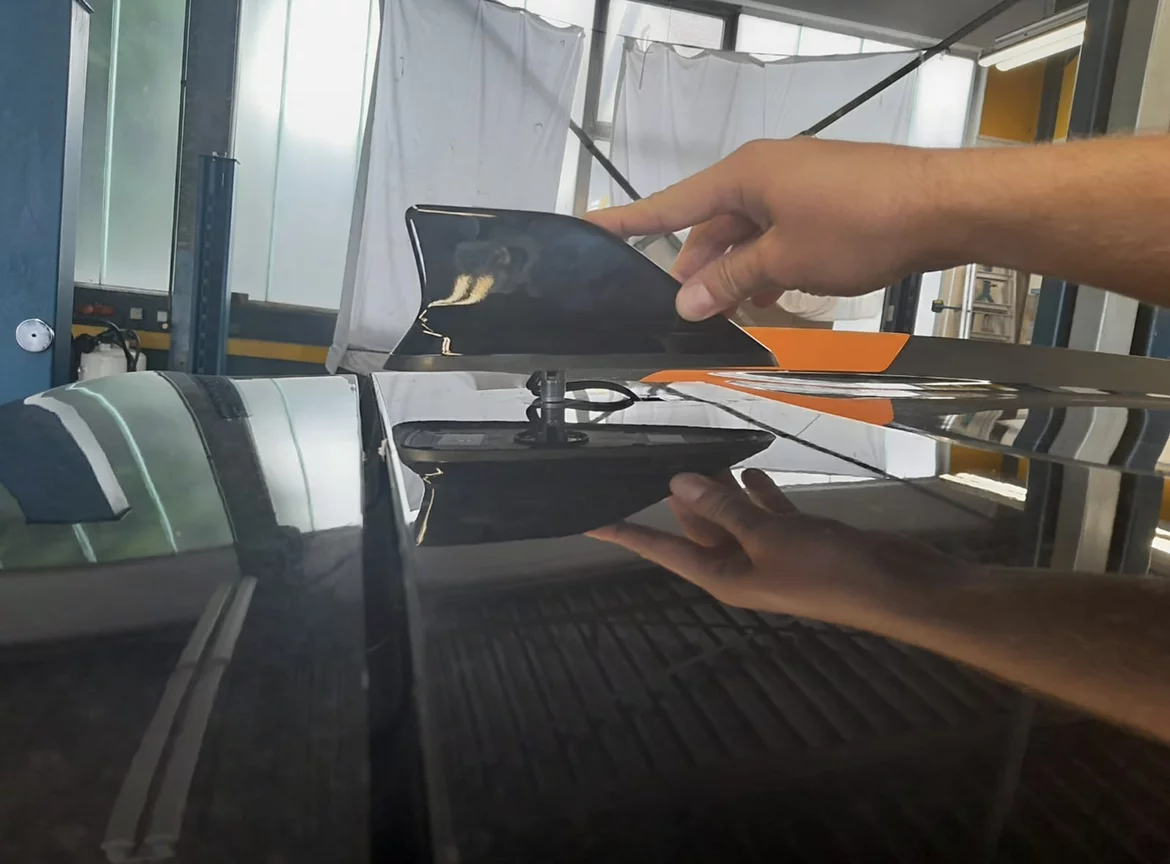

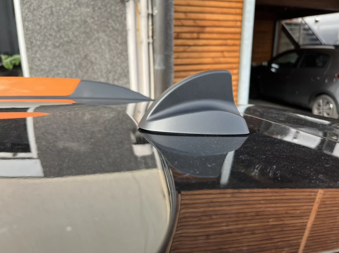

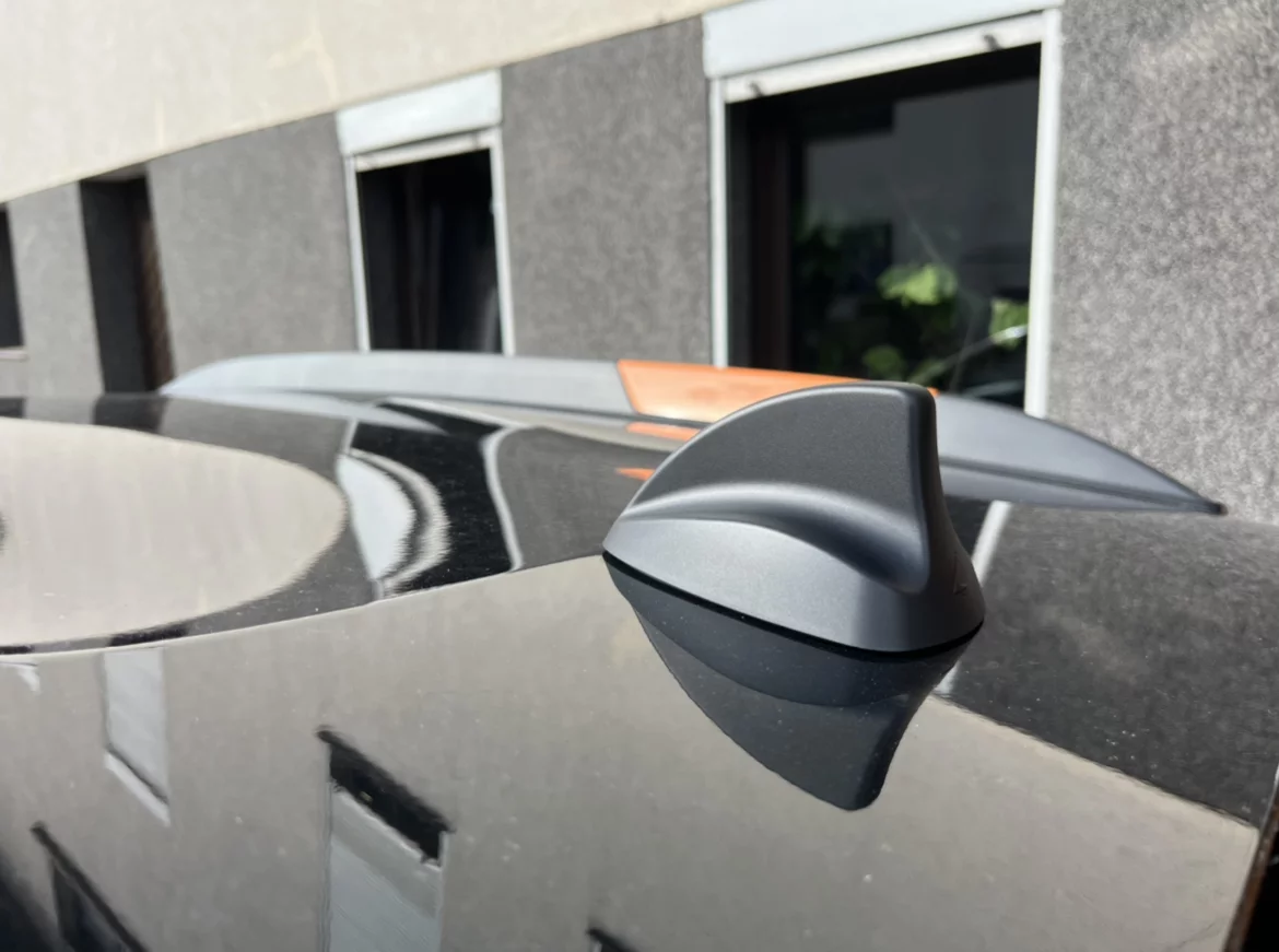

Ich wollte euch hier mal meine Haifischantenne zeigen.
Eigentlich wollte ich die originale Antenne von Dacia/Renault haben, aber wie man das Ding gedreht und gewendet hat, sie haben alle nicht gepasst.
Bei jeder Dacia/Renault-Antenne hing sie gute 3-4 Zentimeter über die Dachkante.
Anbei mal die Bilder dazu.
Da wir kein neues Loch ins Dach schneiden wollten, haben wir uns entschlossen, die Sache zu vertagen.
Am Ende bin ich fündig bei Calearo geworden.
Die Shark 2 Multifunktionsantenne sah zwar nicht so schön aus, wie die von Dacia/Renault, aber sie war klein und passt perfekt.
Am Ende habe ich sogar gesehen, dass Calearo der Erstausrüster für Dacia ist.
Die Stabantenne stammt auch von dieser Firma.
Dementsprechend ist es klar, dass die Qualität mit der Dacia/Renault-Antenne in nichts nachsteht.
Hier aber jetzt die Bilder.
Die Antenne gibts es übrigens für 65€+ Versand.
Anbei der Link.

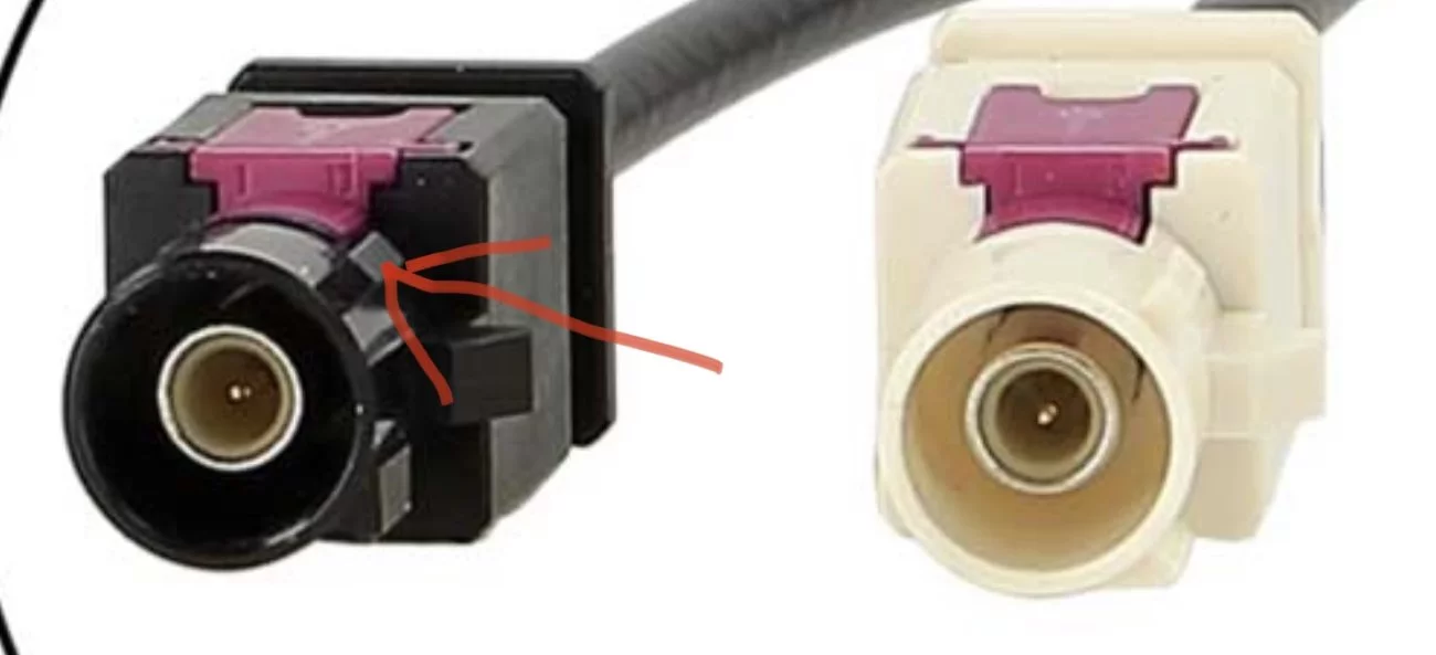

Nicht so hundert prozentig, zumindest am Anfang.
An der Antenne sind zwei Stecker, einer ist weiß, der andere ist schwarz.
Beim Dacia hingegen gibt es einen weißen und einen braunen.
Es wurden im Prinzip nur die Farben geändert.
Der Weiße ist für FM/AM und der braune bzw. schwarze ist für DAB+.
An der Haifischantenne muss nach Einbau nur ein 1mm breiter Pin am schwarzen Stecker mit einem Kattetmesser abgetrennt werden. Dann passen alle Stecker zusammen.

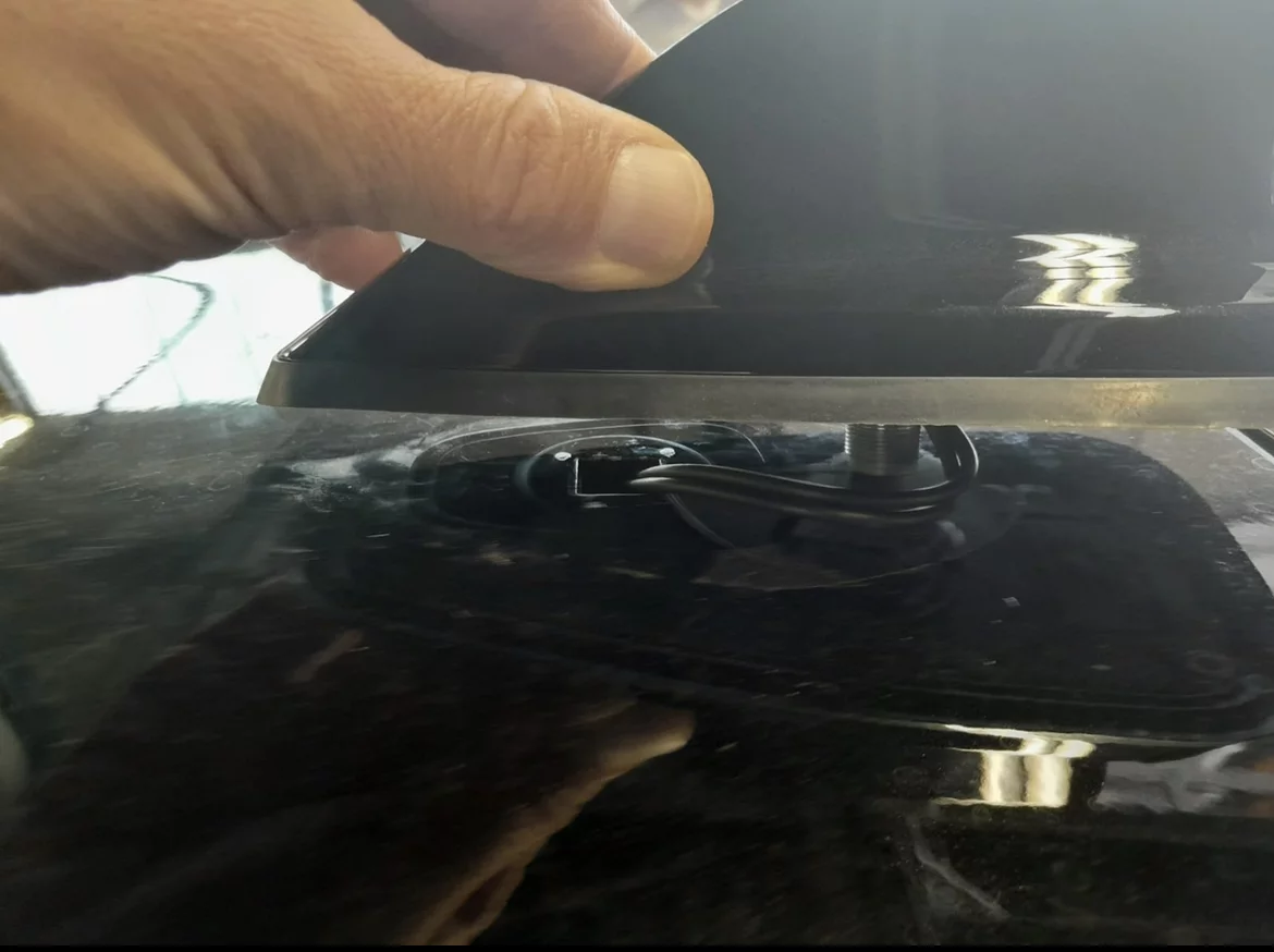

Wie dichtet die eigentlich gegen das Dach ab? auf den Bildern ist das nicht so gut zu erkennen.
Rund rum dicht?
Ja, auf der Unterseite ist eine Gummidichtung.
Deshalb sieht es so aus, als ob die Antenne so zwei Millimeter über dem Dach schwebt.
