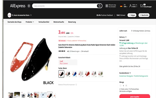

Ich will nun auch mal was dazu schreiben. Nachdem ich die empfohlene bei Ali bestellt hatte, war es leider immer kein Wetter um es zu probieren. Ich hab sie also heute angeklemmt und dann erstmal mit Klebestreifen fixiert um den Empfang zu testen. Bin dann einmal durch unser Wohngebiet gefahren und hatte es für gut befunden. Also Klebeband wieder ab, alles sauber gemacht und Antenne ordentlich befestigt.
Jetzt bin ich gerade mal ein paar Kilometer zum Einkaufen gefahren und es gab sehr viele Stellen, an denen das die lokalen Radiosender schwer am rauschen waren. (Radio Gütersloh, Radio Bielefeld) Die senden ja auch nicht so stark, deshalb hatte ich mich gefreut, dass es mit der Originalantenne hier gut empfangbar war.
Stärkere Sender wie 1Live oder WDR2 kamen gut an, aber das tröstet mich nicht.
Ich hab die Flosse also wieder runtergerissen und bin die selbe Strecke erneut gefahren (um auszuschliessen, dass es Senderstörungen sind) Siehe da; alles fein.
Ich werde die Flosse weglassen und mal schauen, wie es mit einem Stummel wird.

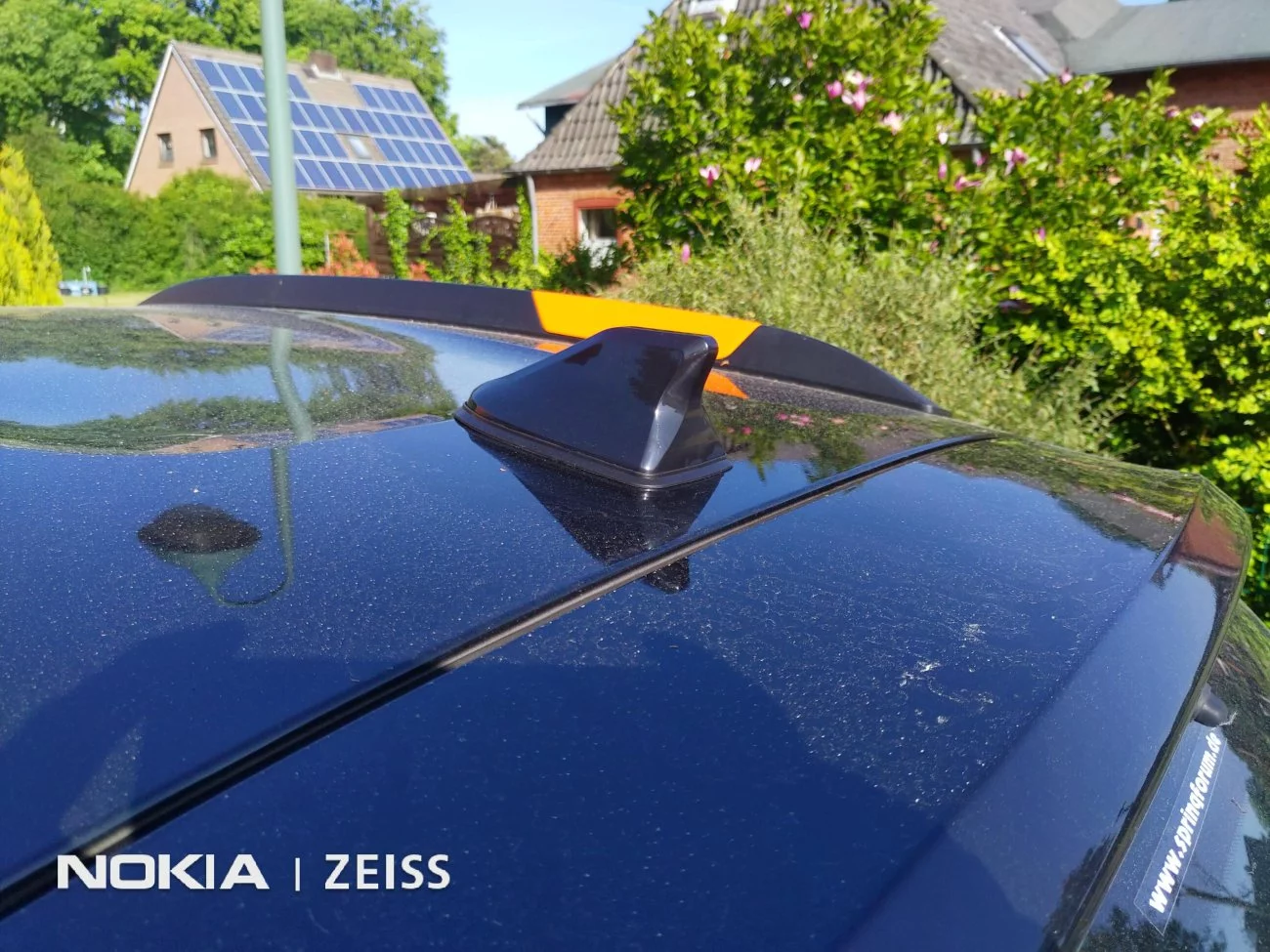

Nun habe ich auch die Zeit gefunden die Haifischflosse zu montieren. Nach einer kurzen Probefahrt waren keine Empfangsveränderungen/.-defizite zu verzeichnen. Alle DAB-Sender sind ohne Aussetzer empfangbar, obwohl wir hier eher in einer ländlichen Gegend leben. Für das kleine Geld gibt es da nichts zu meckern.

hast Du bitte einen Link für uns, welche das ist, weil Deine scheint ja zu passen
Danke
