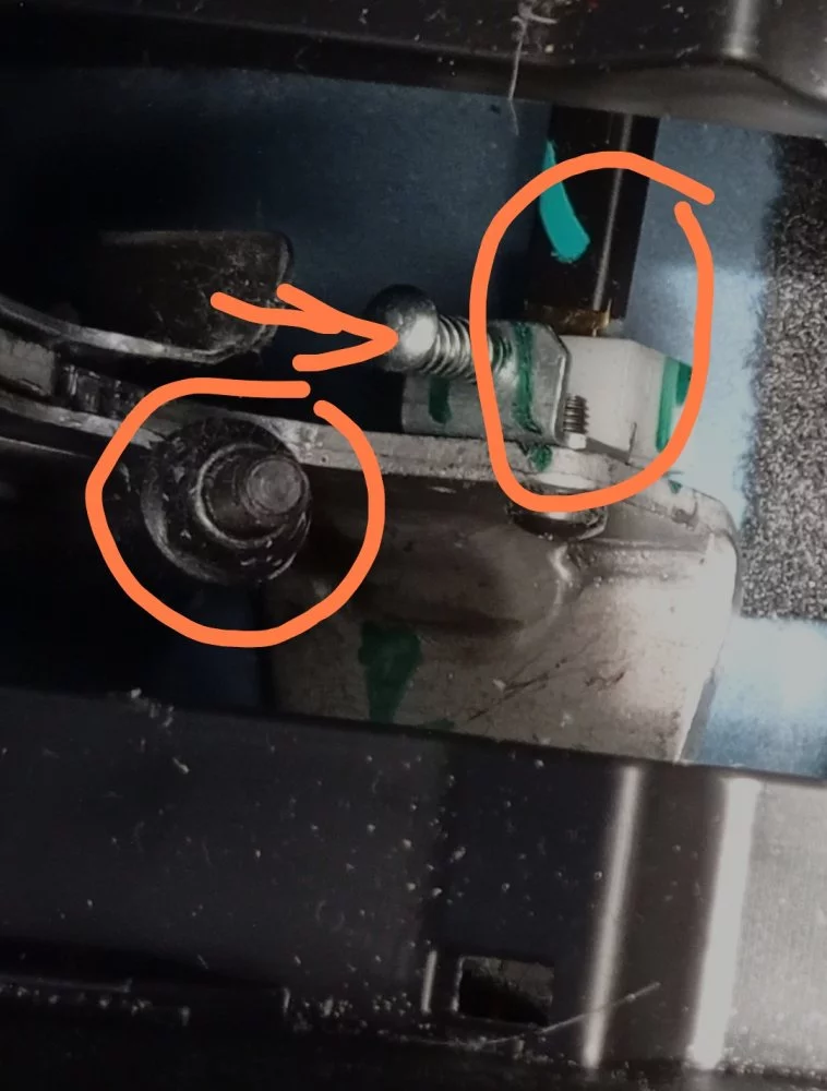

Die Handbremse stellt sich trotzdem nicht von allein nach.
Auf deinem Bild ist der Bowdenzug der Handbremse unten rechts, oberhalb des blauen Punkts zu sehen.
Entweder sitzt etwas zum Einstellen unterhalb des Handbremshebels oder weiter hinten.
Ja, dass sich eine Trommelbremse mit diesem „Zahnrad-Mechanismus“ nachstellt, ist ja unbestritten. Ist im Prinzip das gleiche wie bei jedem (gebremsten) Anhänger. Aber eben nur bei der „Betriebsbremse“, also beim Druck aufs Bremspedal (oder beim Anhänger die Auflaufbremse).
Der für die zweite Ansteuerung der Bremsbacken zuständige Handbrems-Bowdenzug muss - Beim Spring wie beim Anhänger - trotzdem manuell (beim Spring über die oben abgebildete Schraube) eingestellt/ggf. nachgestellt werden.

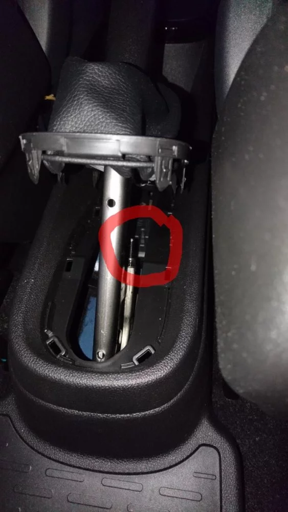

Nach dem Schalter habe ich nicht geschaut.
Die Abdeckung ist nur geclipst. Einfach vom Rücksitz aus in die Manschette unters Plastik greifen und hochziehen. Ging recht einfach.

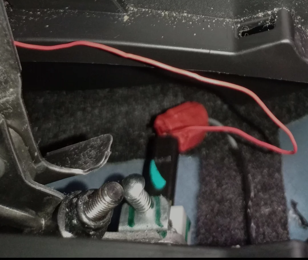

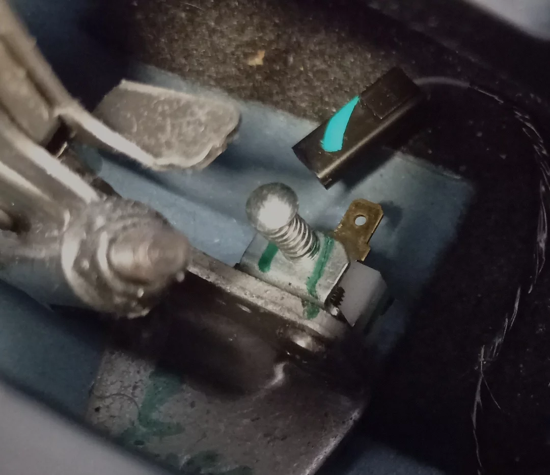

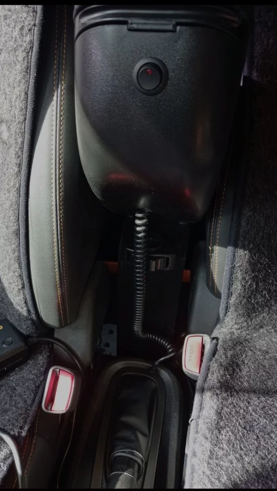

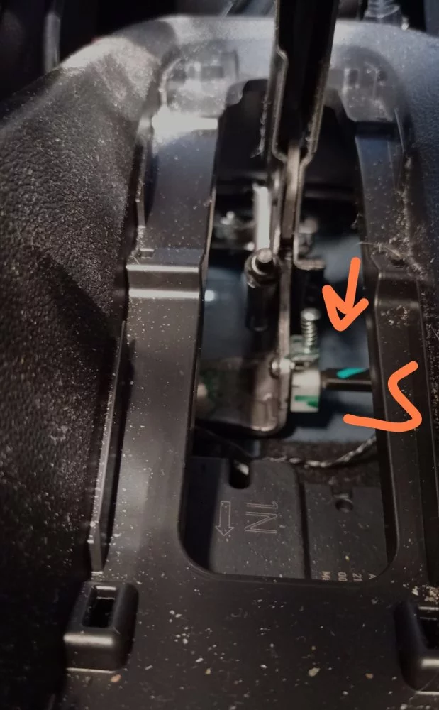

Ich dokumentiere es trotzdem hier - scheint ja ein nicht sehr großes Interesse zu wecken ;-) Warum und wieso, auf die Vor- u. Nachteile, Sinn usw. gehe ich nicht nochmal ein, wurde u.A. auch unter "One Pedal" Threads breit diskutiert. Kurzum: ich wollte das Handbremsen Ziehen mittels Knopf/Handschalter simulieren.
To do:
- Handbremsensack abziegen
- Stecker (1 Ader) vom orig. Schalter abziehen,
(ist auf Masse geschaltet, sobald die Handbremse unten ist, wird unterbrochen) und mittels Stromdieb/Klemme anzapfen - anders geht kaum da sehr kurz.
- Masse anzapfen (habe eine Zusätzliche Mutter auf der Einstellschraube gedreht
- Ein Durchgangsloch fürs Kabel durch den Handbremsensack Rahmen gemacht
- 2 Löcher fürs Kabel und für den Stecker in der Unterseite der Armlehne
- alles zusammen stecken/bauen, fertig ! ...na ja so grob beschrieben ;-)
Das Zeug dafür:
Schalter, Kabel, Klemmen, Stromdieb, Kabelbinder, Mutter, Kabelschuhe, div. Werkzeug u. Hilfsmittel
So funktioniert es:
Der Schalter hat 2 feste Positionen, ein/aus was das gleiche (elektrisch! keinesfalls mechanisch!) bewirkt wie das Handbremsenanziehen oder -runterlegen.
