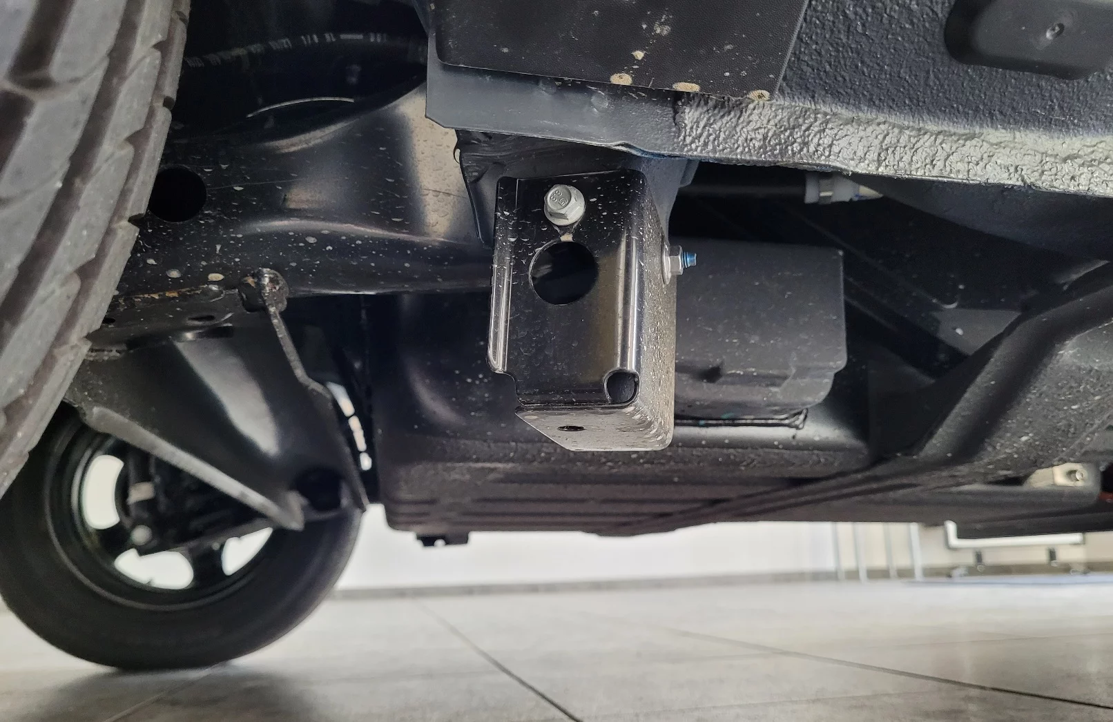

@Matrixboy23 Ist der Stopfen oben rechts im Bild von User @Sven der, den man öffnen und mit Hohlraumversiegelung füllen will?
20211021_110451-jpg.219

Ich habe diese Stopfen direkt unter dem Schweller entdeckt und konnte diesen leicht entfernen. Ich halte es für sinnvoll Hohlraumversiegelung einzubringen.
Jungs wenn ihr den 4 eckigen Gummi stopfen meint dahinter zu versiegeln ist zwar Sinn voll aber nicht unbedingt Aufgabe des Händlers die von mir auf geführten Punkte liegen alle frei am Unterboden bez. Im Radkasten und das ist was anders
Hat sich nix geändert
Radläufe hinten oben einmal Bitumen Schicht
Seite der Radläufe blank mit Plastik clibs (bohrungen) für die schwarze kunstoff Verzierungen
Alle Holme innen blank
Mitteltunel blank
Blech Dopplung von Holm zu Karosse letzten 8 cm blank
Gesamter vorderbau ab A Säule blank
Denkt auch an die Kotflügel Halter vorne unter der Motorhaube Richtung A Säule
Da sind 2 Schaumstoff Klötze dir in einem 4 Kant "Rohr" da sammelt sich Kondenswasser muss auch mit der Lanze gespritzt werden
