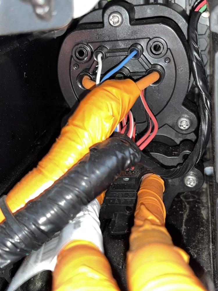

Es gibt eine kleine rote Palette über dem Stecker im Motorraum, wenn mann sie bewegt lässt sich der Stecker entriegeln. Das rote Ding über dem Stecker auf dem Foto (Foto zeigt den Stecker von hinten)
Roland
Roland

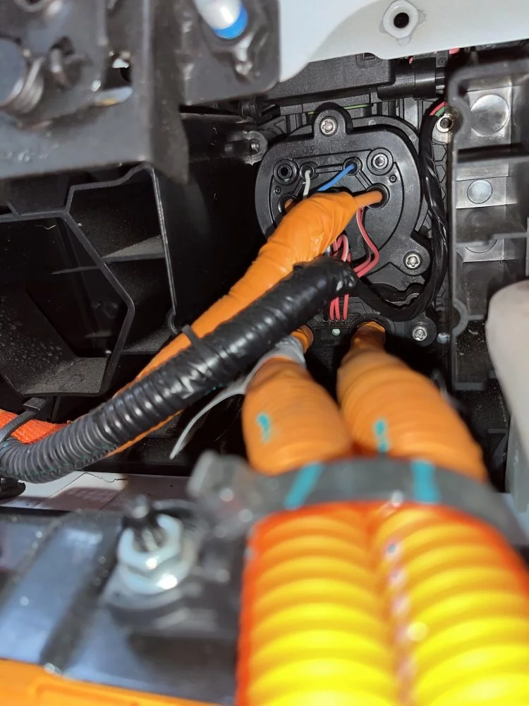

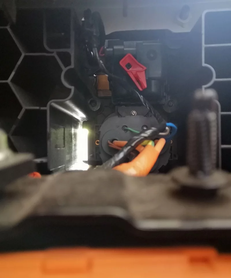

Moin Roland,
ich wollte das gerade mal nachschauen, aber entweder schaue ich falsch oder ich finde es nicht oder es ist nicht da, der kleine rote Hebel...

Ich habe in der Tat kein CCS, vielleicht habe ich deswegen den roten Hebel, weill es ein anderes Steckermodel ist (mit einem richtigen auf Scharnier montierten Deckel auf der Aussenseite)
Schade wenn's den Hebel mit CCS nicht gibt...
Ist vielleicht eine Sicherheits-Feature (einen Stecker in dem 100 A fliessen zu ziehen kann schöne Funken machen)
