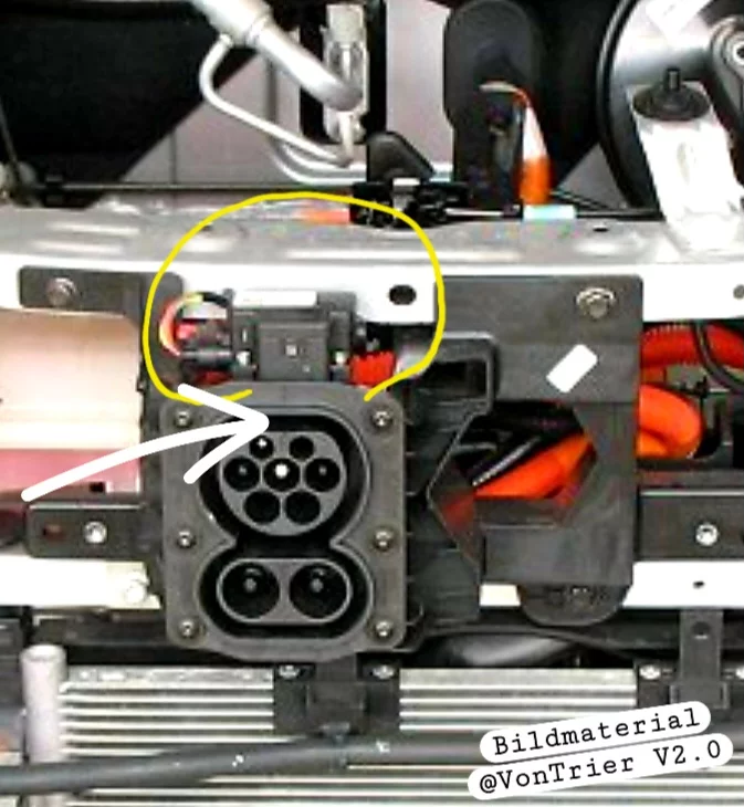

Es kann auch einfach an der Verrieglung liegen, die nicht genug Kraft aufbringt um den Stecker freizugeben, weil halt Schmutz und Dreck die Freigabekraft erhöhen.
In dem Fall sind die Kontakte unschuldig.
Schaltung des Verriegelungsmotor
...Die einzige Kontrolle scheint zur Zeit der leider nur kurze, akustische Hinweis, wenn der kleine Gleichstrom- Servomotor zu hören ist...als kurzes "erfolgreiches "Summen/ Surren.
●Unterschied Mechanik und/ plus elektronisches Signal:
....z.B. beim Entriegelungsbefehl per Taste im Cockpit...
●Verriegelung: Diese Ansteuerung geschieht, zuerst über die beiden Steckerkontakte C-P im AC STECKER während dem Steckereinführen...nach ca. 4 Sekunden mit hörbaren, vernehmbaren Last- relaisschaltungen kann final im Cockpit die Ladefunktion betrachtet werden.
