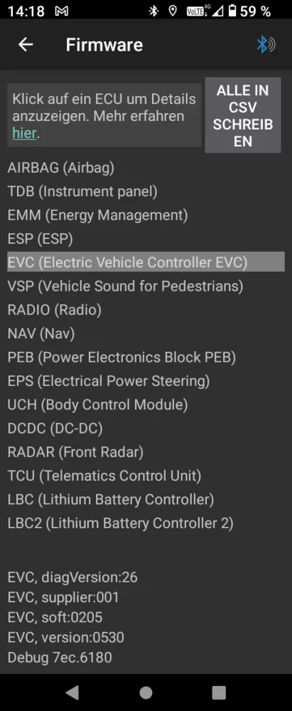

Vielen lieben Dank Euch, @bruder-maert und @Trauti , für Eure Mühe in der Kälte, und das Teilen Eurer Screenshots!
Damit ist das Versions-gerate so gut wie vorbei:
0510: Die "Ur-Version"
0520: Das Heizungsupdate für das 3-blaue-Balken Problem
0530: Ist dann offenbar doch das Klong-Update, auch wenn es bei mir nicht gewirkt hat (weil ich wüsste kein anderes Update. das es dazwischen noch gegeben haben sollte). Evtl. kann das ja ein "Klong-geheilter" noch final bestätigen...
Heute das Update bekommen und aus 520 wurde 530 . Die ersten 10km war nichts zu hören aber dann kam es leise wieder. Bedeutend besser wie vorher aber nicht ganz weg. Leider auch nur 10 Grad draußen, wäre spannend wie es sich bei 20 Grad anhört.

Nochmal als Zusammenfassung die verschiedenen Software-Versionsstände:
0510: Die "Ur"-Software
0520: Das Heizungsupdate für das 3-blaue-Balken-Problem. Einfach zu erkennen am 1-2 Sec.-Nachlaufen der Lüftung nach "Zündung aus" .
0530: Klong-"Verbesserung". Enthält außerdem das 0520-Update.

Und wenn nach dem Update per CanZE+ die Softwareversion 0530 angezeigt wird, ist es sicher auch richtig installiert.
