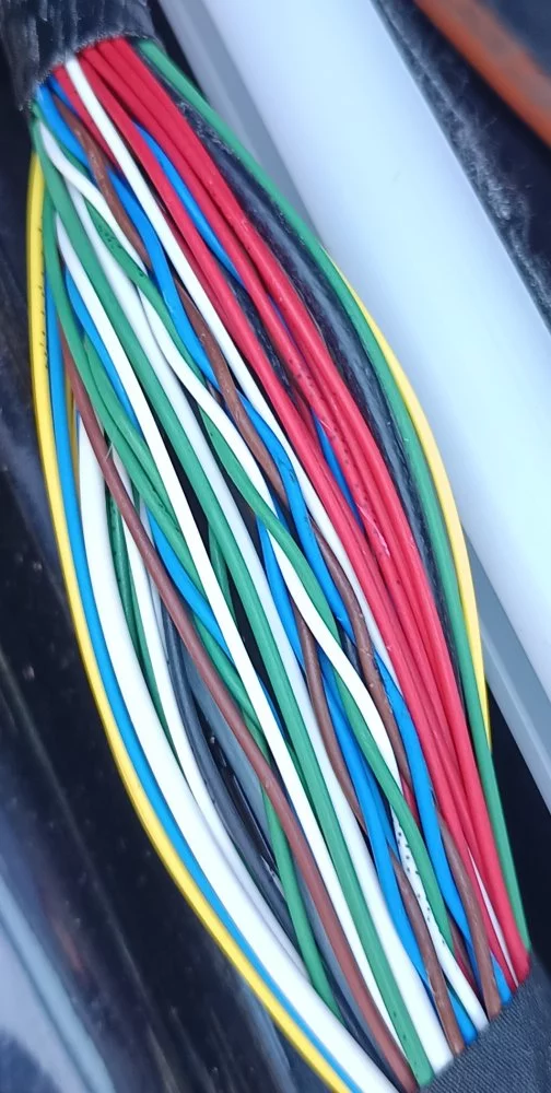

Er ist sparsam,der Chinamann..Wozu unterschiedliche Kabelfarben?
Heißt das jetzt es ist schwierig den Kontakt vom Kofferraum vorne zu finden? Das würde mich nämlich auch sehr reizen den Kofferraum von vorne öffnen zu können!

Es gibt Geräte zur Leitungsverfolgung, die geben ein Signal auf die Leitung, die dann als Antenne dient. Ein zweites Gerät dient als Empfänger um die Leitung zu lokalisieren.

Man müsste die 2 Kabel für den Kofferraum -Knopf doch direkt im Fahrerfussraum am Kabelbaum nach hinten abgreifen können, oder kommen die 2 Kabelfarben mehrmals mit unterschiedlichen Funktionen vor?
Kabel finden vergebens...
Traurige Mitteilung für die DIY:innen:
es gibt nach meiner Erkenntnis keine "Steuerleitung" zur Ent- riegelung bzw. Öffnersteuerung, nur die Spannungsversorgung, Canbus Meldung für nicht verschlossenes Heckklappenschloss.
TIPP: ich hatte am Taster der Heckklappe parallel angeschlossenes 2x 0,5mm² Kabel, schön lang nach Vorne durchverlegtes Kabel im Schwellerbereich- Fahrerseite unsichtbar durchverlegt, danach mit 2er Kupplung weiter in die Fahrertürgummitülle hindurch..., bei abgenommener Türverkleidung final an den eleganten, " eingesetzten" W204 Taster der "Asbach- Sternenflotte", zus. beleuchtet, angesteckt.
