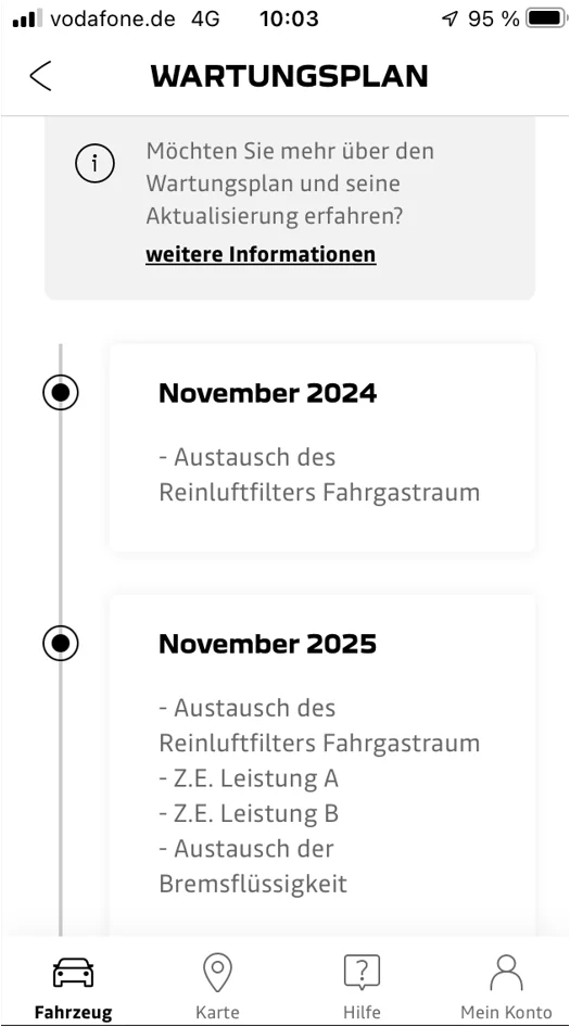

kann ja sein dass die das gemacht haben - aber lt. Wartungsplan müsste das gar nicht gemacht werden (meiner ist von 11/2022):
Es gibt Service A und Service B. Service A muss nach 1 Jahr und dann alle 2 Jahre, also zu allen ungraden Jahren durchgeführt werden. Service B muss nach 2 Jahren und dann alle 2 Jahre also im Jahr 4, 6,8 usw. durchgeführt werden. Der Service B im 2. Jahr ist sogar umfangreicher als der Service A. Mein Spring ist von 4/2022

Das ist zwar logisch was Du sagst, steht aber so nicht in Deinem Wartungsplan und entspricht auch nicht der Online Anzeige (bei mir zu mindestens - siehe oben)
Es fehlt im Wartungsplan die Angabe, dass Service B ab dem 2. Jahr beginnt. Wenn man Deinen Wartungsplan für voll nimmt, müsste bei der 2. Wartung auch der Innenraumfilter gar nicht gewechselt werden. Ich vermute mal einfach Fehler. Und offensichtlich kommen die Vertragswerkstätten damit auch nicht klar.
Hm, ev. ist auch das bei dir hinterlegte falsch.

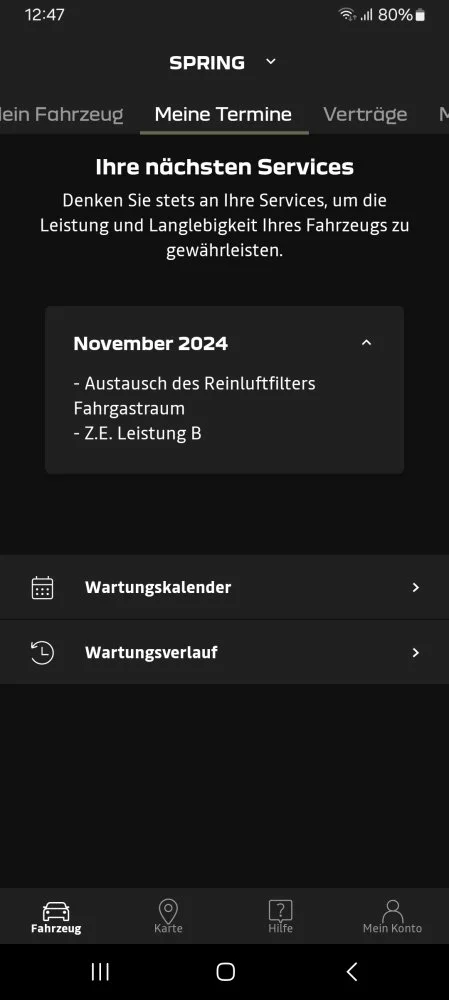

Unserer ist Zulassung 11/22 und da steht für Ende des Jahres Z.E. Leistung B drin:
Wäre ja auch komisch, in dem Jahr nichts und im nächsten dann "A" und "B"?

Nö: Wenn in der 1. Spalte nur das "-" steht, gibt es keine abweichende Anfangswartung, sondern nur die regelmäßige. Also A nach 1 Jahr, B nach 2, A nach3, B nach 4 usw.
Aber mit dem Innenraumfilter hast Du recht, und das hat mein AH auch so gemacht:
Wechsel nach 1 Jahr ungeachtet der km, danach immer nach 30.000km oder jeweils 2 Jahren.
