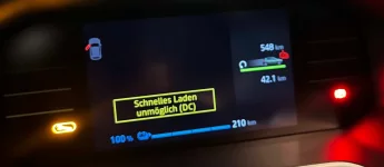

Hatte bei einem Nachbarn versucht an einer Walbox zu laden ,kommt sofort der Werkzeugschlüssel und die Meldung Batterie Ladung nicht möglich
Stand da im Display die gleiche Meldung, wie auf dem Bild?

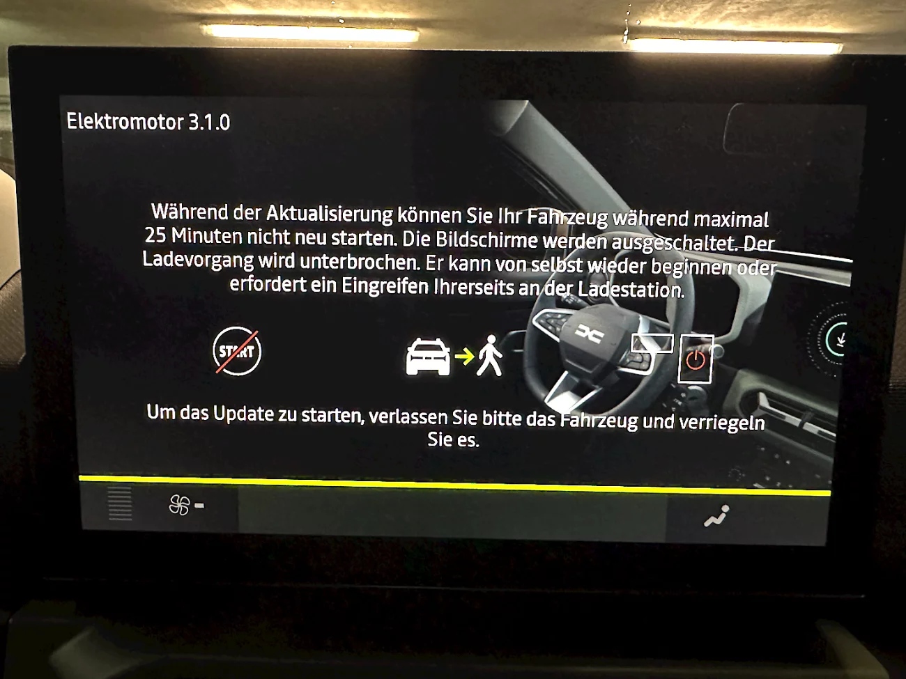

Es gibt ein neues Update in Sachen Ladekabel trennen, nennt sich Elektromotor 3.1.0. Kann übers Menü selbst runtergeladen werden. Allerdings ging bei mir danach die Limiter/ Tempomatfunktion nicht mehr - ob ein direkter Zusammenhang besteht keine Ahnung - denn kurz zuvor war mein Wagen in der Werkstatt, daher gern mal berichten wie das bei Euch so ist.
Was soll das bewirken? Damit das Auto weiß, daß da ein Motörchen sitzt? Also ohne Erklärung des vorherigen "Fehlers" und der Erklärung der angestrebten "Lösung" kann ich damit nichts anfangen.
Ich musste vor dem Update meist öfter auf- und zu geschliessen, zumindest öfter um den Stecker freizugeben der blieb oft verriegelt . Läuft jetzt wohl stabiler und beim ersten Tastendruck wird nun sicher beendet und direkt getrennt.
Hätte nie gedacht, daß das ein Fehler ist der über Update zu beheben ist. Hätte eher auf Feuchtigkeit oder Ähnliches getippt.

Da bin ich mir nicht mehr sicher. Habe mit 16A geladen und bei 97% ist er stehen geblieben und sagt "Ladekabel defekt". Habe dann versucht die letzten % mit 10A aber selbes Spiel. Ich werds nächste Woche wieder probieren, meine Frau fährt ja in der Woche gerade mal 85% runter.

Japp. Habe gestern wieder geladen. Lädt dann etwas weiter, Auto zeigt nach dem Aufsperren: "Ladekabel defekt" (diesmal aber 100%). Funktioniert aber alles tadellos. Muss noch einen Zwischenzähler installieren, die Anzeige auf dem Ladekabel passt mir noch nicht. Der Verbrauch wäre sonst zu gering.... Jaja ich weiss! Freuen. Aber ich habs lieber genau als Pi-mal-Daumen. Wenn mein zweites Messgerät dasselbe sagt glaub ich dem Ding. 13,92kWh auf 100km erscheint mir zu gering.
