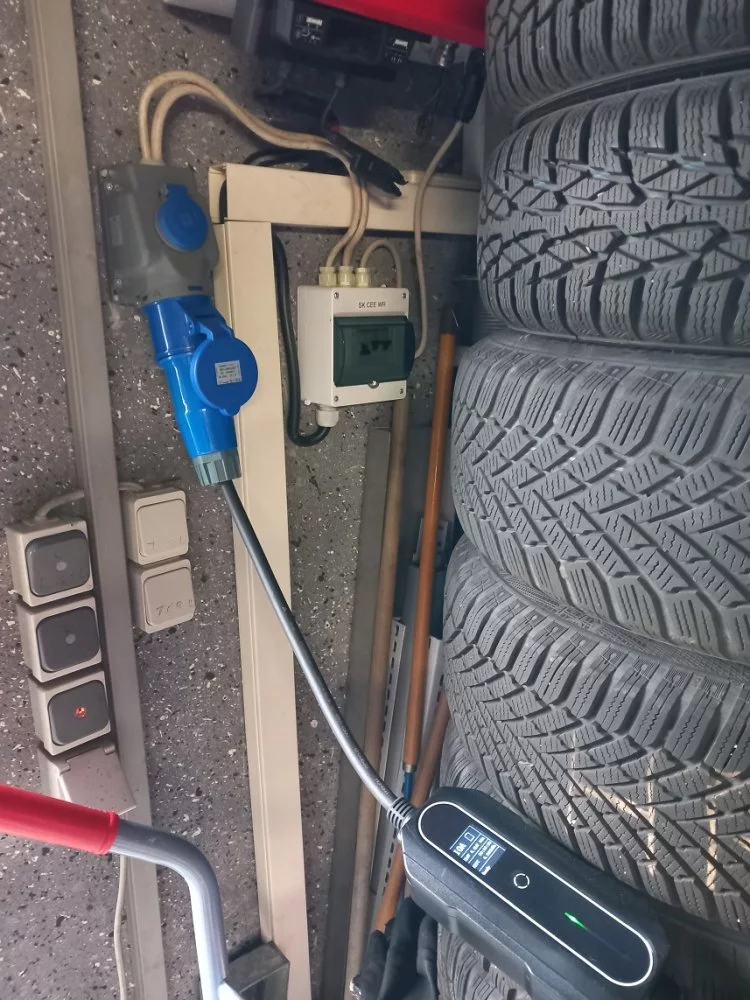

Hab mit dazu auch alles mögliche an Adapter besorgt oder gebaut.
CEE blau 16A
CEE rot 16A
CEE rot 32A
Zusätzlich je 10m 2,5²mm Verlängerungskabel. 3 und 5 Phasig.

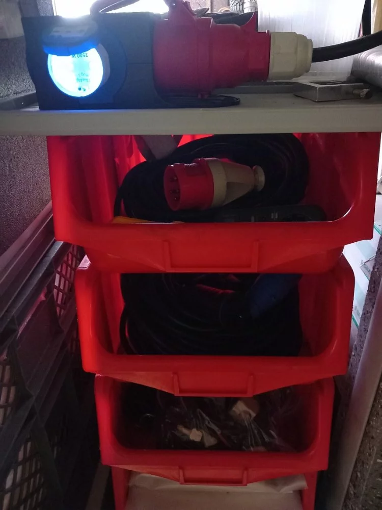

Die zig Adapter benötigen fast keinen Platz und für die Verlängerungskabel ist in der Ersatzradmulde oder daheim in der Garage am Regal immer ein Platz (Kabelhalterung).
Wenn absehbar ist, das was benötigt wird, landet es schnell von der Garage in den Spring und umgekehrt.
Was def. im Spring landen wird, ist der LIDL Ladeziegel und 10m 2,5mm² 3-Phasige Verlängerung und ein Adapter um an CEE 16A Laden zu können. Das deckt vermutlich mehr als 98% aller denkbaren Fälle ab. Geht's Mal Richtung Campingplatz, wandert CCE blau mit dazu.

Um den Spring 1-Phasig mit fast 7kW laden zu können, hat der Hersteller auch einen 7kW Ladeziegel mit CEE blau und einen CEE rot 32A Ladeziegel. Da meine Leitungen in der Garage aktuell nur bis 16A abgesichert sind, hab ich mich für den o.g. Ladeziegel mit 11kW entschieden, wohl wissentlich, beim Spring geht nur 1-Phase mit 3,6kW, die jedoch Sicher über Starkstromdose anstatt Schuko.
Ich hab den hier, deutlich günstiger bei Ali gekauft.
Feyree Typ 2 tragbares ev Ladegerät 11kw 5m
Vom Hersteller gibt es das Gerät auch noch in einer günstigen Version. Bin bisher zufrieden, vor allem bei dem Preis.

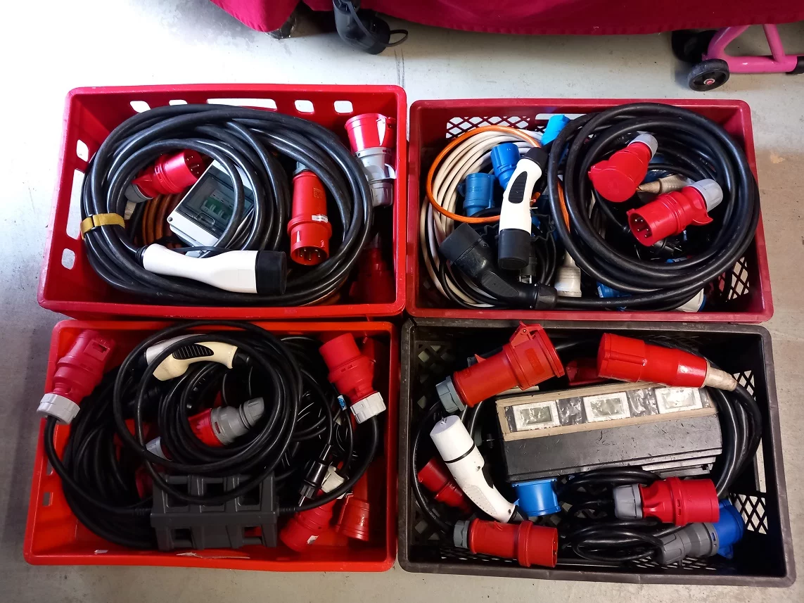

Meine Sammlung ist in über 2 Jahren elektrisch Fahren ganz schön angewachsen:
Mehr oder minder thematisch in den Boxen für den jeweiligen Anwendungsfall/Auto.

was ist das im letzten Bild eigentlich für ein blau beleuchteter 400V auf 230V Verteiler mit 2500W?
Ist ein ganz normaler Dreifachadapter von CEE 16 Ampere auf drei mal Schuko.
So in der Art: Diskussion zu 🔌 Varytec Power Split 1
Darin steckt eine schaltbare Shelly Steckdose:
Die Farben für die Betriebszustände kann man selbst festlegen im gesamten Spektrum.
