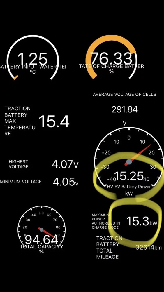

In CanZE+ kann man sich die maximale Rekuperation bzw. Ladestrom anzeigen lassen. Bei der Reku scheint es gut zu passen, beim Laden an CCS bin ich mir nicht sicher. Habe erst 1x kurz mit CCS geladen. Hier waren es max. 15kW meine CanZE+ hat eigentlich mehr angezeigt, bin mir jedoch nicht sicher. Das Schwarmwissen hier wird schnell Aufklärung bringen ....

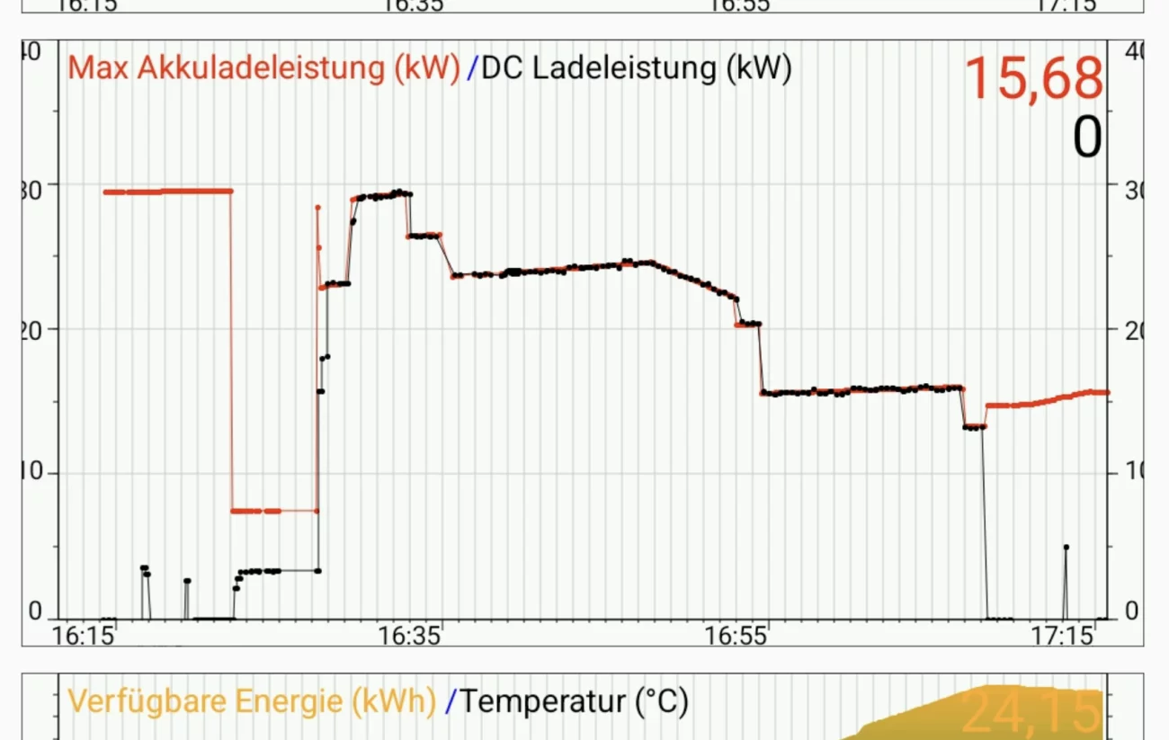

Das stimmt ganz exakt nach meiner Erfahrung:
Während der Erstellung eines Ladediagramms mit CANZe+ folgt die schwarze Kurve (Ladeleistung) ziemlich exakt der roten Kurve (max. Akkuladeleistung).
Im folgenden Diagramm sieht man erst zwei Rekuperationen während meiner Anfahrt zu einer Ladesäule. Kurze Zeit danach eine AC Ladung mit 3,6kW bei 7kW max. Akkuladeleistung und anschließend eine längere DC-Ladung mit zeitl. sinkender Akkuladeleistung infolge Ladestand und Zellentemperatur.
Bei der Rückfahrt (eine Rekuperation) steigt die max. Ladeleistung dann wieder etwas an.

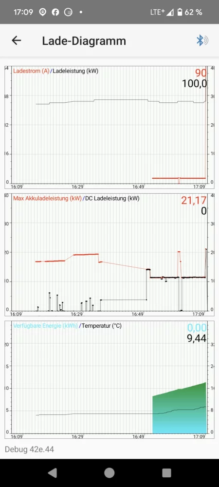

Ich muss das revidieren, da ich mittlerweile bei kalten Temperaturen gegenteilige Erfahrungen machen musste.
Bei Temperaturen um die 0° wollte ich Schnelladen. Die HV-Speicher Temp. lag bei 6 Grad laut CANze+ und max. Ladeleistung ca. 17kW. Durch warmfahren brachte ich die Speichertemp. auf 7°C. CanZe stellte knapp 20kW Ladeleistung in Aussicht.
Die Ladung begann aber mit nur 14kW und fiel sehr schnell wieder ab auf 11,5kW. Analog war das auch in CanZE zu sehen.
Das änderte sich auch nicht trotz leichter Erwärmung des Akkus. Ich brach die Ladung ab. CanZe stellte wieder knapp mehr als 21kW Ladeleistung in Aussicht.
Ich startete die Ladung erneut und wieder nur 11,5kW. Der Speicher hatte nun knapp 10°.

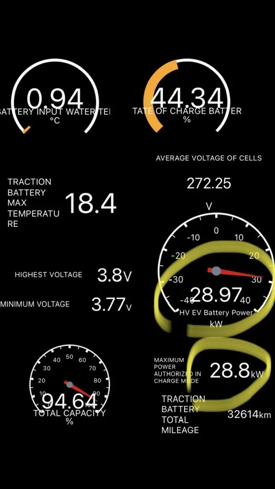

Hast du can z.e. mit laufendem "Motor" ausgelesen bei der erhöhten ladeleistung?
Ich hab dass auch beobachtet- denke hier wird die max. Reku gezeigt und wenn motor aus/ladekabel dran ist die max. Ladeleistung.
Warum Unterschied- reku ist meistens nur kurz bzw kann ja dann auch gedrosselt werden und die ladeleistung dauert im regelfall länger und sollte gleichbleibend sein....
Hm...
wie auf der mittleren Grafik, rote Kurve zu sehen, zeigte mir CanZE vor dem Laden 17 bis 19kW an. Das war während der Fahrt (man sieht die Rekuperationen, schwarze Linie).
Bei der Ladeunterbrechung (20kW, mittlerweile höhere Temp.) müsste ziemlich sicher "Motor aus" gewesen sein.

Allerdings lädt das Fahrzeug ja schon bei Deinen Screenshots.
Beim Laden zeigte er mir in CANze die selbe Ladeleistung wie die, mit welcher tatsächlich geladen wird. Die max. Ladeleistung vor und bei Unterbrechung der Ladung war halt deutlich höher (siehe meine Screenshots, mittlere Grafik, rote und schwarze Linien).
Wenn das bei Dir vor und während der Ladung gleich war, passt das bei Dir.
Im Sommer hat das bei mir auch immer gestimmt.
Wär halt schon schön, wenn man verlässlich vor der Ladung wüsste, was geht.
Ich kann natürlich nicht ausschließen, dass meine Säule defekt war oder aus anderen Gründen reduziert. Allerdings ziemlich unwahrscheinlich, die kann 300kW. Zwei Säulen mit je zwei Ladepunkten und alles frei. SOC ca. 30%.
Ich werde das mal beobachten und ggf. nochmal dokumentieren.

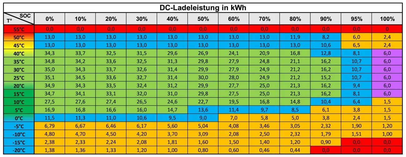

hier mal für alle, die die Tabelle in besserer Qualität haben möchten. ;)

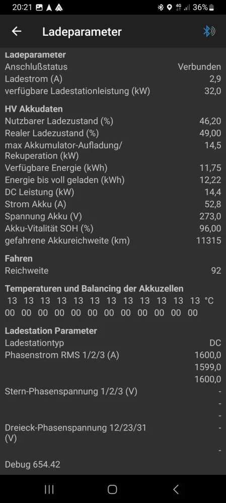

Ich hab letzt mal eine DC Ladung probiert (nur um zu sehen ob es funktioniert).
War aber von der Leistung eher enttäuscht, Batterie über 10 GradC und 40% waren es 22kW.
Nach kurzer Zeit Batt bei 13 GradC nur noch 14,4 kW bei knapp 50 % SOC, was hat da nicht gepasst?

Die Ladegeschwindigkeit vom bruder-märt passt aber nicht zur Tabelle.
