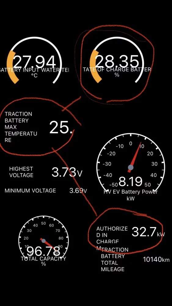

Exakt. Plug&Play.
Ich hatte auch kein Interesse, extra einen Rechner mitzuführen und in dem Forum las ich dann die Empfehlung zur App „Car Scanner“. Die wirkte in der Gratis-Testwoche sehr komfortabel und ich zahlte dann bereitwillig ~7-8€ zur zeitlich unbeschränkten Nutzung.
Dazu kaufte ich den ebenfalls empfohlenen OBD-Bluetooth-Stecker für ~20€.
So konnte ich mir dann sehr intuitiv ein Dashboard aus den mich interessierenden Parametern zusammenstellen.
Beitrag im Thema 'pyren, ddt4all, canZE - OBD Infoschnittstellen Programme'
Diskussion zu pyren, ddt4all, canZE - OBD Infoschnittstellen Programme
Einige Seiten vorher wurde dort die App und der Adapter besprochen.

Vielen Dank für deine Wegweisung.
Braucht die App so wenig Ressourcen, dass sie problemlos parallel zu einem Smartphone-Navi läuft?
Das ist eventuell Smartphone-abhängig.
Ich habe ein recht altes iPhone8 von meinem Arbeitgeber, das ich auch privat nutzen darf.
Da lief‘s ohne merkliche Einschränkung.
Für meine Navigation nutzte ich googleMaps und lud vorher im heimischen wlan Offlinekarten, um den Datentransfer nicht unnötig in die Höhe zu treiben.
Auf den 1400km brauchte gMaps 190MB, Elvah 78MB an Datentransfer.
Auf die Auslastung des Arbeitsspeichers habe ich nicht geachtet, weil alles easy lief.
Zwischendurch nutzte ich zusätzlich auch Spotify.
Also ich denke, das die parallele Nutzung kein Problem bedeutet.
Probiere vor einer großen Tour aber lieber mal alles mit Deinem Smartphone aus, um ein sicheres Gefühl zu haben.
