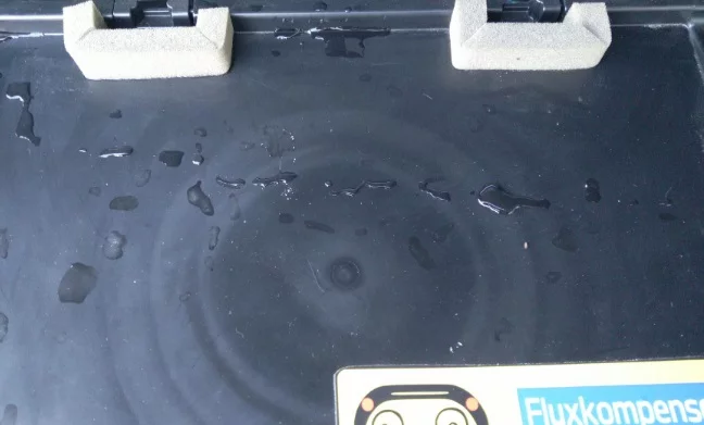

Diese letzte Woche etwa 25 mm Regen. Nicht im Regen gefahten übrigens, nur im Regen geparkt.

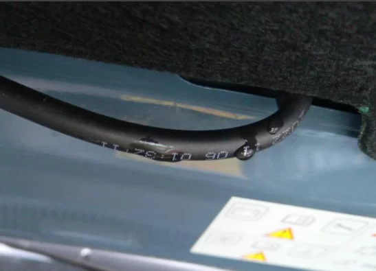

Man braucht kein Derrick zu sein:

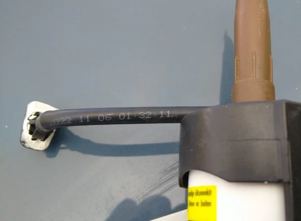

Also mit dem Bedienungsanleitung von freundlichen Forummitglieder hier habe ich Darth Vader nach oben raus gedrückt:
daß geht wirklich ohne Mühe.
Darth hat eine ziemlich dünne Gummidichtung um seinen Hals. Dafür kan man sich vielleicht aus Fahrradinnenreiffen was dickeres schneiden.

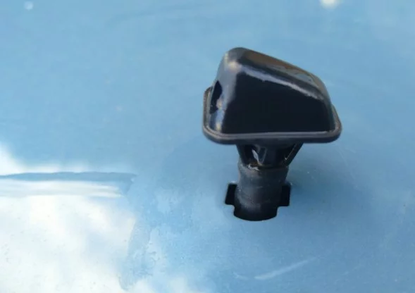

Aber ich versuche erst mal die Lösung für Profis :
Vorsichtig dünn geschmiert (meint man doch) und danach noch 5 Minuten poliert weil natürlicht halt zuviel geschmiert. :rolleyes:
Wer daß auch versuchen möchte empfehle ich schwarze oder transparante Silikon.

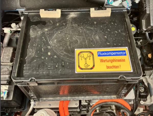

Ja, dieser Frunk had da ein kleines Konstruktionsfehlerchen: Wasser auf dem Deckel kann auch via die Scharniere im Frunk dringen.
aber es gibt auch viele offene Frunks. Sind daß nur die 65-er von August 2023 mit so ein unnötiges Fehlerchen in die Haube?
Meine Tochter hat eine Gleiche wie ich, auch fast gleichzeitig importiert in NL, und auch eindringendes wasser:

Weniger gute nachrichten: immer noch Leckage...
Wenn ich Darth Vader vorsichtig auf dem Kopf drücke, tritt Wasser aus . Nicht zwischen gummidichtung und Haubemetall, da gibt's Silikon, aber zwischen Darth und die Gummidichtung.

Es gibt Silikonfett, das benutzt man auch für Wasserhähne. Wenn die Gummidichtung nicht beschädigt ist, reicht es wohl einen Hauch drüber und drunter zu schmieren. ;)
Befestigung durch Klammertechnik...führt zur Ermüdung und nachlassende Vorspannung...@Fahrer schrieb dazu: "wackelt wie ein Lämmerschwanz", diese Eigenheit der nachlassenden Kunststoffkräfte in den beiden gegenüberliegenden Haltezungen...gilt es zu begegnen...Silikon-Armaturenfett Type 2 von diamant hilft auch mit...doch die Vorspannug der Düse nach dem Einsetzen ist DAS Geheimnis des Glaubens...Glaube, dann wird's endlich dicht...🥳
