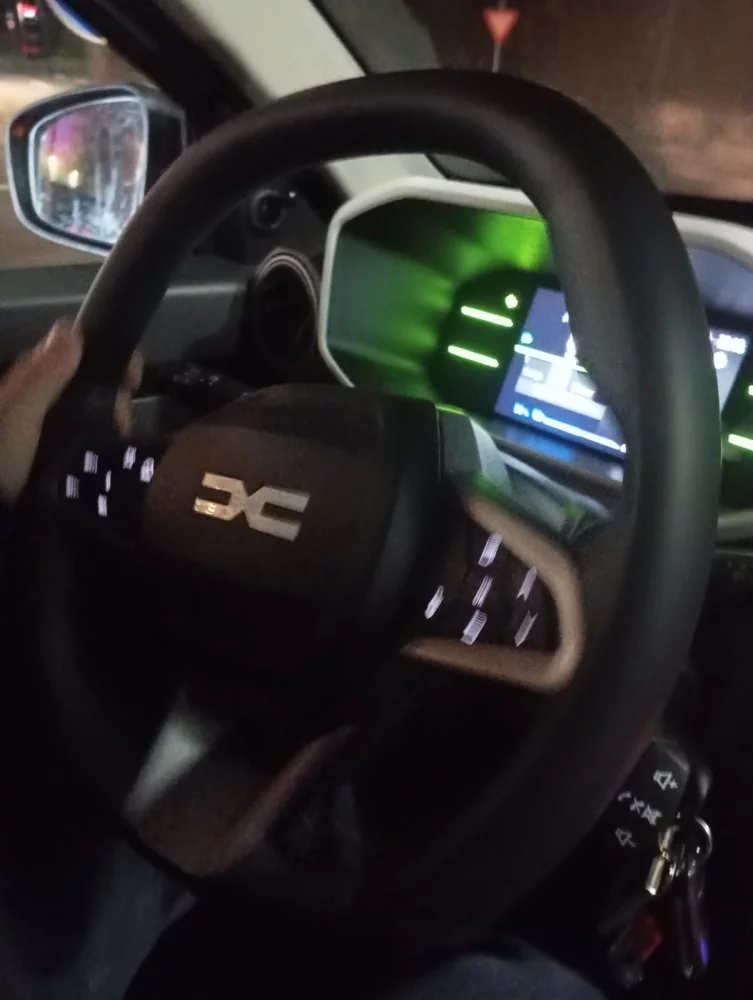

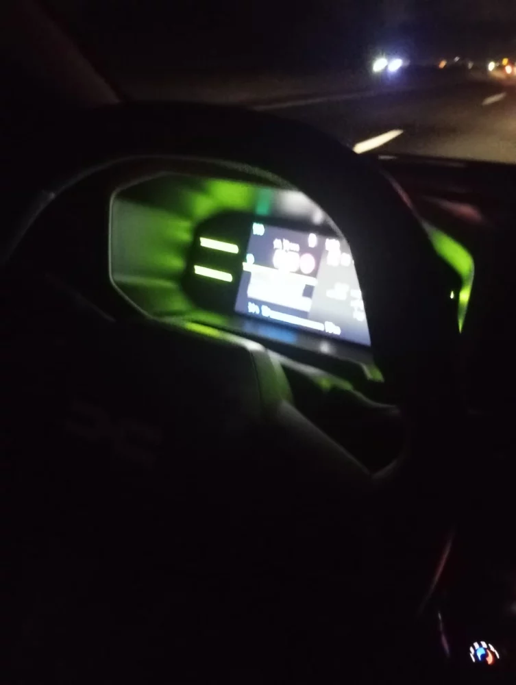

So langsam tauchen jetzt auch kleinere Sachen auf. Lenkradtasten mal bei Dunkelheit beleuchtet beim nächsten Start wieder nicht. Sorry meine Frau hat die Bilder gemacht. Gurtschloss hinten klemmt. Lenkrad sitzt ganz leicht schief.Naturlich die in der App nicht nutzbaren Features wie Ladeeinstellungen und vorklimatisierung. Hier warte ich auf die Info von Dacia. Meldung Komfortfahrgestell prüfen und heute morgen einmal Ladegerät defekt. Ansonsten liebe ich den kleinen. Selbst meine Frau die sich immer lustig gemacht hat über das Spielzeugauto, bettelt schon wann sie ihn mal wieder nehmen darf.

So langsam tauchen jetzt auch kleinere Sachen auf. Lenkradtasten mal bei Dunkelheit beleuchtet beim nächsten Start wieder nicht. Sorry meine Frau hat die Bilder gemacht. Gurtschloss hinten klemmt. Lenkrad sitzt ganz leicht schief.Naturlich die in der App nicht nutzbaren Features wie Ladeeinstellungen und vorklimatisierung. Hier warte ich auf die Info von Dacia. Meldung Komfortfahrgestell prüfen und heute morgen einmal Ladegerät defekt. Ansonsten liebe ich den kleinen. Selbst meine Frau die sich immer lustig gemacht hat über das Spielzeugauto, bettelt schon wann sie ihn mal wieder nehmen darf.Anhang anzeigen 16417Anhang anzeigen 16418
Gibt es hier schon was Neues, ich habe auch ein leicht schiefes Lenkrad (ggf Spur nicht richtig eingestellt, da nicht LingLong Reifen sondern Ganzjahresreifen?) Und den Komfort Fahrgestell prüfen Fehler. Zudem seit heute auch immer mal wieder nach Schlüssel gezogen und Kofferraum auf ein "White Noise" Krachen ca 2 Sekunden lang. Ist bisher 2x passiert heute.

Spur einstellen und das Problem mit den beleuchteten Lenkradtasten ist sicher nicht mal eben in einer Stunde erledigt... wenn das nicht zufällig ein nicht eingerasteter Stecker ist - könnte der auch ein paar Tage da stehen oder ein zweiter Termin nötig sein .

Im Lenkrad die Tasttauren sind die wirklich Beleuchted bei meinem nicht, extreme 65.
