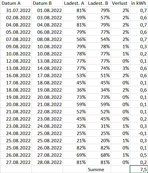

Ich fahre auch täglich, verliere trotzdem immer mal wieder plötzlich 1 bis 2%. Habe jetzt seit dem 31.07. jedes mal die Ladung in % und in kWh beim Abstellen und dann am nächsten Tag beim Losfahren aufgezeichnet.
Da sind immerhin 7,5 kWh verschwunden, also knapp über 25% in einem Monat. Das ist jetzt nicht so extrem wie bei Transit16, aber da andere ja gar keine Verluste haben...
Hier mal meine aktualisierte Tabelle:
(Die Zeilen ohne Verlust sind ausgeblendet, die "kleinen" Verluste sind wahrscheinlich wegen Temperaturschwankungen, Anfangs habe ich alle 2 Tage 2% verloren, dann habe ich am 09.08. den Sync Button ausgestellt - danach wurde es... anders ;) In den ersten 8 Tagen der Tabelle habe ich 3,3 kWh verloren, in den letzten 8 nur 1,7 kWh - ich werde das mal weiter beobachten und irgendwann auch mal wieder den Sync Button aktivieren. )

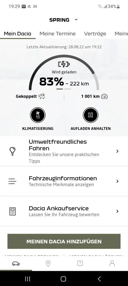

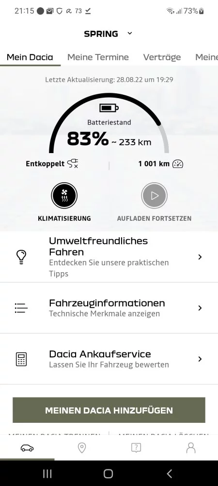

Lustig war gestern, Spring von 30% auf 83% geladen und dann das!
Und dann
Da sage ich mal wundersame Vermehrung
am nächsten Morgen waren es dann 82% und 229km
zwar weniger aber immer noch mehr als nach dem Laden.

Der zweite Screenshot ist der Stand bevor der Spring schlafen gegangen ist.
So hab ich mir das erklärt, 19:22 Ladevorgang beendet, 19:29 Gute Nacht.
Das würde aber heißen, das ich auch ca. 1% 4km über Nacht verloren habe. 🤔
Man unterschlägt aber auch schnell mal die Nachkommastellen, da sie standardmäßig nicht angezeigt werden, das hatte schon mal jemand erwähnt. 63,5% werden auf 64% gerundet und ab 63,4% werden nur noch 63% angezeigt. Die Verluste könnten auch geringer sein, als sie erscheinen.
Mag sein, aber ich hatte den aufgeschlossen und den Stecker gezogen das waren Sekunden.
Die App zeigt ab und zu ein verzögertes bild…. und das können Minuten sein!
Was ich sagen will ist, man aktualisiert aber es tut sich nichts. Er zeigt ein 7 min altes Ergebnis, obwohl man runterzieht. So wie in deinem Fall. Siehe auf die Zeiten.
