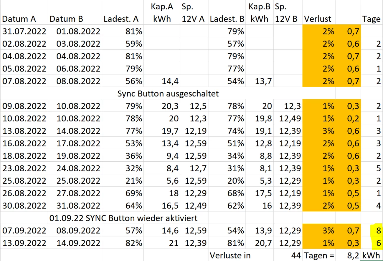

Ich denke mal auch, das viele die Verluste nicht bemerken - ich habe es auch nur bemerkt, weil ich direkt nach Abholung diesen Thread entdeckt und darauf geachtet habe. Direkt nach Abholung hatte ich auch deutlich häufiger Verluste (alle 2 Tage 2%) - das ist deutlich besser geworden und wenn das so bleibt für mich auch vollkommen ok.
Diese folgende Tabelle beinhaltet alle Standverluste seit dem 31.07. ich habe nach jedem Abstellen und bei jedem Losfahren die Kapazität mit CanZE ausgelesen. Wie man sieht habe ich seit dem 31.08. nur 1 kWh, also ca. 3% verloren - das wären dann bei meinem aktuellen Tarif 0,50 € im Monat. Ganz rechts jeweils die Tage seit dem letzten Standverlust:
Jetzt fahre ich aber auch täglich - es kann natürlich sein, dass ich plötzlich 30% verliere, wenn ich das Auto mal nen Monat stehen lasse - was eher nicht vorkommen wird.
Bei den Verlusten in meiner Tabelle oben bin ich auch täglich gefahren, maximum war ein Tag Stillstand - die Verluste tauchten immer über Nacht auf. Habe der Übersichtlichkeit halber nur die ganzen Zeilen, bei denen es keine Verluste (bzw. nur 0,1kWh) gab, ausgeblendet.
Einfach mal darauf achten, ob zwischen Abends abstellen und Morgens wieder fahren plötzlich mal 1% bis 2% verschwinden.
