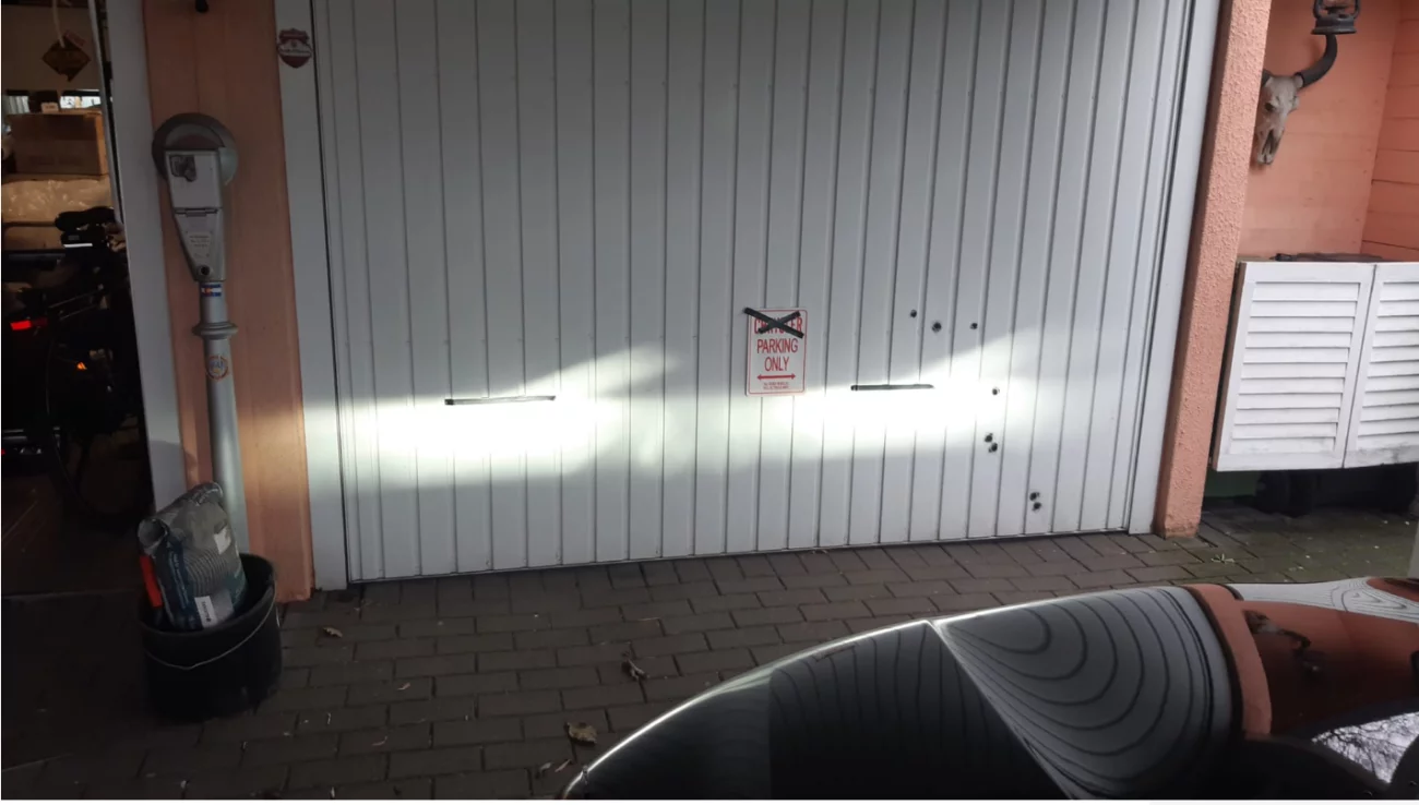

Sie passen auch gut rein, aber wenn man den Deckel wieder drauf drehen möchte, stört es etwas und man muss die Lampe hinten leicht hochdrücke,. Das Lichtbild kommt so etwas höher und bleibt auch, wenn der Deckel drauf ist oben. Es ist also irgendwie unter Spannung eingebaut. Ist das bei Euch auch so oder habe ich was "falsch" gemacht? Mit der Lichtausbeute bin ich zufrieden, habe die Scheinwerfer etwas herunter gedreht, passt alles.
