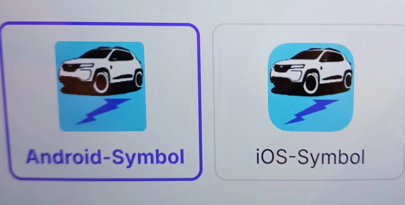

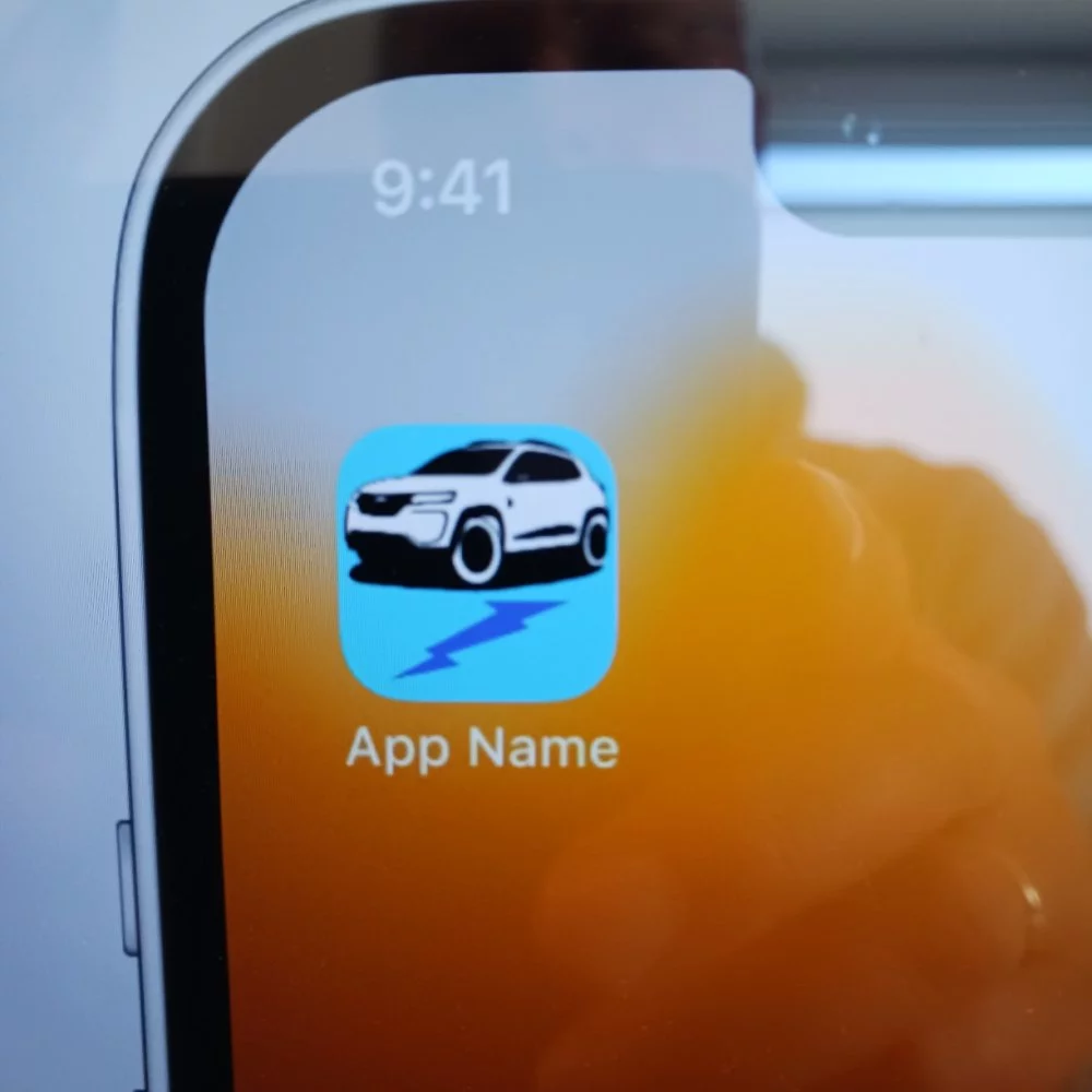

@Spring-zula*161123 Finde ich gut. Da ist auch die von @Fahrer gewünschte dunklere blaue Farbe drin.
Sollten wir machen. Ein Frage noch. Wie sieht es aus wenn Du die Farben umdrehst, also heller blauer Blitz und die Umrandung im dunklen Blau? Das ist, denke ich das letzte was wir versuchen sollten.
Ich finde es total Interessant wie sich das Icon entwickelt hat. So etwas geht in der Gemeinschaft doch viel einfacher. wie schön das Dir das Spaß macht @Spring-zula*161123, Danke für das Basteln:)

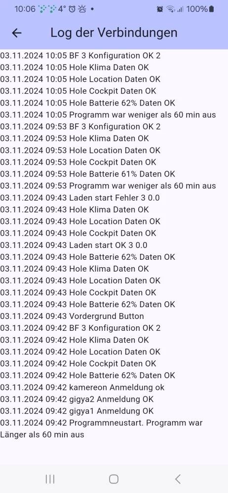

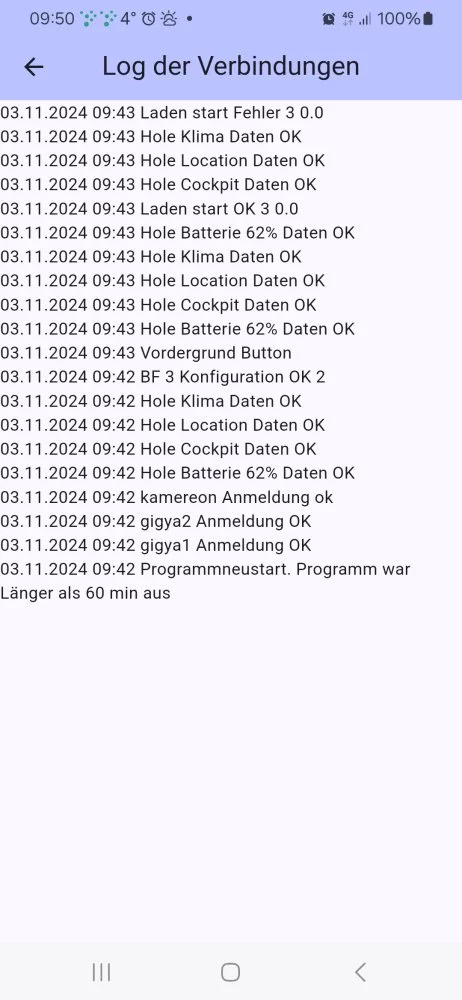

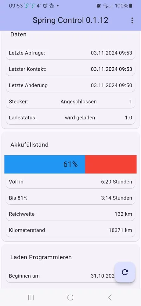

Bin gerade wieder am Laden, was mir im Log aufgefallen ist, das er sls erstes einen Fehler meldet, ist das normal?
Jetzt sagt er mir, daß die App länger als 60 Minuten ausgewesen wäre, wobei es nur 13 Minuten waren.
@Don Spring Du hast ja noch ne alte Version. Aktuell sind wir bei der 1.0.2. Der fehler kommt arscheinlich weil schon ein Start erfolgt ist, und ein weiterer Startdes Ladens funktioniert nicht da schon geladen wird.

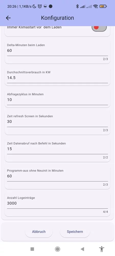

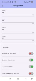

Mir ist beim Speichern von Konfigurationsdaten was aufgefallen, ich habe den Abfragezyklus in Minuten geändert, nach dem Speichern steht dann da Neustartet. Also die App per Taskmanager beendet und neugestartet, jetzt steht immer noch der vorherige Wert da, sldo nochmal geändert und gespeichert, diesmal kommt keine Warnung bzgl. Neustart.
Das gleiche bei Zeit Datenabruf nach Befehl.
Fehler? Oder ist wieder was an mir vorbei gegangen? ;)

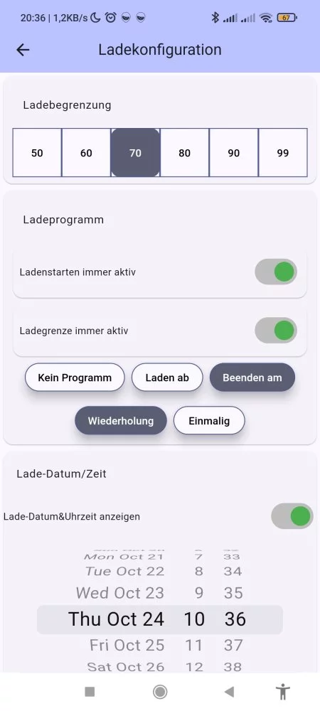

Können wir vielleicht die Einstellungen hier abstimmen? Wäre vielleicht kontraproduktiv wenn mit unterschiedlichen Einstellungen verglichen wird, oder? Das sind hier die Standard Einstellungen unter "Konfiguration"
Die Ladenbegrenzung Buttons sind jedem überlassen, die müssen wir nicht gleich haben.

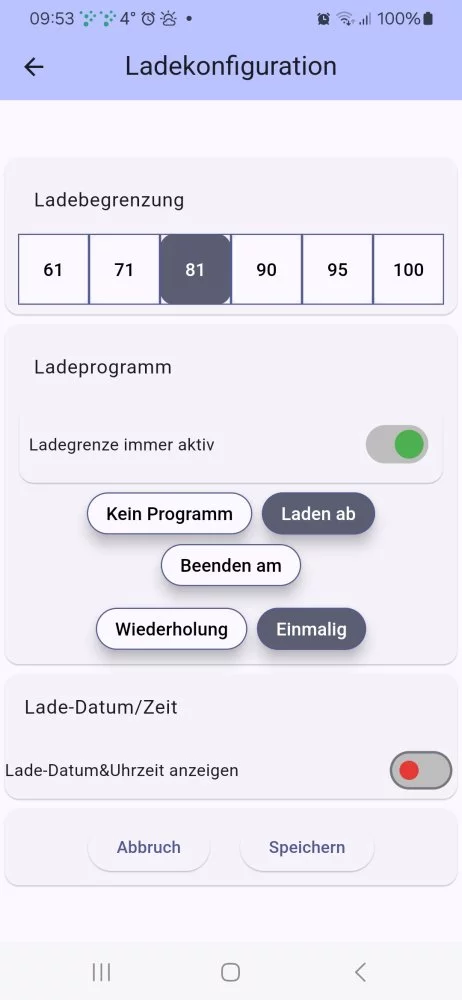

Die Erweiterte Einstellungen ...wie müssen die eingestellt sein ??
Am wichtigsten für mich wäre eine automatische und permanente Ladegrenze, bekomme ich das so hin?
Und anschließend so wie abgebildet?

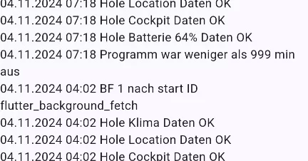

Ich glaube ein Hauptproblem ist nach wie vor das die App nicht durchläuft. Und immer wieder einschläft (zumindest bei mir).
Wir soll der Ladevorgang zeitversetzt starten oder abschalten wenn die App offline ist.
Bei einem durchgehenden Log wird bei mir sauber abgeschaltet.

@Don Spring Du mußt, nachdem das mit dem Neustart aufgeleuchtet hat, nochmal auf Speichern drücken. Nach dem Neustart der App sollte dann der neue Wert erscheinen.
@Spring-high Wenn bei Dir in der Ladekonfiguration "Ladegrenze immer Aktiv" angeschaltet ist, dann bricht die App immer bei der oben eingestellten Ladebegrenzung ab.
Das hab ich gestern mal wieder gemerkt. Ich wollte das Auto volladen, hatte aber vergessen, das auf dem Adroid noch die App läuft. Die hatte dann vorschriftsmäßig bei 80% abgeschaltet. Und wir hatten Glück, das der Akku gereicht hat:ROFLMAO:
