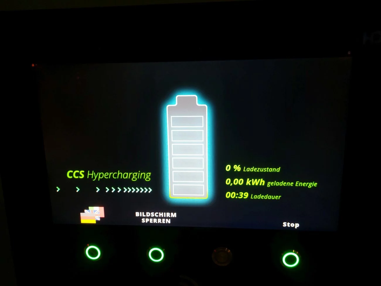

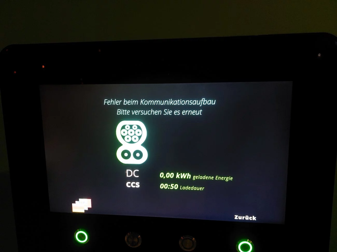

jetzt fahre ich gleich zur öffentlichen Ladesäule......
Bilder sagen mehr als tausend Worte......
Da ist wohl definitiv die Ver-/Entriegelung hinüber.

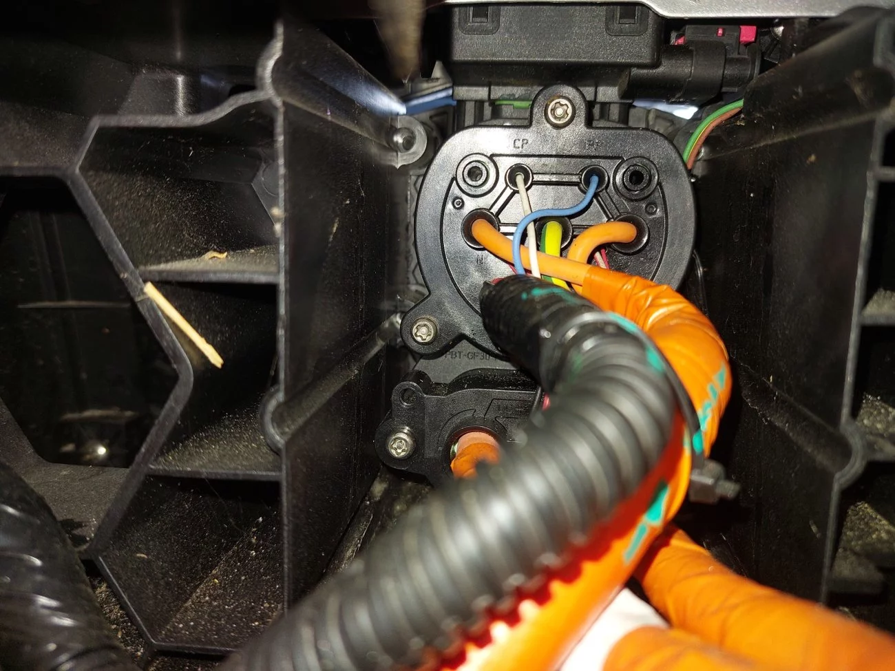

Hast du mal den Motorhauben Schalter kontrolliert? Der zerlegt sich gegelmäß und führt zu allen möglichen Störungen.
Den Kontakt hatte ich aber auch gemessen 01010101 funktioniert.
Den Stecker unterhalb, der in der Karosserie steckt und nur eine Verbindung ist, hatte ich auch optisch geprüft, sah gut aus.
Entweder das Steuergerät, oder dieser Ver-/Entriegler auf dem Foto
