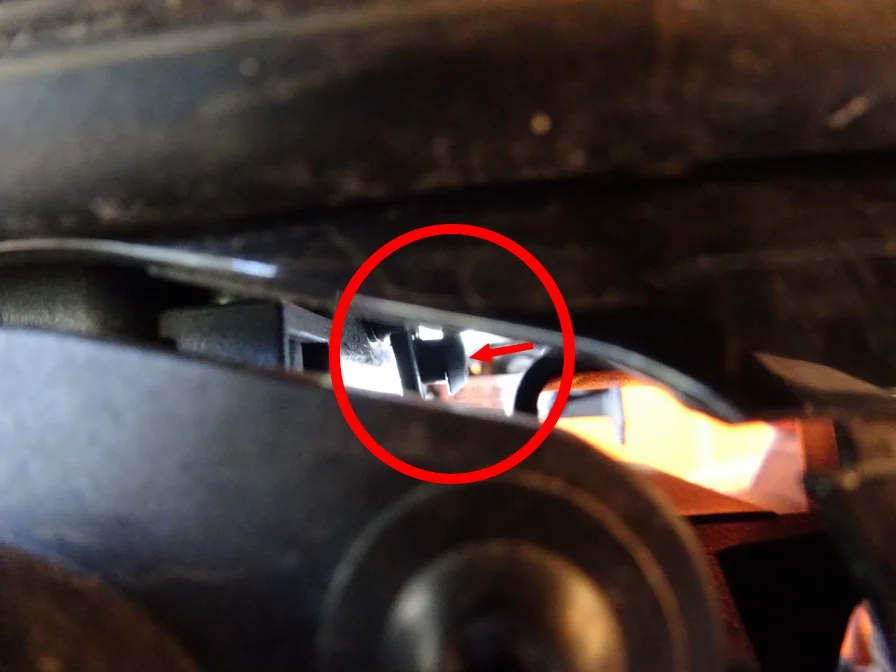

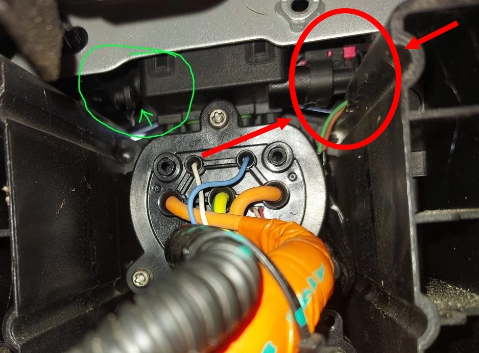

Jetzt sehe ich auf dem 2ten Foto etwas sehr Interessantes, könnte das etwa...................
Hm, also ich kanns nicht erkennen - ist da was zum per Hand entriegeln?
Würde dir aber nix nützen - willst ja laden.
Wenn die Steuerung merkt dass es nicht verriegelt (kein Strom durch den Motor läuft?) läd es nicht?
Oder ist da ein Steckerchen nur halb drauf oder ein Hilfskontakt für Status?
Wenn man es aufzoomt erkennt man einen Hebel und ja es nützt !!!,
denn ich kann wieder laden :mad::rolleyes::):D👏 🕺 . Ich habe das gesamte Plastik der Ladeklappe losgeschraubt (2Schrauben oben, 2Schrauben neben der Ladebuchse l.u.r. und 2Clipse oben) dann etwas nach vorne gezogen und den Hebel ( grün eingerkreist ) ein bisschen nach vorne und wieder zurück nach hinten gedreht. Also, genau wie ich vermutete ist diese Ver-/Entriegelung defekt.
Ich vermute mal, dass entweder der Motor darin defekt ist, oder ein Endabschalter.

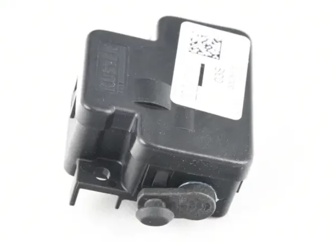

Das Teil hat dieses Schild oben drauf
Küster Automotivs 04S 10808197 KUO-002-08.02.220027 46030254

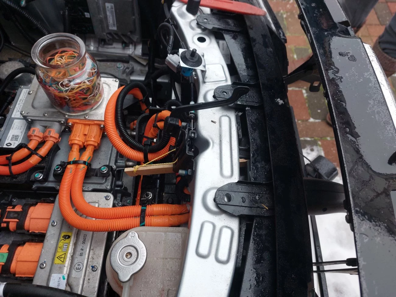

Wie ihr auf dem Foto sehen könnt habe ich die 2 Schrauben und 2 Klipse gelöst, ferner die 2 Schrauben von vorne. Aber weiß irgend Jemand, wo das schwarze Plaste noch befestigt ist um es ganz entfernen zu können.? Also klaro ist irgendwo noch das Zugkabel für die Klappenöffnung dran, aber irgendwo im unteren Bereich "hängt" das Teil noch und ich kann bei dem Wetter einfach nicht erkennen wo. Also hat das schon mal Jemand gelöst bekommen. ???
Ich möchte mir die Ver-/Entriegelung mal abschrauben und öffnen, vielleicht sieht man dann das Übel.

Wenn du das abbauen willst, gibt es keinen anderen Weg als die ganze Front zu demontieren
Das hat mir der Mechaniker heute im Autohaus nochmal bestätigt und auch hier im Forum hat mal einer die Front komplett zerlegt.

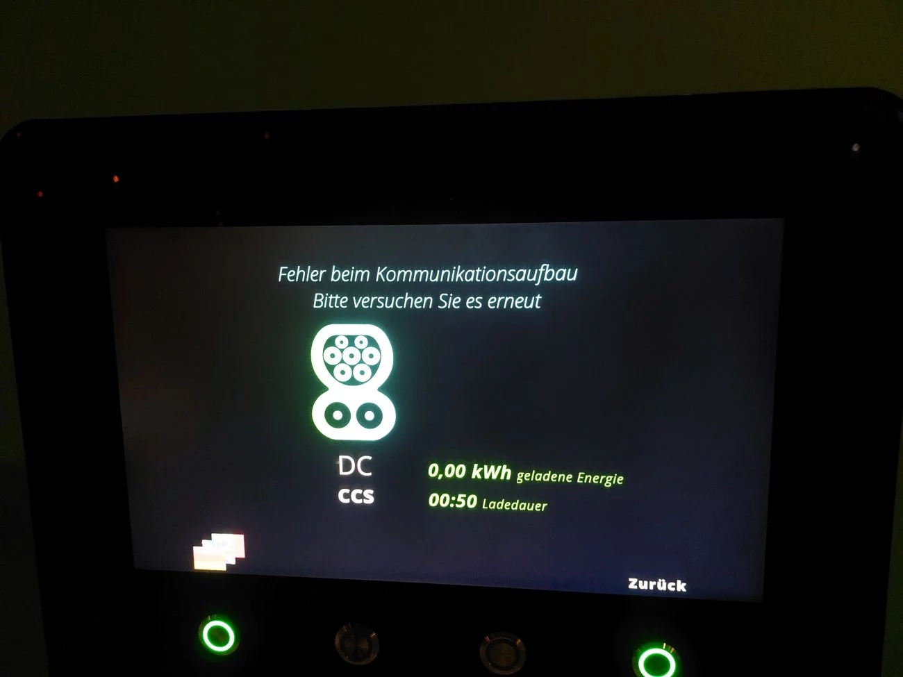

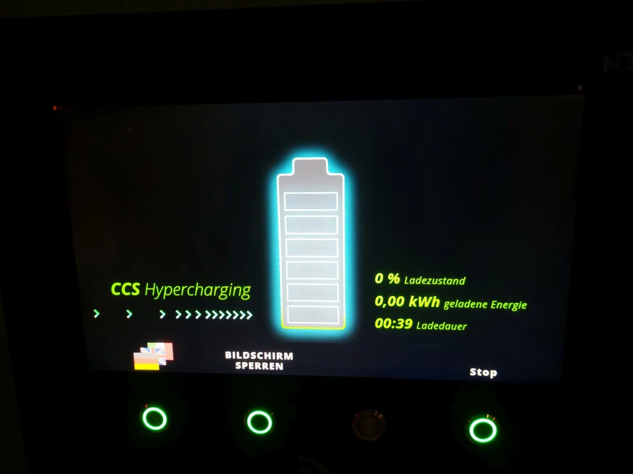

Das habe ich auch schon öfters gehabt. Bei mir hilft es das schwere Ladekabel der CCS Säule bevor ich es einstecke mal kräftig nach oben ziehen und schauen das das Kabel nicht in der Luft hängt wenn es drin steckt. Das Gewicht zieht nämlich den Stecker etwas nach unten. Wenn ich es einstecke erfolgt die Kommunikation mit dem Auto über die Ladeparameter. Das dauert etwa 30 s. Solange halte ich den Stecker des Kabel in der Ladedose des Spring dann noch fest. So konnte ich bis jetzt alle Kommunikationsstörungen am Schnell Lader beheben. Der Tipp übrigens ist nicht von mir sondern von den Elektrobays
Ab Minute 6:40 wird es erklärt. Geht da zwar um Ionity Säulen habe ich aber bis jetzt an den verschiedensten Alpitronic Säulen schon gehabt.
Tipp 8 und 9 erklären das Problem im Video. Habe das schon wirklich selber erlebt und wenn nichts am Auto weiter defekt ist ist das meistens die Problembehebung vor dem Ladevorgang. Danke an die Elektrobays :) Das ganze Video lohnt sich aber anzusehen.

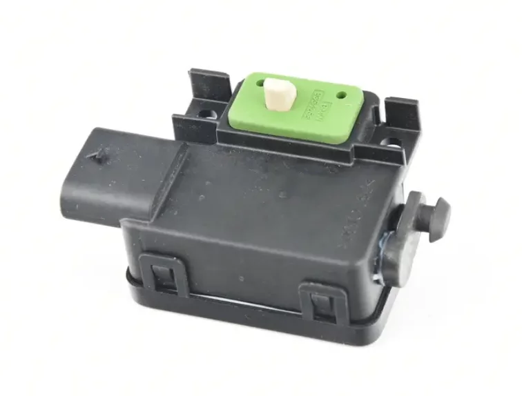

Gerade mal gegooglet und siehe das, dieses Teil Küster Automotivs 04S 10808197 hat der BMW i3 auch drin. Das wertet den Dacia ordentlich auf ;-)
und hier Bilder zum Verständnis : drive-unit-power-soc

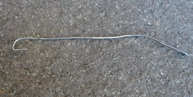

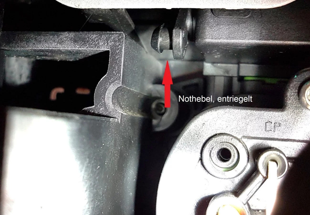

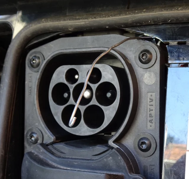

Habe mich jetzt auch gegen das Albtraumszenario einer Steckerblockade mit einem Stück Draht gewappnet. Der Bolzen des Stellmotors greift von oben in die Aussparung des Ladesteckers, der Nothebel bewegt sich bei Verriegelung nach vorn, muss also zur Entriegelung nach hinten in Richtung Fahrer gezogen werden. Werde mich allerdings hüten, den Nothebel zu betätigen, solange mein Stellmotor intakt ist.
Zur Veranschaulichung die von Schpring + verlinkten Bilder der Drive Unit Power SOC (61-13-6-805-424):
