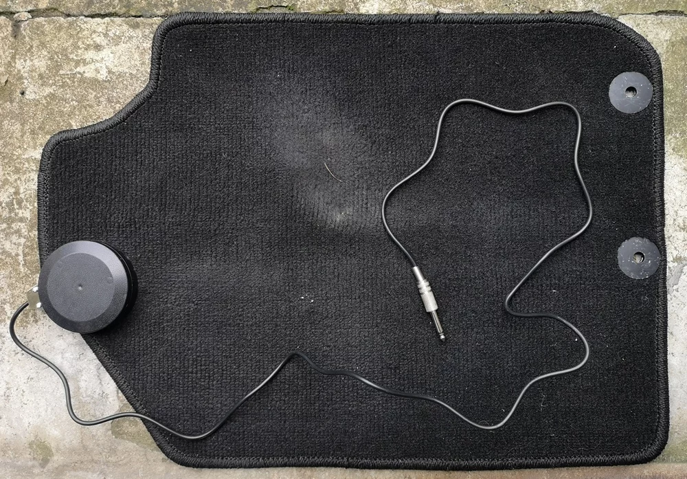

Soo, ich habe meinen Fusstaster bekommen (Aliexpress), hier wie ich ihn Angebracht habe.

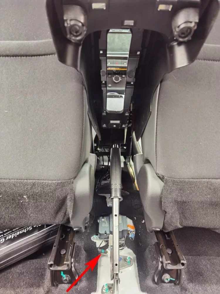

Die Mittelkonsole muss natürlich abmontiert werden, das hat Schicki78 ganz schön in diesem Thread mit Fotos beschrieben :
Ich habe die Konsole nicht ganz über die Sitze gezogen (sehr fummelig), Anheben reicht schon um seine Hand durch das "Handbremsenloch" zu führen und an den Handbremsenkontakt zu kommen.
Leider hab ich beim Mittelkonsolen-Ausbau nicht daran gedacht Fotos zu machen, also hab ich mir 2 von Schicki ausgeliehen (mit seiner Erlaubniss)
Ich habe einen weiblichen 6,35 mm Klinkenstecker an den Handbremsenkontakt konnektiert, da mein Taster mit dem männlichen Pendant kommt.

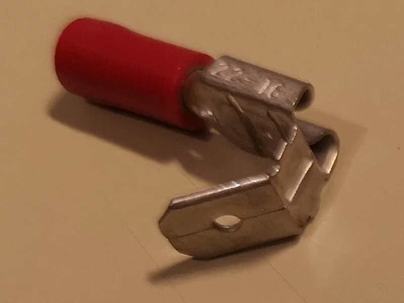

Der Handbremsenkontakt zeigt das rote Pfeil, den hab ich mit so einem Faston 6,3 mm Flachstecker abgezapft, da braucht man am Auto nichts umzuändern :

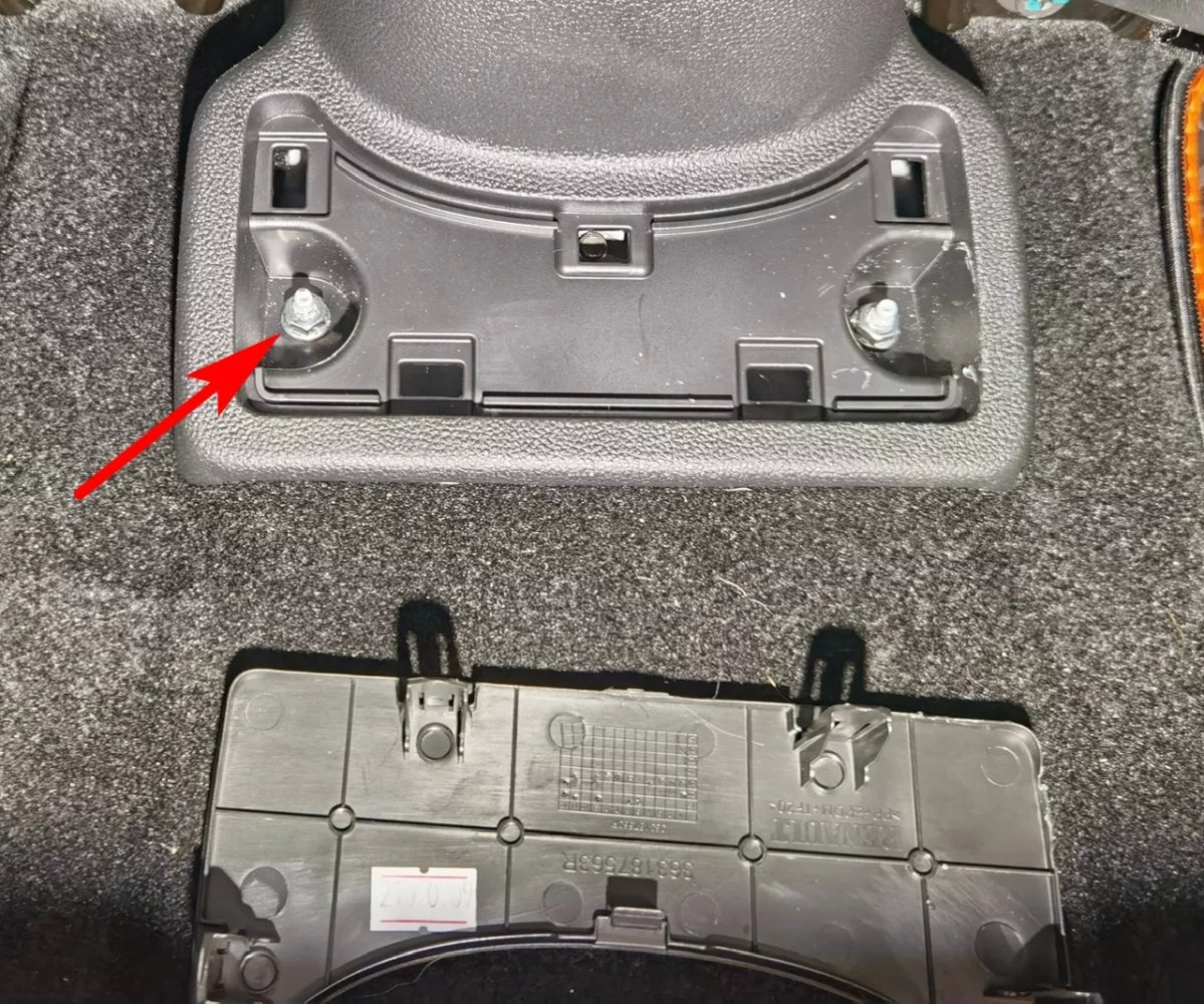

Die Masse habe ich an einer der hintern Konsolehalteschrauben abgenommen (natürlich auf der Unterseite der Konsole)...

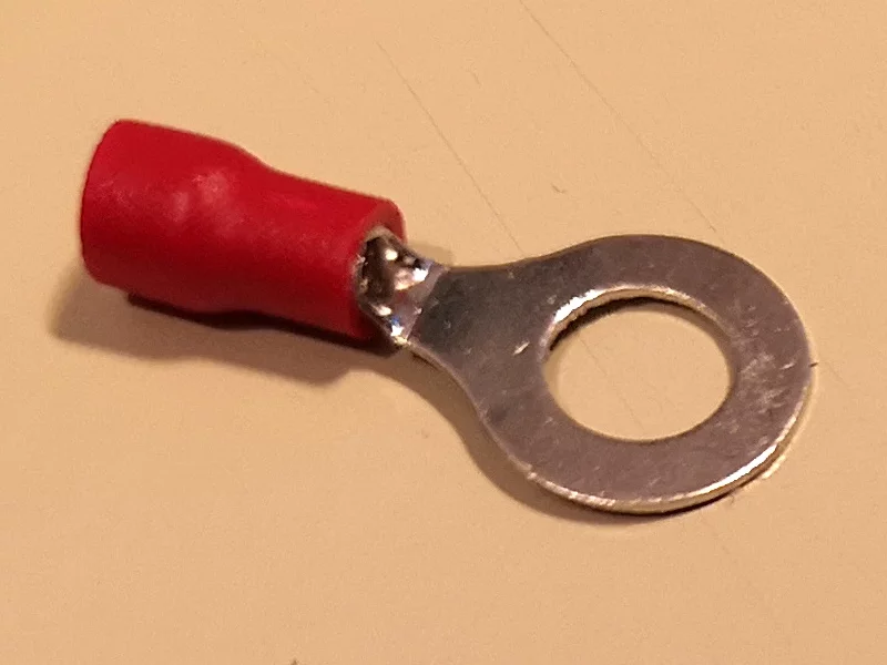

...mit so einem Ringkabelschuh (6mm Innendurchmesser) :

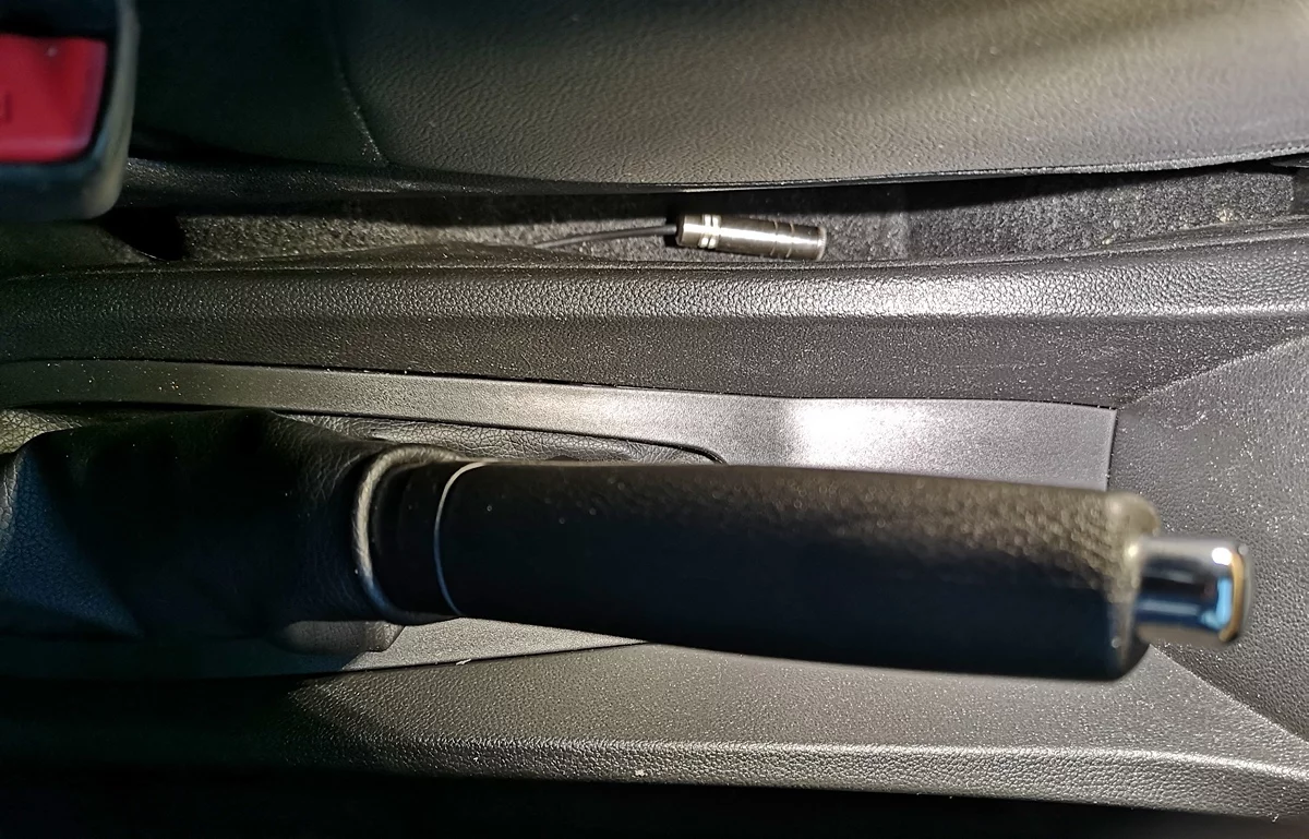

Die Klinkenbuchse habe ich unter den Fahrersitz links der Konsole gelegt :

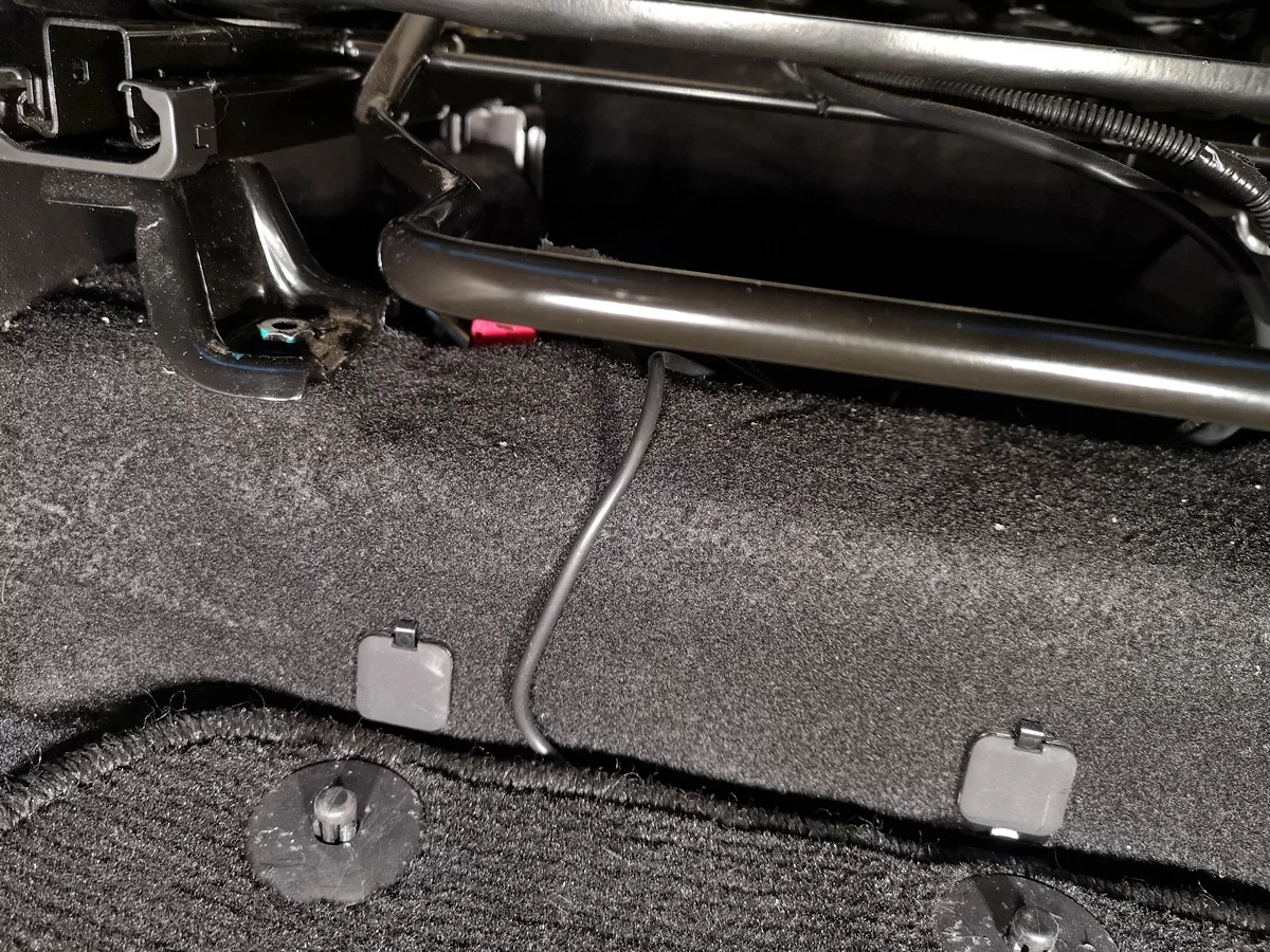

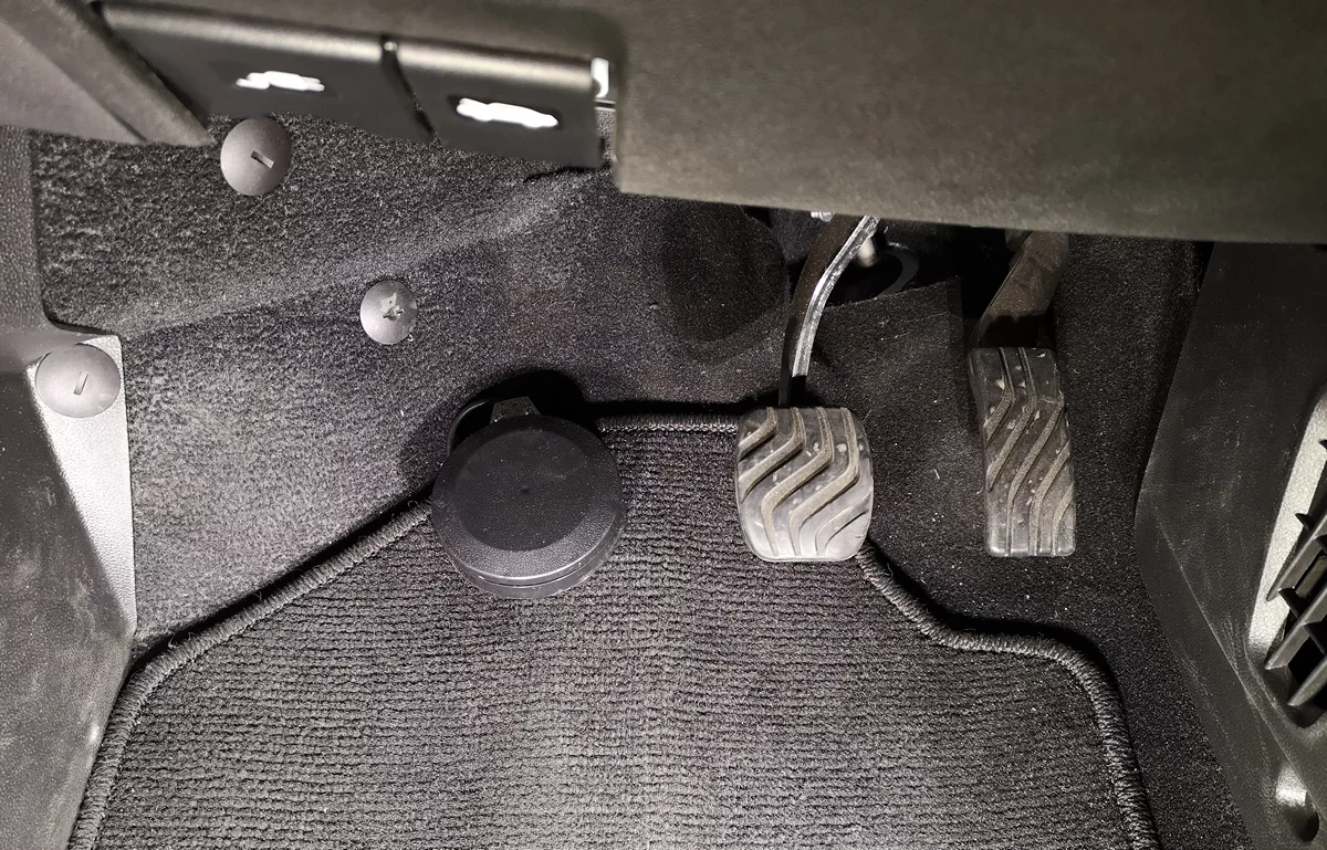

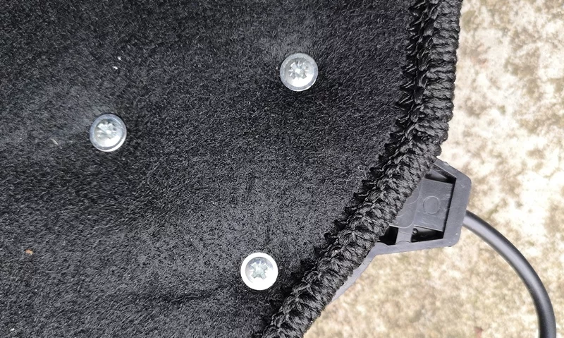

Den Fusstaster hab ich einfach an den Teppich geschraubt, er hat auf der Unterseite 3 Löcher wo Blechschrauben hineinpassen.
Das Kabel geht einfach unter dem Teppich durch...
...und dann unter den Sitz :
Jetzt kann ich per Fussdruck mir aussuchen ob ich mehr oder weniger Motorbremse Wünsche !
