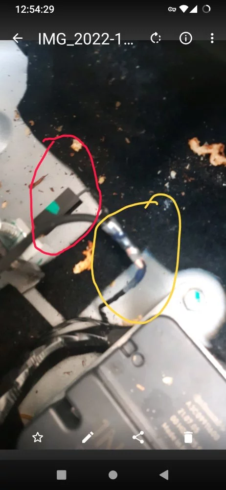

Rot eingekreist ist der Stecker von handbremsgeber
Gelb (eingekreist) ist ein lötverbinder wo y auf Schalter abgeht
Schalter geht 2. kabel auf Masse

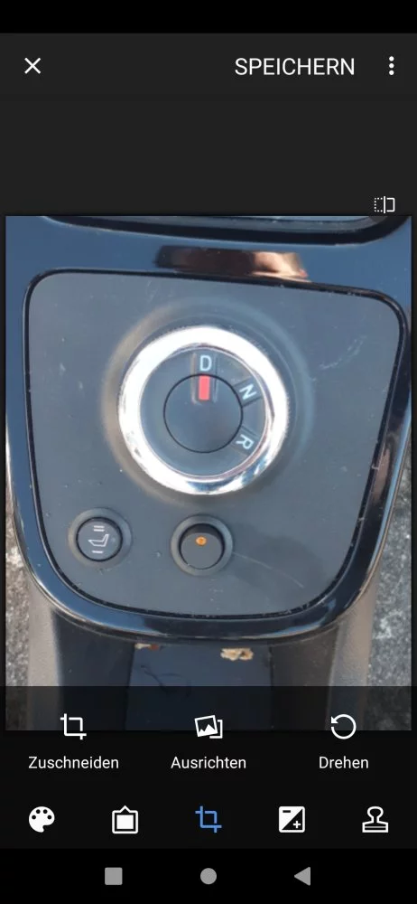

Kippschalter ist in der Mittelkonsole

Sorry fürs OT @mono bekommt man die Drehregler Platte raus ohne das halbe Auto auseinander zu bauen?
Also ich habe immer (Sitzheizung , one p. Schalter und Endstufe )die Mittelkonsole ausgebaut
Man muss ja eh an die Zuleitung von zb handbremsgeber oder an einen Masse Punkt oder an Zigarettenanzünder
